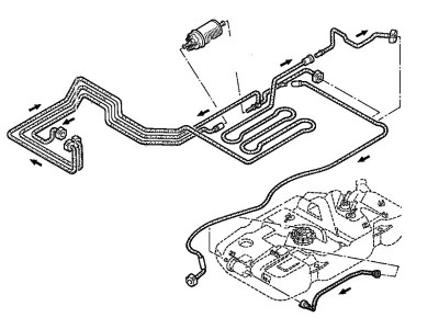

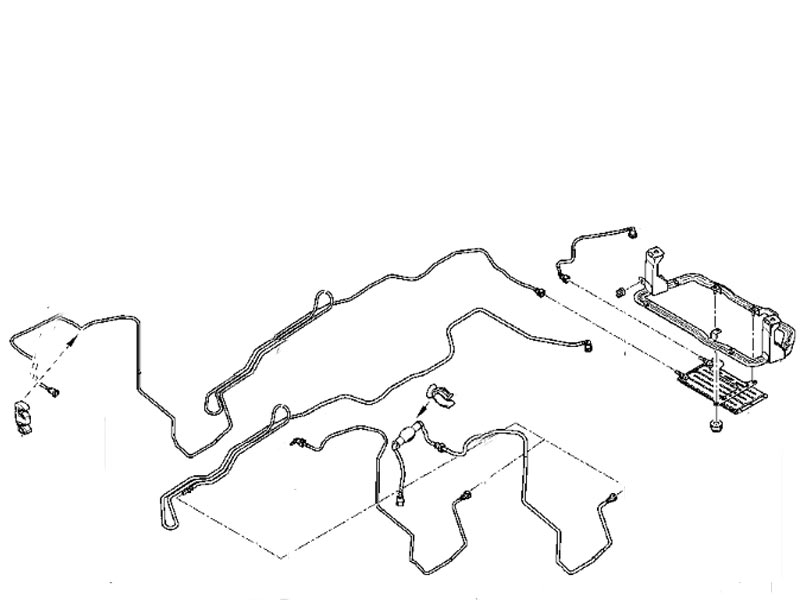

l'espace a écrit : " un refroidissement calculé en retour " = s'il existe un refroidiseur du gasoil sur le circuit de retour, faites moi savoir, je sis tres courieux. je savais pas du cet equipement sur le III. sinon, le seul refroidisment est la disipation thermique sur les parois du tuyau sous la caisse et dans la masse du gasoil du resrvoir, succesif sur les parois du reservoir.
soyons un peu en contact avec la realite ... :wink:
Déterrage:
La preuve en image sur le III
sur le IV:
Comme quoi, il n'y a pas que moi dans la réalité ... d'autres ingénieurs de Renault le sont aussi , ils ne font pas que des grosses erreurs avec leurs "gros" salaires :!: ou alors ils sont plus tordus que je ne le pensais pour faire des serpentins pour faire joli sous la voiture , leur "œuf de pâques" à eux (les informaticiens comprendront :lol: )
