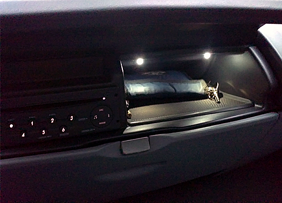

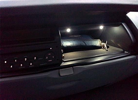

Il y a quelques semaines, j'ai donc déçidé de déposer complètement ma planche de bord afin de rectifier tout ce qui me gênait. J'ai donc profité de cette dépose pour ajouter quelque chose qui manquait cruellement au véhicule : la lumière dans le rangement central supérieur :
Il s'agit de deux leds blanches diffusantes commandées par un contacteur au niveau du ressort du portillon. L'alimentation se fait par le circuit qui éclaire les commandes des aérateurs (pour les chanceux qui disposent de l'illumination des boutons).
Lorsque les phares sont allumés, il suffit d'ouvrir le portillon pour que l'intérieur s'illumine. C'est tout simple et ça me manquait terriblement pour un véhicule de cette catégorie. Les leds sont encastrées, le contacteur est caché et aucun fil n'est visible bien évidemment.
