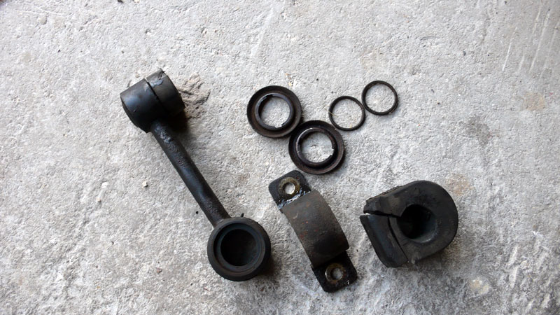

depuis plusieurs semaines je suis à la recherche des silentblocs de barre stabilisatrice pour mon espace 1 série 1 mais je ne trouve pas de fournisseur en france.
J'ai bien sûr consulté les liens mis enligne plus haut dans cette discussion:
j'ai essayé de commander sur le site lituanien mais ils ne doivent plus l'avoir car on ne peut pas sélectionner le nombre d'article désiré alors que pour d'autres modèles cela marche.
et pour le modèle adaptable proposé par le site en francais il semble différent et j'ai du mal a voir sur la photo comment se fait la fixation : quelqu'un du forum a t'il déjà acheté ce modèle ?
Je vous joint une photo pour vous montrer leur état.
photo 2
photo 2
Il faut vraiment que je trouve une solution de remplacement. Certains d'entre vous ont peut être déjà fait des adaptations pour résoudre ce problème. J'aimerai donc profiter de leurs expériences en la matière.
merci d'avance pour vos contributions.

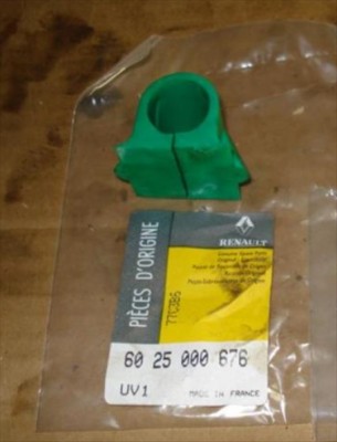

cependant ce sont ceux là : (photo 1)
silent blocs qu'il me faut
silent bloc.jpg (23.53 Kio) Vu 16369 fois
Et moi j'ai reçu ceux la (photo 2)
silent bloc que j'ai reçu
En fait, j'aimerais commander ceux là :
http://manodalys.lt/product.php?id_product=1041450520
mais le site est en lituanien je n'y arrive pas..
François
Renault Espace I phase 2 TurboD, bleu sidéral 370.000km
Renault Espace III The Race, 2.2 DCI, 115 CV, gris titane, 315.000 km

En fait c'est la biellette qui est sorti du silent bloc (pièce en caoutchouc). Je l'avais remise une fois, elle était ressortie aussi sec !

scredj a écrit :En fait c'est la biellette qui est sorti du silent bloc (pièce en caoutchouc). Je l'avais remise une fois, elle était ressortie aussi sec !
a oui donc la faut remplacer la biellette

J'avais changé mes biellettes il y a 2 ans, et une biellette vient à nouveau de se déboiter.
J'ai remis une rondelle (avec 2 encoches dans la rondelle pour lui faire passer les 2 ergots de la barre).
Et pour empecher la rondelle de se retirer, j'ai fait une gorge circulaire dans la barre avec une lime, et j'ai mis un tour de fil de fer dans cette gorge.
J'avais mis un collier, mais celui-ci a laché.
J'espère que cela tiendra.
Pour emboiter à nouveau la biellette, j'ai eu plus facile de démonter la barre avec l'autre biellette, d'assembler la biellette sur la barre démontée, puis de remonter le tout.

vous avez raison, c'est plus facile a demonter les 2 brides sur longerons, laiser libre la stabilisatrice, faire les travaux sur les bielettes et remonter (au cric roulant c'est tres facile) la stabilisatrice por monter les brides
une autre solution simple est de metre une sangle a cliquet sur la partie inclinee de la stabilisatrice pour pouvoir controler sa position
d'origine apres la rondelle c'est un anneau en acier ressort, diametre du fil autour 3mm, ils ont les photos des pieces neuves ici mais je les trouve pas
un sujet por voir l'anneau de retention
https://www.passion-espace-club.com/view ... =6&t=18642
http://www.prv-concept.com/images/macho ... 080721.jpg
http://nsa12.casimages.com/img/2010/02/ ... 159869.jpg = ici on peut avoir mme les codes des pieces, pas mal
7703066312

Après plusieurs relances à mon F.A.I, j’ai enfin récupéré ma connexion Internet, je vais pouvoir un peu plus participer au forum.
Un problème de biellette m’est arrivé il n’y a pas longtemps sur mon espace 2.
Bien sur, ce n’est pas le 1, mais le principe reste le même, la rondelle de la biellette s’était fait la valise en roulant, et j'ai pas eu de bol sur ce coup la, car le caoutchouc était dans la valise.
Vu que chez rino, il n’avait pas cela, il a fallut y aller au system d, en casse, vu qu’il n’y avait pas d’espace ni de 25, un caoutchouc de pigeot a fait l’affaire en le coupant un peu au cutter, plus une rondelle et hop trois point de soudure et c’est reparti.
L’autre coté a eu le droit au point de soudure aussi, sait on jamais.
Tout ceci est provisoire :lol: :lol: :lol:
