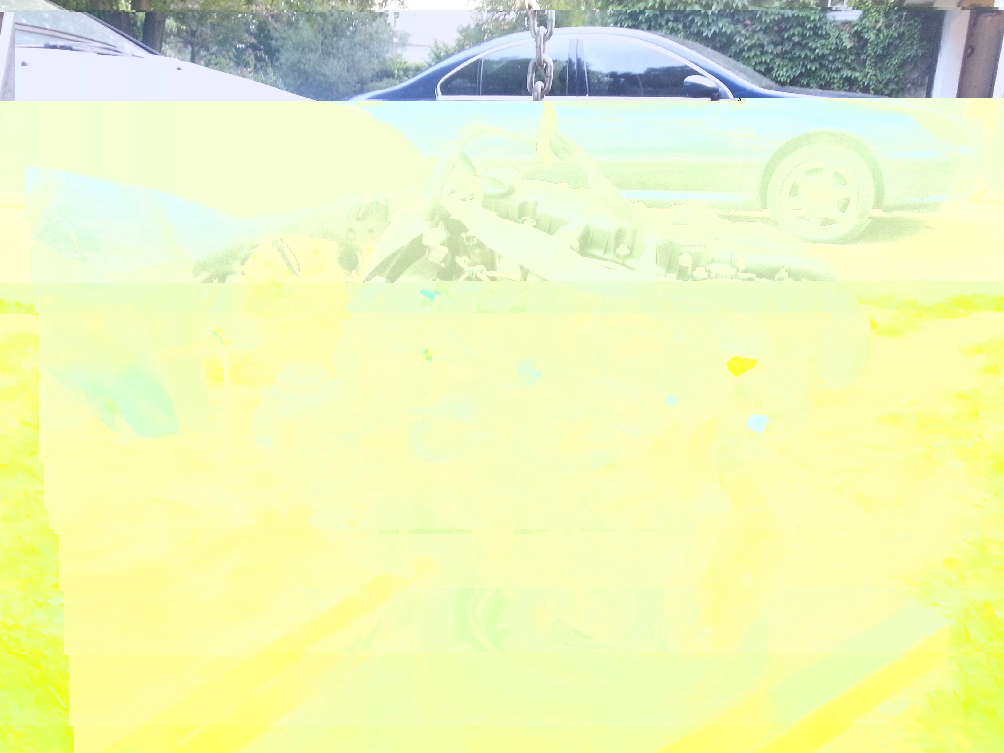

Eh voilà ..... moteur à terre ... sorti sous un soleil de plomb avec
Thierry !!!!!! Ce soir on est " rincés " lol Mais super moments !!! demain visite de la Savoie
en vitesse...... et vendredi retour à la maison !!!!!!

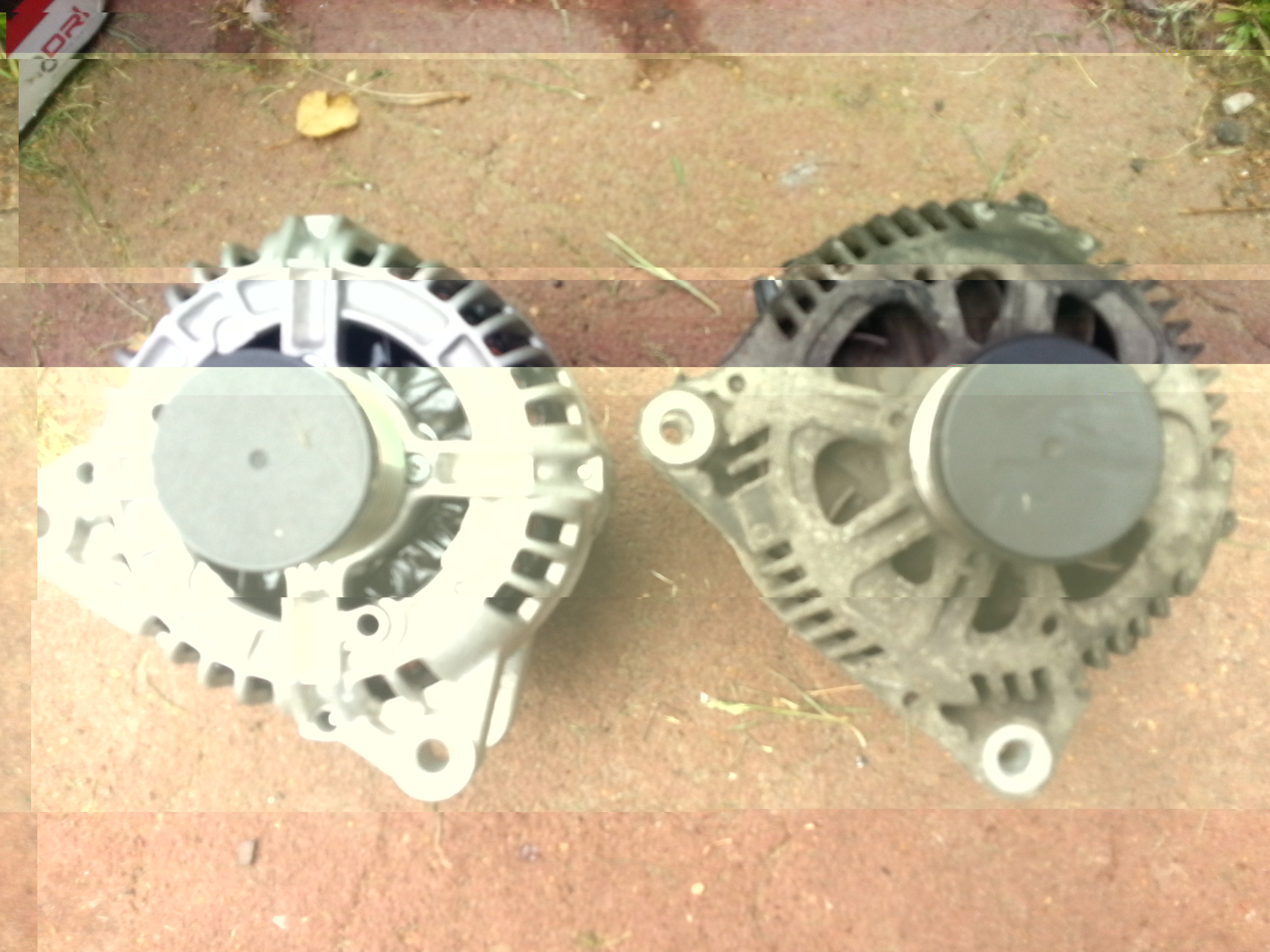

Ca y est mes pieces sont arrivées
je viens d'aller les chercher .....................donc aujourd'hui changement de l'alternateur de la 607 qui a cramé ...
( 250 euros ) et demain j'attaque
le camion 16v avec le moteur de thierry ( chtimi73 )
il y aura plein de photos , comme vous aimez
bande de veinards
pour le moment le camion est dans le garage ( bloc operatoire )
Alain
Alain

Bon quelques news ...................................pas encore eu le temps de m'occuper du camion
Ce matin changement de l'alternateur sur la 607....................une belle M.... a changer ......pas d'acces , il faut demonter un max de trucs..........
meme le filtre a huile doit etre enlever
ils ont mis les boulons derriere
Mais bon , il etait plus qu'en fin de vie ............odeur de brulé et fumée sous le capot
Apres midi , depose du groupe moteur-boite de la 206 ...................tout seul comme un grand
j'ai le dos en compote
Et demain si pas d'imprevus
depose du moteur du camion et mardi repose du nouveau ( si tout se passe bien )
Alain
Alain
