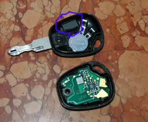

pas de puce dans la voiture, uniquement dans la clef.
l'antenne autours du neiman n'est qu'une antenne, elle reçoit le code de la clef: elle est identique sur tout les véhicules.
tu as bien vendu les clefs complètes ? si oui alors c'est bon.
sinon, alors il faut aussi les puces qui sont dans les clefs.
les clefs ont 2 fonctions: ouverture / fermeture, avec l'electronique et la pile, et le transpondeur, qui est une petit puce à coté (non alimenté par la pile).

Le transpondeur agit au niveau de l'anti-demarrage

Il y a 3 choses bien distinctes a respecter :!:
1 => le kit démarrage complet...
- le calculateur injection
- le B2i
- les puces
- l’intérieur RF des clés ( plaquette électronique )
2 => le kit centralisation seul... ( pas recommandé de vendre çà ainsi ! )
- le récepteur RF ( dans le bloc compteur )
- le B2i
3 => le verrouillage...
- le neiman, le barillet et les clés ( plus exactement les lames )
La seule chose en commun vous l'aurez vu c'est le B2i... il gère l'antidemarrage ET la centralisation :!:
