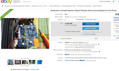

il n'y a pas de marque,lien vers ebay
http://www.ebay.fr/itm/Bluetooth-LED-Sc ... 417f8f29b8
le son sort bien evidement en stéréo

on trouve ce type de lecteur sur EBAY ...

Juste pour info il est deux fois moins cher sur ce site : http://www.banggood.com/Bluetooth-MP3-W ... 37208.html
Question pour ce qui est des appels en main libre, ce bidule dispose-t-il d'un micro ? Car dans ce cas l'emplacement est primordial pour qu'on entende ce qu'on dit, du coup le vide poche est peut être pas le mieux ?

apres l'avoir utiliser depuis 1 mois,ce module ne comporte pas de bluetooth mains libre (comme la préciser troublouse),il ne dispose pas de micro.Cryo a écrit :Juste pour info il est deux fois moins cher sur ce site : http://www.banggood.com/Bluetooth-MP3-W ... 37208.html
pourtant sur la fiche technique je pensait que...
ceci dit il reste pour moi un tres bon lecteur mp3 avec sa carte TF de 64go je peut ecouter a volonté.
la radio fm n'a que tres peu d'interet,la fonction bluetooth me permet d"ecouter les musique de mon smartphone avec la fonction de piste suivante précedente a partir de la télécommande de ce module.
la fonction entrée Aux en facade de ce module,reprend la fonction da l'aquelle nous fesions fonctionner jusqu'a présent l"entrée Aux de l'auditorium.
pour mon achat de ce lecteur j'ai mis ebay car site tres connue.
mais je l'ai acheter en chine sur aliexpess delai 3 semaines http://www.aliexpress.com/snapshot/6236550942.html
enfin pour l'ecart de prix a vous de voir.
