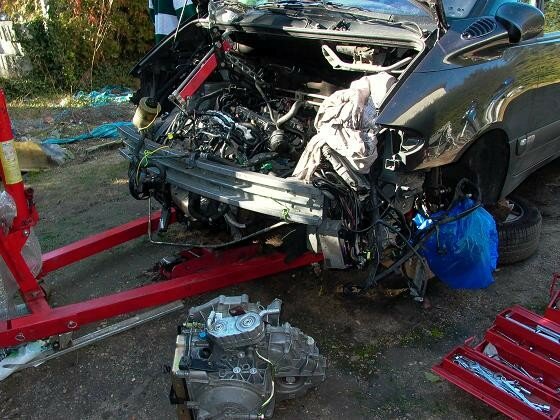

Re: HELLO !
C'est beau et ca brille
Voilà un moteur qui attend sa boite
ca tombe bien en voilà une !
Et voilà les outils
Ca s'approche
On y est assemblage en cours
On visse le convertisseur et la tole
On approche le tout
On attache des bricoles
L'ensemble est fixé coté boite en premier (grosse grosse galère)
Puis on fixe le support moteur haut et la biellette GMP

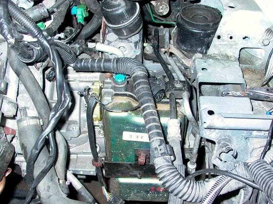

Oh la le bord-l la dedans avec le gpl le faisceau moteur se transforme en toile d'araignée, pourvu que je m'y retrouve
Remontage du collier de tube d'echappement arriere par alpineman qui je pense dormait sous la voiture cet aprem, car le moteur ne tournait pas que ca ronflait deja
Hum ca sent bon quand on remonte le bloc radia: on n'a jamais étéaussi proche de la fin...
On repose la traverse supérieure
Alors la sieste etait bonne ?
Vous ne revez pas, nous sommes 2 pour remonter le réservoir de lave glace, eh oui pas si evident que ca !
Voilà ca reprend allure, il reste environ 6h de travail pour finir
Houla houp
Barbatruc !
