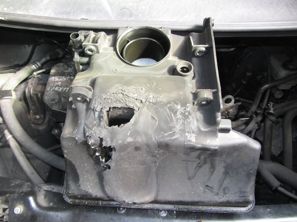

Bon c'est fait collecteur d'échappement cassé en deux comme BraqiosoR
Il y avait un bruit suspect depuis un bon moment mais d'un coup c'est devenu très fort
Par contre chose étonnante au démontage, je constate que la boite a air (derrière le boitier papillon) à pris un gros coup de chaud !
C'est déjà arrivé à quelqu'un ça ?

ccante a écrit :Bon c'est fait collecteur d'échappement cassé en deux comme BraqiosoR
Il y avait un bruit suspect depuis un bon moment mais d'un coup c'est devenu très fort![]()
Pfiout !! C'est ton collecteur qui l'a cramé !! En tous cas, tu as eu chaud !!!

Oui c,'est certain heureusement que c'est arrivé juste a côté de chez moi.
Pour les pièces j'ai déjà tout trouvé (collecteur et boite à air) mais si j'ai besoin un jour je n'hésiterais pas à te contacter !

Voila c'est fait, collecteur d'échappement et boite a air changés, j'en ai profité pour changer la sonde lambda et les bougies vu que j'avais un peu de place.
Finalement descendre le moteur est plutôt simple et donne un bon espace de travail (si l'on peut dire).
Le camion tourne bien, par contre j'ai un ralenti bien plus haut à l’arrêt, je ne vois pas d’où ça peut venir
