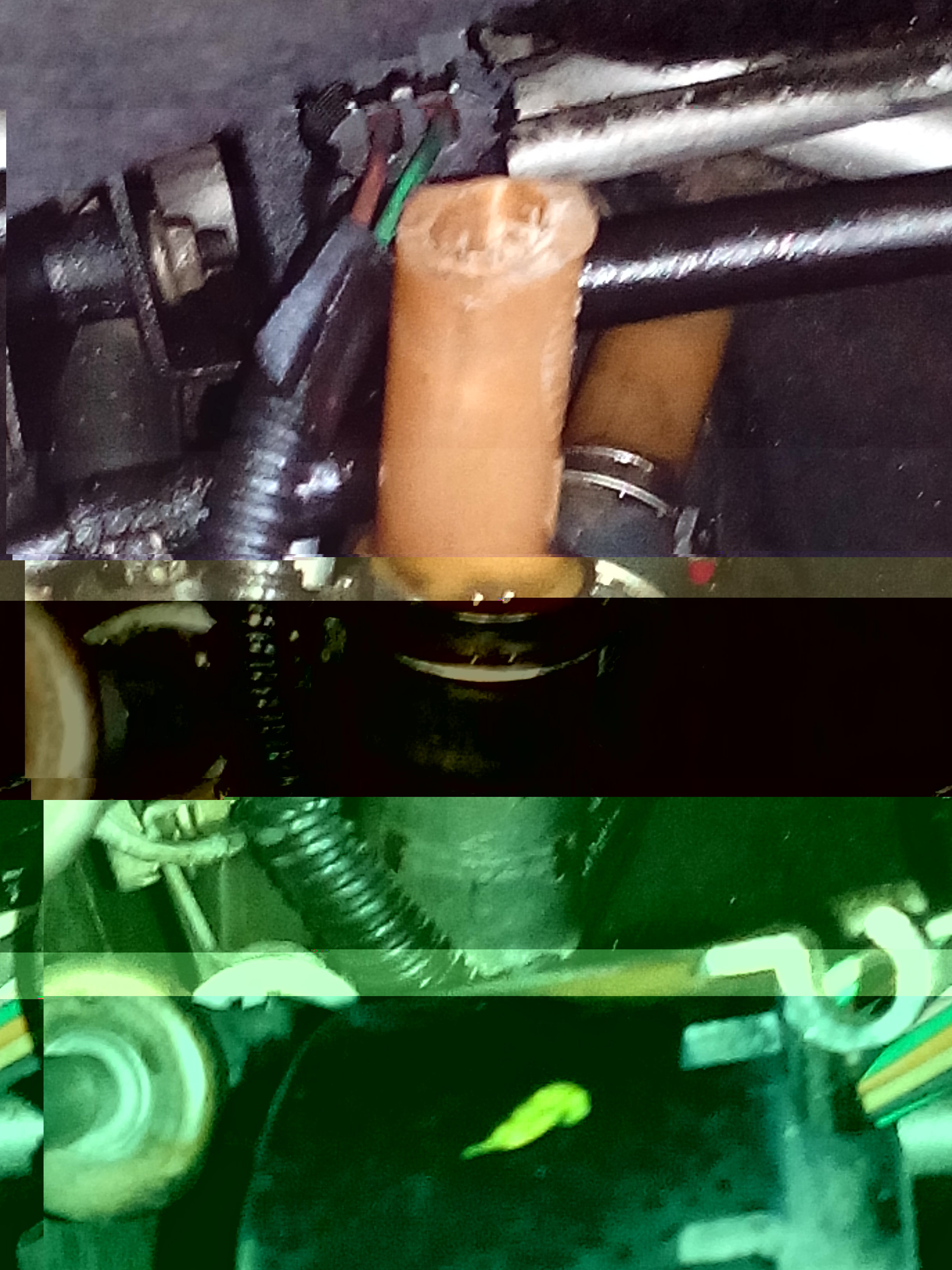

Bonsoir à tous,
dans le même cas que beaucoup d'entre vous,
J'ai attaqué la dépose de l'aérotherme coté passager
Le démontage de la planche de bord s'est bien passé (le cendrier c'est un peu galère)
mais je n'ai pas réussi à démonter les raccords clipsés
j'ai donc coupé les tuyaux cotés aérotherme et je les ait repoussé dans le compartiment moteur
depuis malgré plusieurs tentatives je n'arrive pas à les faire tourner ni à les sortir.
Sur le tuyau supérieur j'avais commencé avec une multiprise et les ergots rouges se sont effacés
sans pour autant que je puisse déconnecter le raccord de l'aérotherme.
Est-ce normal que les ergots s'effacent et restent enfoncés quand on appuie dessus ?
Je précise que juste après le début du chantier je me suis cassé un os de la main gauche et depuis je ne fait plus que explorer les tutos
(très bien faits, merci aux auteurs) à la recherche d'infos comme par exemple la réf des joints
car chez Oscaro les joints ne sont pas avec l'aérotherme.
Pour l'instant c'est la galère, mais je ne suis pas encore désespéré
Merci de vos conseils

Bonjour à toi,
Moi aussi je viens de changer les miens et j'ai galèré COMME UN MALADE pour sortir les bouts de tubes des flexibles.
Il faut :
Bien asperger de wd40 le raccord
Tourner le tube dans le raccord pas mal de tour (pour que le wd40 s'insère partout)
Ne pas hésiter à remettre du wd40 à excès.
Tirer sur le bout de tube en tripotant les ergots. ..
Ne perds pas espoir : tu vas finir par y arriver !
Bon courage.

Bonjour Djo,
Merci de tes encouragements
J'asperge abondamment de WD 2 fois par jour et je met de temps en temps
du vinaigre ménager car s'il y a présence de tartre qui bloque les raccords
le vinaigre peut aider à le dissoudre.
As-tu remarqué si les ergots s'effacent pendant le retrait du raccord ?
Bonne journée

Message par Djo »
pete,
alors c'est un peu le merdier ce truc.
en fait, les ergots ne sont que des vulgaires languette de plastique qui sont rouge pour les voir.
ce ne sont pas ces ergots rouge qui bloquent le système.
ce qui bloque le système, ce sont bien les poussoirs en tôle qui "chapottent" les ergots rouge.
2 flexible sur 4, les ergots rouges ont disparus et ne sont jamais réapparus. j'ai compris pourquoi quand le tube s'est finalement désolidarisé du flexible.
le truc rouge n'est qu'un petit bout de plastique plié qui n'a aucune "consistance" : quand il est trop plié, il ne revient plus.
pour ôter les tubes des flexible, j'ai chopé le tube plastique à la pince étau (serré violemment jusqu’à écraser le tube plastique) et coincé le flexible avec une pince multi : là j'ai tourné bien fort, ça c'est décoincé.
puis gavé de WD et recommencé à triturer.
2 tubes sont parti tout seul, les 2 autres j'ai mis 1 heure par tube... va savoir pourquoi....
je me suis rendu compte qu’après, j'ai trop serré fort sur les "poussoirs" et les ergots rouges , croyant que c'est eux qui gênaient la libération du tube. pas du tout, c'était juste la crasse et le tartre.
en fait il ne faut quasiment pas appuyer dessus, une simple pression du doigt suffit !
du coup, au remontage j'ai galéré car 2 flexibles sur 4 ne "coinçaient" plus le raccord du radia : c'était libre de se barrer.
j'ai donc du forcer les poussoirs en position "sortie" avec des vis.
avant, j'ai enduit les flancs du tube avec du silicone pour être serein sur l’étanchéité
tu vas y arriver !!

blocage artisanal de flexible d’aérotherme espace 3
voici le détail de sauvetage du blocage de flexible devenu inopérant après extraction du vieux tuyau plastoc d’aérotherme
détail blocage flexible aérotherme espace 3

Pour ne pas trop galérer à retirer les bouts de tubes, l'idéal est qu'avant de les retirer du tablier (après les avoir coupés), il faut demander à une deuxième personne de tenir les durits côté moteur et de tourner les bouts de tubes des radiateurs par l'intérieur avec une pince (astuce d'un excellent mécano).
J'avoue, côté conducteur j'en ai vraiment chié ensuite pour appuyer sur les "oreilles" de la durit du bas mais ça a fini par venir après s'être démoli les deux mains dans le froid...
Avant remontage, une bonne dose de graisse silicone sur les tuyaux des nouveaux radiateurs et "roule ma poule" pour reclipser :D

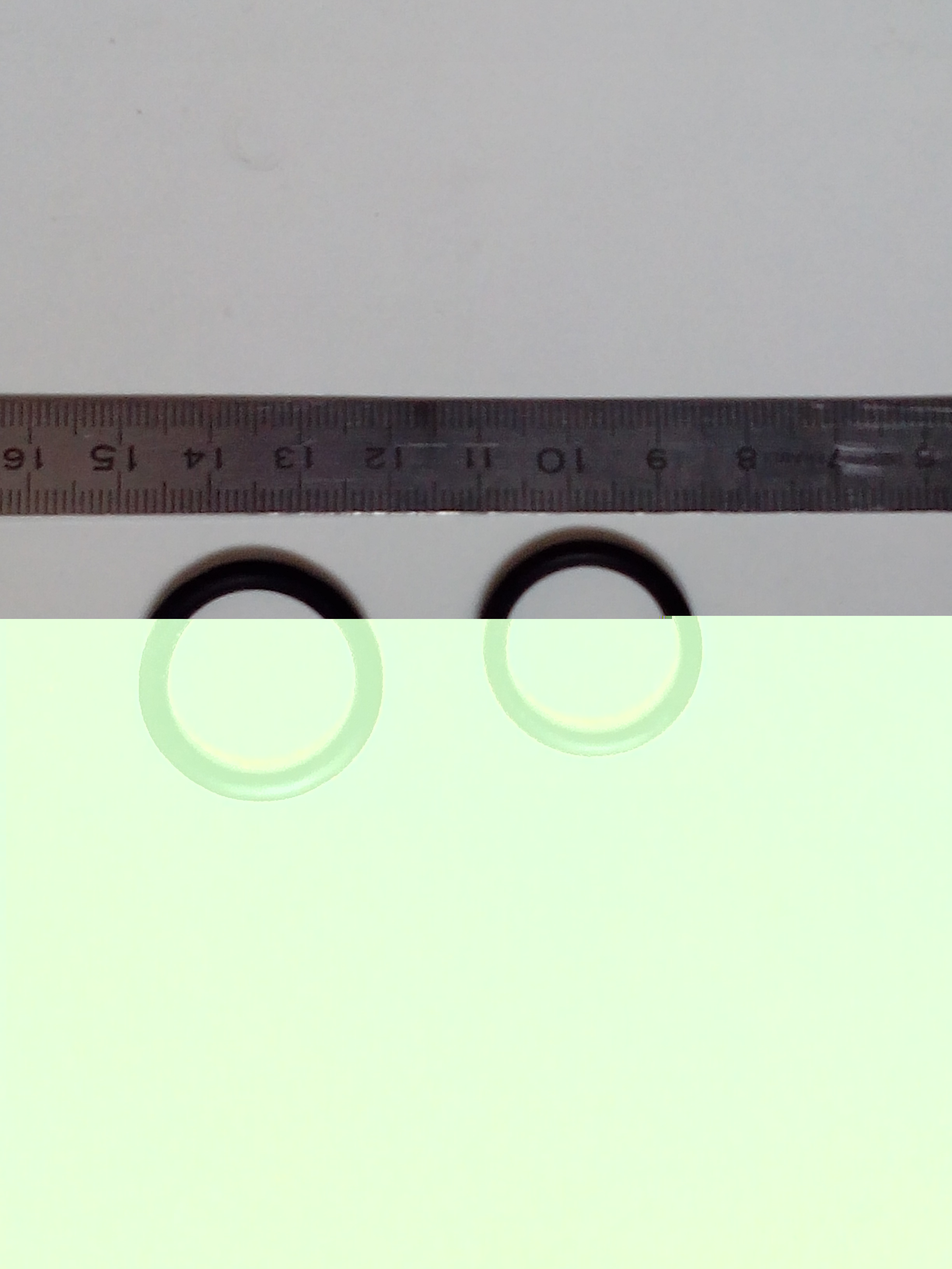

Ca y est le 2éme raccord est démonté
Pas de problème pour la repose de l'aérotherme,
mais les joints n'étaient pas fournis dans le kit et j'ai donc voulu remonter avec les vieux joints.
Le raccord inférieur s'est bien enclenché mais le supérieur ne rentrait pas.
J'ai regardé dans le tuyau et là j'ai vu un joint en travers dans le raccord,
j'ai sorti les deux joints et il y a un joint qui a du rester à sa cote nominale de 18x24x3,5
l'autre est gonflé et a du se dilater avec les produits sa cote ext est de 27mm
Quelqu’un a t il une équivalence pour ces joints.
joint gonflé
joint gonflé
Espace RTE 1998 185000 km JE0A05G GPL
Ex propriétaire d'un Espace J11205 de 1986 avec environ 350 000 km
neototem

Hier AM commande de 4 joints de 18x24x3 chez 123roulements
réception ce matin et début de remplacement des joints du raccord supérieur.
Bravo pour la rapidité du fournisseur
Impossibilité de mettre en place le 2éme joint, le premier se met en place facilement
le 2éme se met en travers et ne rentre pas dans son logement.
Je ne sais pas quoi faire de plus à part tenter de rouler avec un seul joint ce qui est source d'ennuis futur.
Y-a-t-il une astuce ou un coup de main ?
Si vous savez n'hésitez pas.

Question idiote : tu es sur que les 4 joints doivent être identiques ?
la réponse est surement sur le forum, mais pas le temps de rechercher.

Solution simple, rapide et efficace :
Va acheter une cartouche de silicone HT de qualité (loctite ou wurth par ex). Tu tapisse les raccords avec ça, et tu en profite pour faire de même entre le collecteur de l'aerotherme et son corps.
La tu peux rouler et dormir serein !
Et puis de toute façon, ce genre de pièce ne se change qu'une fois dans la vie de la voiture.
