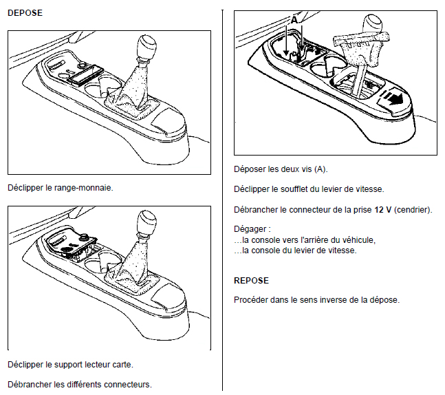

Je viens donc d'acquérir un espace 4.
Il est équipé d'un support chargeur de téléphone en lieu et place du cendrier entre les sièges avant.
Le truc, c'est que je n'ai pas de portable, donc truc inutile dans ma voiture.
Le hic, c'est que je ne sais pas comment retirer la console afin de remettre le cendrier d'origine.
Je ne vois pas de vis sur le tour. J'ai essayé de retirer le soufflet du levier de vitesse, histoire de voir si une fixation ne serait pas cachée en dessous. Même ce soufflet est difficile à retirer. UN côté est venu, l'autre ne veut pas.
Je n'insiste pas, peur de casser les plastiques.
Pouvez vous m'aider dans cette démarche ?
Merci d'avance
Patrick

Salut, voici la procédure :

Merci pour la procédure !!
Je vais pouvoir m'occuper de cela.

Et si cela peut t'aider à le démonter, voici une photo du dessous du soufflet de levier de vitesse :
Pour le retirer, il est préférable de dégrafer le bouton pression et le velcro afin de pouvoir accéder à l'intérieur. On trouve 8 attaches qu'il suffit de pousser vers l'extérieur pour retirer l'ensemble.
