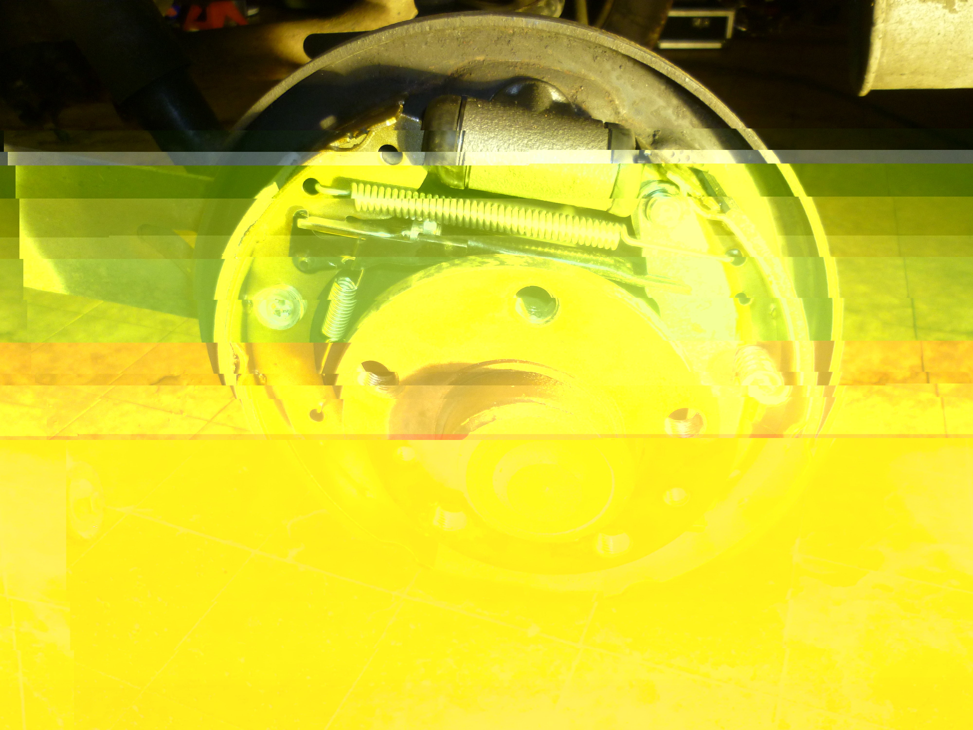

voila une photo quand j'ai remonter les miens ...........hyper simple !!!!
