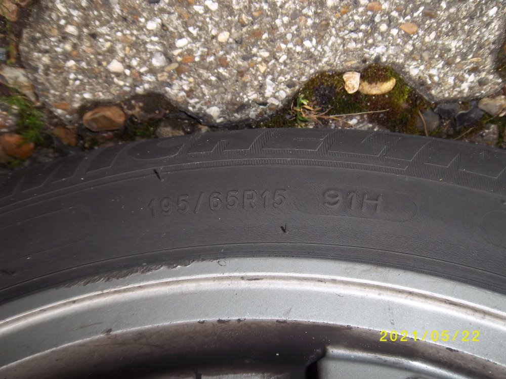

Pour une monte en 15 réglementaire, il faut mettre des pneumatiques de la dimension suivante: 195/60 par 15 avec un indice de charge supérieur à 89 T
Mon Espace....a trente ans....
Messages : 20403
Re: Roues de R25?
Non.

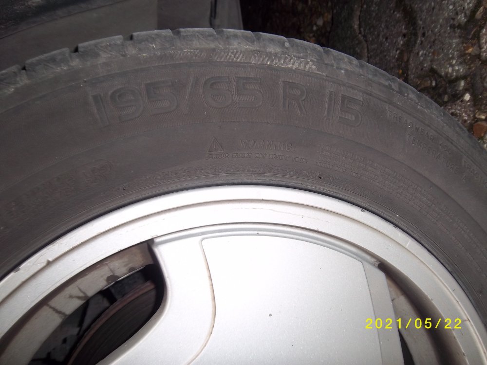

195-65/15 :wink:
Sur le V6 : 195/65-15, 91H
Re: Roues de R25?
:idea: .... visuellement ta première photo est trompeuse, on pourrait croire a du 195/30R15 :oops: , un vrai tape cul :wink:
Messages : 20403
Re: Roues de R25?
Change de lunettes, ou agrandis la photo ! :lol: :lol: :lol: :lol:
C'est bien inscrit 195-65/15 :mrgreen: :mrgreen:
Re: Roues de R25?
EAime a écrit : 22 mai 2021, 11:12 Non.
195-65/15 :wink:
Sur le V6, c'est la monte d'origine en 15...
Pour les 4 cylindres, la monte d'origine est 195/65/14...
Donc pour rester conforme, le passage en 15 implique une hauteur de flanc inferieure a 65 !
