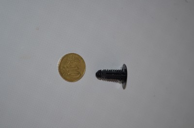

c'est un ergot en plastique en forme de "T", le haut du "T" est du côté de la pièce support des rideaux : on le voit très bien sur ta photo, il a essayé de recoler la base du "T"
En principe, il y en a 3, et j'en ai un de cassé sur les trois. J'ai essayé de recoller (on trouve des ergots approchants en centre auto) mais ça n'a pas tenu, je pense qu'il faut une colle spéciale (j'avais essayé une colle récente sensée se passer de clou et de vis
). Comme le cache tient finalement sur 2 ergots, je n'ai pas été plus loin ...

merci de ta réponse je bosse en maintenance nous avons des colles qui colle !!!! mais je voudrait bien une photo de la pièce car sa reste un peu flou !!
si quelqu'un peu m'en envoyer une merci d'avance

ça se présente comme ça :
Il faut adapter la largeur de l'ergot pour qu'il rentre dans l'encoche côté TO.
Bon courage et merci de faire un retour si tu y arrives
