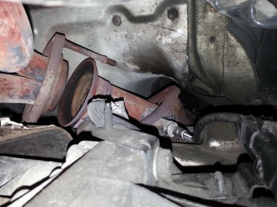

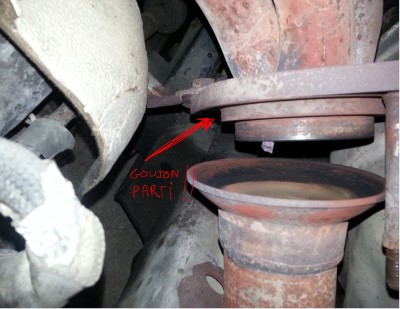

un des goujons entre sortie collecteur et 1°tube s'est fait la malle tout seul sur la route (l'en avait marre de voir ma tronche..)
résultat , pas mal de bruit !
voici la première photo : je n'ai encore rien démonté. pratique, les trucs se démontent tout seul sur l'espace ? un des ressorts a réussi a rester avec sa voiture-mère en se coinçant sous le tube ! un de sauvé.
donc joint-bague neuve + ressorts aussi (ils se vendent généralement par 2, donc changement des 2)
je vais soit remplacer par un bout de tige filetée inox de 8mm, soit retrouver le bon goujon "qui va bien", mais très compliqué de trouver la référence exacte.. quelqu'un a une idée ?
merci à tous !

Les deux goujons sont identiques.
Le goujon se trouve chez Renault pour quelques euros, te casse pas la tête avec de la tige filetée. (idem pour le ressort, un peu plus cher mais abordable )
Ce goujon est aussi monté sur la plupart des voitures Renault de la Twingo au Master

pas eu besoin de vélo ! et j'ai pas mal de vélo avec des gros moteurs .. ça aide pour les cotes.
j'avais bien sur appelé Renault la veille
- "on n'en a pas il faut commander, vous l'aurez la semaine prochaine .. mais pour commander il faut venir sur place"
- mais je n'ai pas de voiture puisque je suis en PANNE !! vous êtes a 15 km de chez moi .. je fais comment ??
- "désolé je ne peux rien faire pour vous"
- beurk
finalement j'ai trouvé a 2 pas de chez moi un gars qui avait les 2 ressorts + le joint "moltrex" (ou dieu sait quoi comme nom bizarre). coup de bol car pas si évident de trouver ça un samedi dans le fin fond du 06 ...
j'ai ensuite été chopé un boulon de 8mm x 60 en inox pour remplacer le goujon et voila c'est réparé.
- beurk
