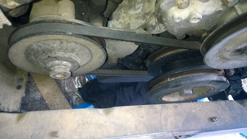

il va falloir tirer les choses au clair , à quoi correspond la photo
Cette photo a été mise par kartoon pour confirmer les dires d'aldo 68
et Kartoon concluait
Tu as raison Aldo, je ne peux sortir ma courroie de D.A qu'en tombant celle de distri :"
espace 2,1dt 1995 295 000 km

Re: Pompe AD ou crémaillère?
C'est pourtant simple... regardez bien la photo et ensuite allez ouvrir le capot & vérifiez sur vos camions
Une piste... nous sommes dans la section du II :lol:
Je suis dans "l'Espace" a longueur de journée... c'est vrai cela m'arrive de me planter... mais c'est très rare :!: :mrgreen:
Aldo68 a écrit :Non olifon tu n'es pas passé pour un con sur mon vert sans clim je doit démonté la distri pour remplacé ma courroie de DA!
C'es un II il es de 1993!
Si c'est la photo plus haut... ( ?? )
Bah c'est pas celle d'un II mais d'un I ph2 ( la traverse & son renfort prouve que c'est bien un série I, c'est pas comme çà sur un série II ) :!:
Si ta pompe de DA se trouve bien comme sur la photo... je serai curieux de voir par où passent les durites HP :roll:
Ce qui veux aussi dire que sur ton II ( bien bidouillé quand même ) ce n'est pas un montage d'origine

Bon, bin pour la photo, je pensais que c'était comme le mien mais en fait, le mien est toujours monté et je ne sais pas comment il est exactement configuré.
Mais chez moi, si on regarde le moteur avec le même angle, l'alternateur est à la même place (poulie en haut à droite) la pompe DA est en dessous (en bas à droite) après, je ne sais pas pas trop.
Bien évidement, comme il n'est pas démonté, je n'ai pas de photo et je ne sais pas laquelle des poulies est la Damper...
Si vous avez des photos de votre phase 2 essence, je suis preneur, surtout si la poulie y est indiquée.

Test de la craie sur la poulie damper effectué.
Après marquage des deux flasques de la poulie par dessous (y a full place sur les essences!), démarrage, 1er couinement... 2ème, allez, un 3ème pour être bien sur...
Contrôle des deux marquages... Tadaa! Sont toujours en face!
C'est donc bien cette pinaise de pompe DA qui doit être fatiguée.
J'attends que la casse m'en trouve une d'ici lundi, après j'irai voir ailleurs. (après m'être fait remboursé bien sur!)
Demain, c'est changement de la distribution et de la pompe à eau. Promo sur la pompe c'est pour ça sinon je ne l'aurais pas changé vu que ce n'est pas la distri qui l’entraîne. Mais je fais faire, je n'ai pas la place ni les outils (et pour ça, vaut mieux être sûr de ce qu'on fait).
Je vous tiens informé dès que j'ai changé la pompe de DA.
Merci.

Lors du changement de la courroie de distribution, le garagiste m'a également changer la poulie damper!
Bizarrement, plus de couinement!!!
Je pensais avoir bien testé la poulie avec la craie mais apparemment, je n'ai pas fait les marquages aux bons endroits.
Pour info, j'aimerai bien savoir comment il fallait faire exactement.
Si vous avez des photos ou autre schéma... je suis preneur.
Après, je n'ai pas trop compris non plus la relation qu'il y a entre cette poulie et le fait qu'en tournant le volant, les couinements apparaissaient...
Du coup, plus besoin de changer la pompe d'assistance de direction.

Le trait de craie se fait sur le flan de la poulie , en allant de la circonférence au centre.
l'élément amortisseur de la poulie est un "cercle " de caoutchouc entre la partie centrale de la poulie , liée à l'axe et la partie circonférence de la poulie.
Lorsque tu ne tournes pas les roues , la pompe de direction assistée tourne à vide , n'exerce pas de résistance où +tôt , exerce peu de résistance , la partie externe de la poulie damper ne glisse pas par rapport à la partie centrale.
Quand tu tournes les roues , la pompe de la direction assistée demande plus de puissance , la courroie exerce une force plus importante sur la poulie damper , et quand elle est usée , la partie externe glisse par rapport à la partie interne , avec un couinement.
