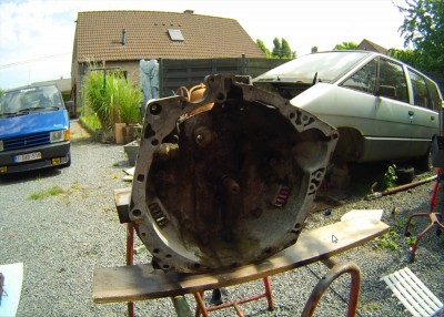

Re: [COLLECTOR 6677] restauration

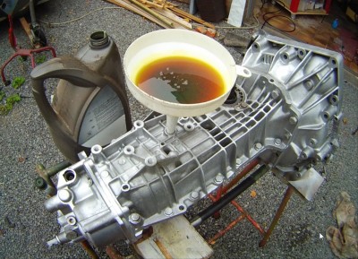

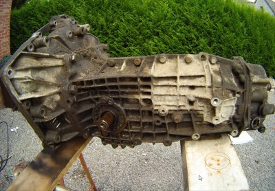

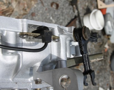

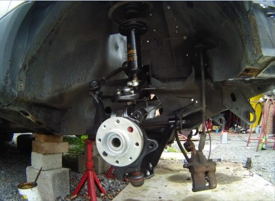

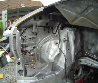

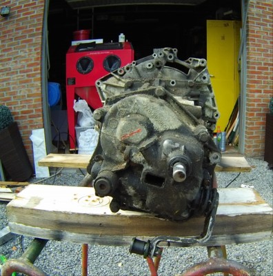

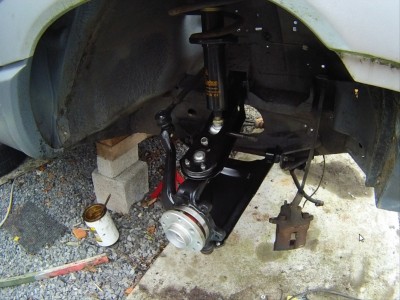

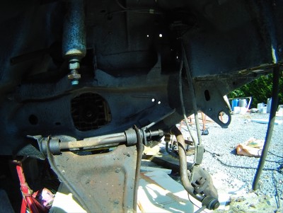

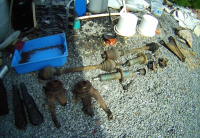

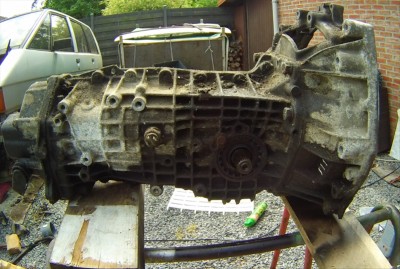

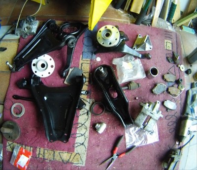

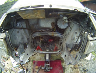

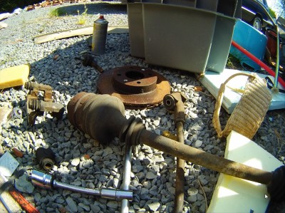

les photos en vrac
je crois qu'elles sont en ordre inverse, faut commencer par la dernière et remonter

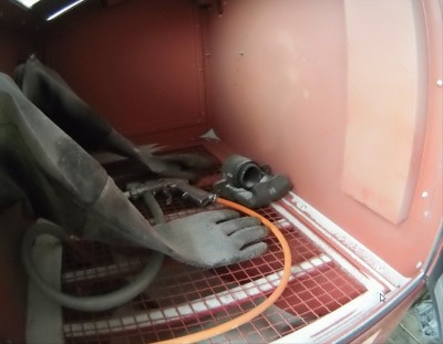

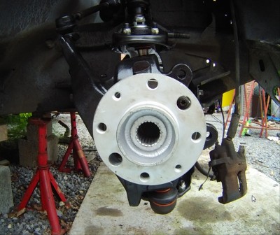

les pièces sont sablées, traitées et remontées avec des éléments neufs si besoin
neufs :
1 triangle
2 cardans
toutes les rotules
les amortisseurs
les roulements

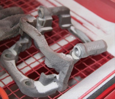

étriers de frein refaits (sablés, mise au hamerite, pistons sortis, nettoyés, nouveau joints) comme en échange standard - kit à 21 € pour deux étriers
disques et plaquettes
silent blocs de barre stab + écrous cage neufs (pas le choix)
biellettes de barre stab neuves

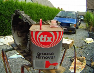

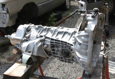

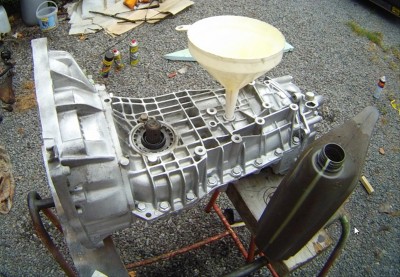

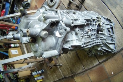

côté boite :

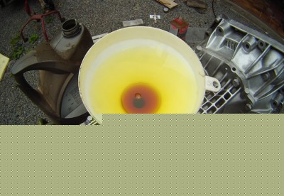

nettoyage
vidange (plus facile dehors)
fourchette, caoutchouc d'appui, renvoi d'angle

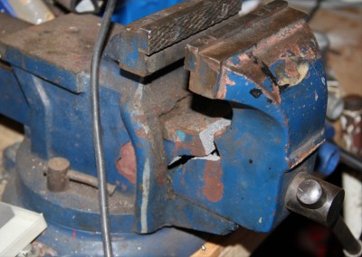

au fait, l'étau n'a pas résisté au placement du dernier roulement

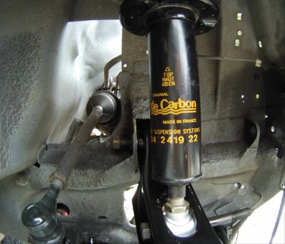

tu a trouvé les amortos où? La marque n' existe plus, rachetée par Delphi qui en fait toujours sous son nom en ajoutant "système DE Carbon", mais ils sont légèrement différent des originaux. J 'ai découvert la marque De Carbon sur ma première auto (une Talbot Samba) et je ne met que ça depuis.
Il doit y en avoir encore chez Renault, mais avec le losange peint dessus. Je ne les utilise pas: Ils sont de moins bonne qualité (ils durent moins de KM) et sont plus mous que ceux vendus chez les marchands de pièces.(la référence De carbon est d' ailleurs légèrement différente entre les deux modèles).
Modifié en dernier par cactus69 le 03 sept. 2015, 19:53, modifié 2 fois.
_Clio S de 93.
Messages : 10590
ils sont stockés chez moi depuis des années, mais je n'en ai plus trouvé sur ebay
