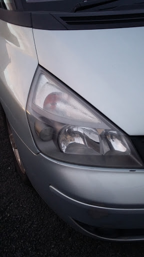

Bonjour a tous,
ce weekend je me suis occupé des feux avant
Avant
Apres

On peux avoir la recette?

J'ai trouver un gars qui fait ça pour 40€ les 2 feux
Ponçage, polissage et cirage.
