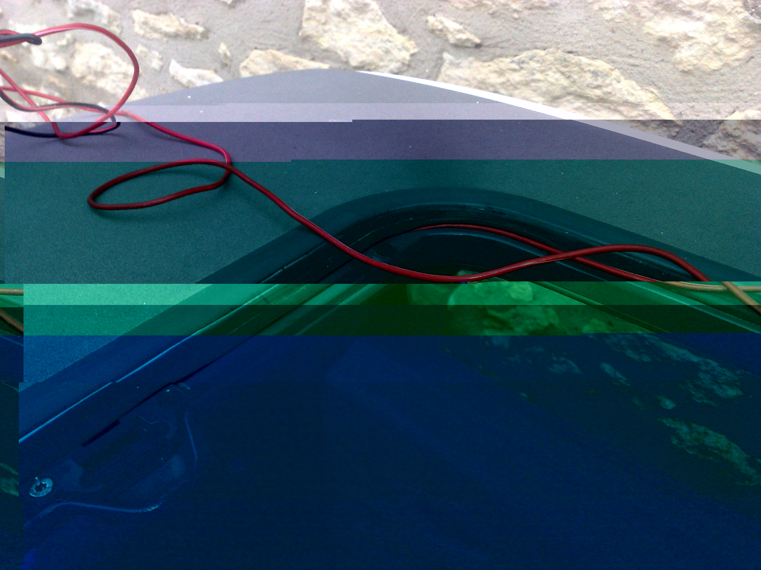

Je vous propose une réparation qui dans mon cas, fonctionne! suite a une fuite de mes toits ouvrants de mon espace II, même en nettoyant régulièrement mon joint d'étanchéité, ça re-fuyait au bout d'un moment :oops:
Donc je vous donne une solution simple et peu couteuse!
-Temps de l'intervention (par toit ouvrant) :
- 5 minutes si le joint est propre!
-10 minutes s'il faut le nettoyer avant!
Photo ci dessous, le joint est a nettoyer!!!
-Matériel : du câble électrique (dans mon cas, j'ai utiliser du fils de hp, section 1.5mm)
-Premièrement on enlève la vitre du toit ouvrant en la d éclipsant,(bouton clip rouge).
suivre le sens de la flèche.
et ont enlève la vitre du toit ouvrant.
-par la suite ont commence a glissé le fil sous le joint en commençant par le mécanisme d'ouverture (point haut du toit ouvrant)
-et ont fait le tour du joint en laissant un peu plus de fil pour ne pas être trop court
-Une fois le fil a fait le tour complet, on coupe le fil pour qu'il vienne finir au ras du départ
ensuite en repositionne le joint de façon à caché au maximum le fil,
Le but du fil électrique est de faire une petite épaisseur afin que le joint vienne plaqué correctement la vitre! :wink:
et voila le tour est joué! :wink:

Je re édit :
je ne conseille pas un fils de 1.5 (un poil trop fin) mais plutôt d'une section de 2.5!
le 1.5 a tendance a se glissé dans les profondeur du joint et ne pas faire son boulot de retenu! (plaqué le joint du toit ouvrant contre la vitre!)
