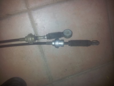

J'allais ouvrir un poste pour le même problème, mais autant prendre celui-ci : :wink: . Eh bien même mésaventure hier, j'ai fait une manoeuvre pour reprendre une petite rue en 1ère et le levier m'est "resté" dans les mains. Dans le vide de haut en bas et bloqué en latéral. La 3ème est enclenchée (manie de rétrograder de 3eme en 1ere :mrgreen: ).
Appel de la dépanneuse pour la ramener chez moi (vive l'assistance). J'ai donc commencé par démonter le filtre à air pour atteindre le cable qui se connecte sur le haut de la boite. Je démonte la rotule (ca vient tout seul) et tire sur le cable, il est venu de toute sa longueur. J'ai pu désengager la 3eme à la main et la levier refonctionne en latéral. J'ai vérifié le deuxième cable et défais la trappe du boitier de commande, tout va bien.
Mon dilemme maintenant est la référence exacte de ce cable, car j'en ai trouvé deux sur le net, le 6025306287 et le 6025306288. Est-ce que quelqu'un pourrait me dire la référence qui correspondrait ? Quand je suis au volant, cela serait le cable de droite (celui maintenu par un clic sur la boite).
Merci d'avance pour vos lumières une nouvelles fois :P

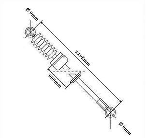

Oui effectivement, je n'ai peut être pas été assez précis dans la description des pièces, du moins pas autant que la panne :mrgreen: .
Encore effectivement, le levier est fabriqué et vendu complet par Renault sous les références que tu indiques, mais cela coûte un bras.
La précision est que les câbles ne sont pas fabriqués par Renault mais par LECOY, sous les références LECOY 34850 (ref OEM : 6025306288
) et LECOY 34851 (ref OEM: 6025306287). Les pièces sont trouvables sur différents sites de pièces détachées (107 euros, pièce). Mais comme il n'y a pas de photo, difficile de savoir quelle pièce correspondrait.
J'ai trouvé des précisions sur le net, "a priori" (je met la nuance), ce serait la référence OEM : 6025306288.
Puis finalement effectivement, je me rend compte que ma demande va être difficile à traiter, vu que ce n'est pas Renault qui les fabrique.
Bien le merci quand même :D

6025306288 sur la baie par exemple c'est le plus court qui va sur le dessus de la boite avec la grosse tête je viens de mesurer sur un de DCI 900mm entre épaulement fin de gaine:

- LECOY 34850 (ref OEM : 6025306288) : Câble de passage (mouvement avant-arrière du levier). le moins cher : 107 euro
- LECOY 34851 (ref OEM : 6025306287) : Câble de sélection (mouvement latéral du levier). le moins cher 107 euro
Du coup je commande dans un premier temps la référence 34850. Je remplacerais l'autre lorsque je changerais les disques/plaquettes, le mois prochain je pense.
Merci :wink:

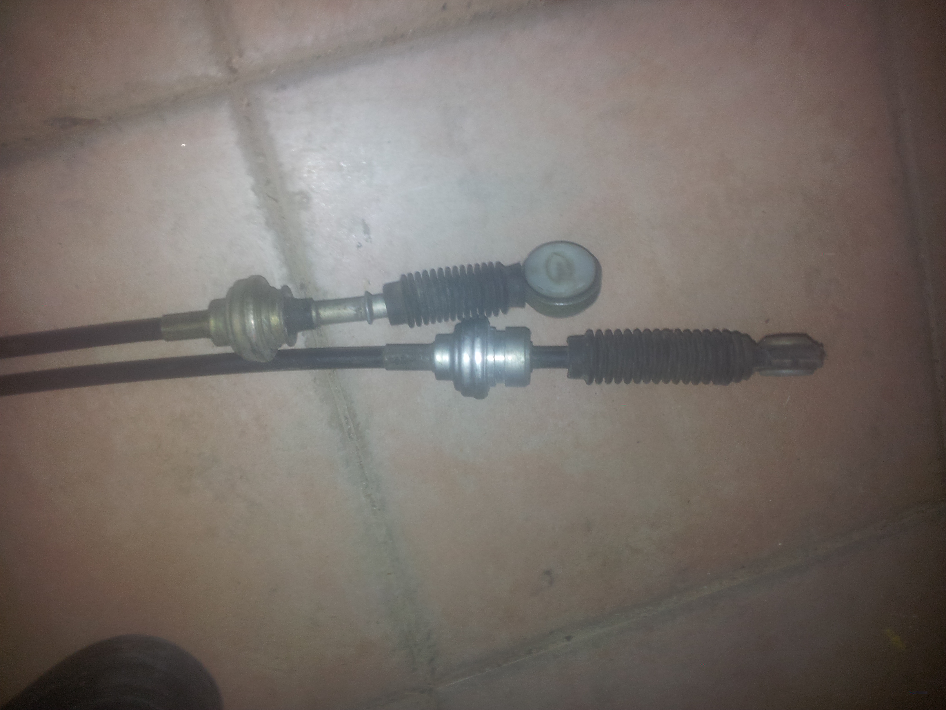

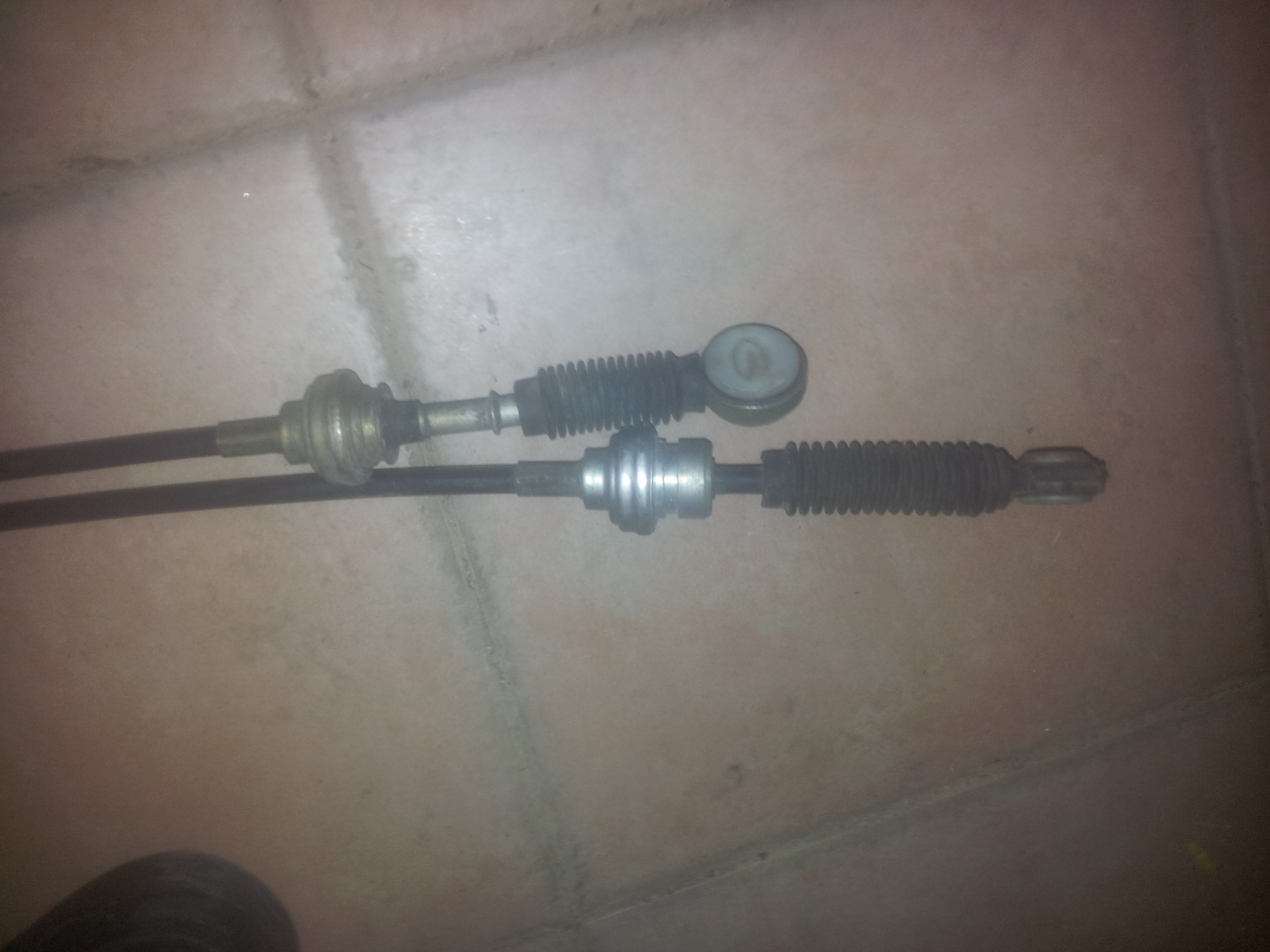

Bonsoir, suite à grippage du cable de sélection et impossibilité de passer la 1ére, la 2éme, la 5éme et la marche Ar , juste 3 et 4 , ( Briançon --> Annonay avec juste deux vitesse en roulant et la 2éme passé à l'arrêt pour décoller la bestiole !!! )
Bref, j'ai commandé la réf sité au-dessus sur le Net et l'ai remplacé en ne démontant que par le dessous sans toucher à la console centrale et sans dépose de l'échappement, j'ai pris des photos de l'intervention, faut il les mettre sur ce post ou créer un Tutoriel ?
91€ et quelques centimes + port sur le net... Pour info

Ok pilou, je passe par un IPad...j'ai trouvé le pourquoi du comment je n'avais pas accès à toutes les possibilités d'éditions...
Il y a déjà un Tuto sur les câbles, même plusieurs, mais pas spécifique pour le 2.2 DCI !!!
Celui la s'en rapproche bien, à part pour le filtre à air https://www.passion-espace-club.com/view ... 47&t=17053
