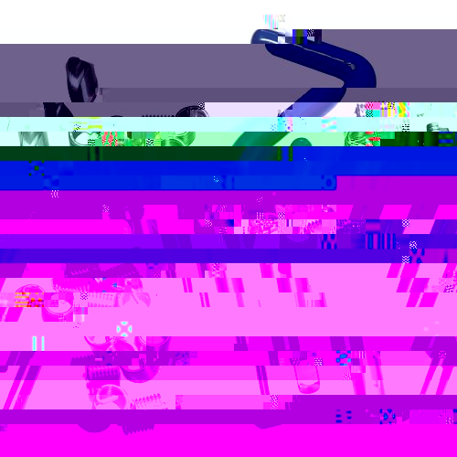

le matériel utilisé :
le kit
les hélicoils 6
les vis BTR
pas de 100, hauteur filet 10 mm, diamètre 6

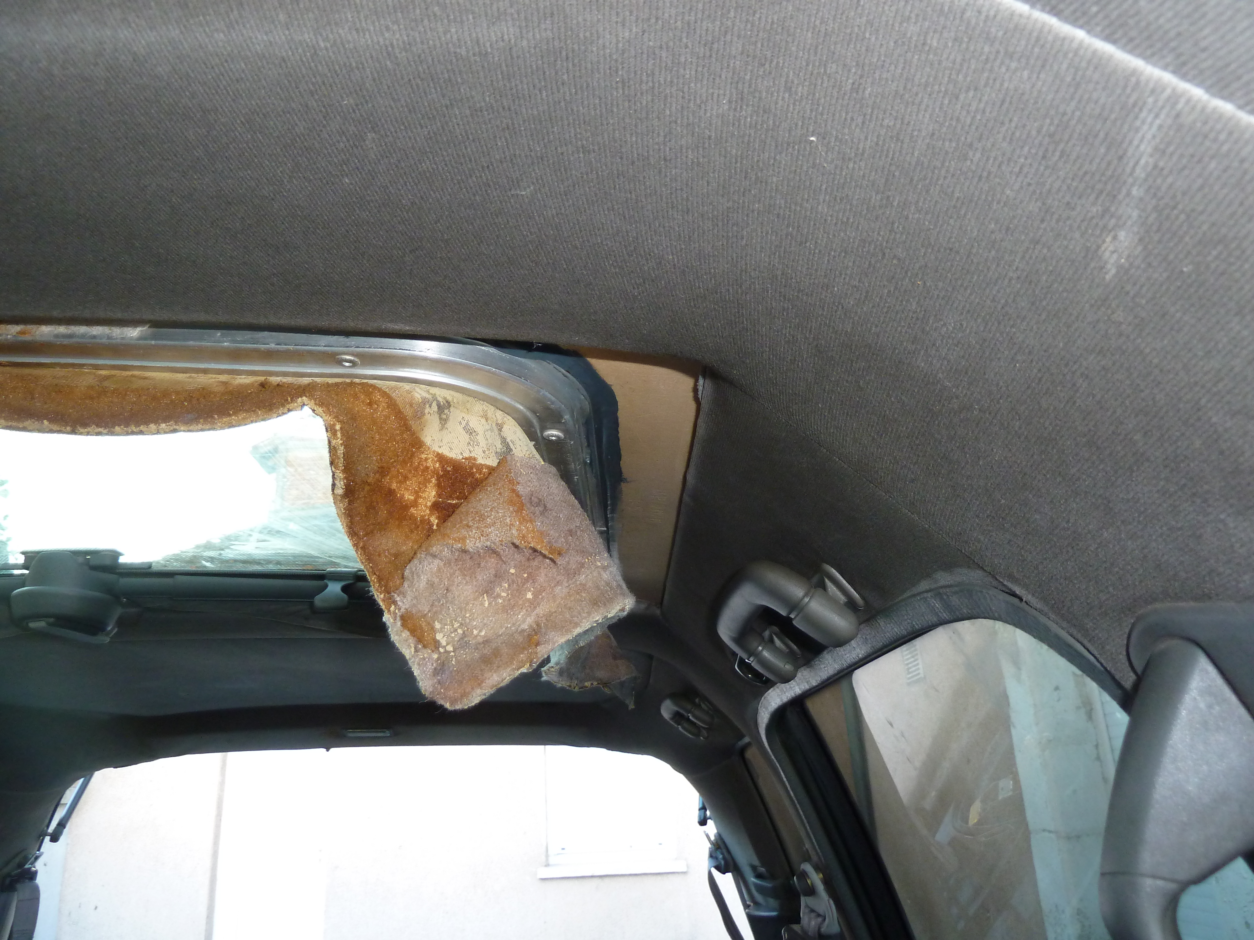

Aujourd'hui un beau soleil!!! (et oui pas vue depuis le début de Janvier!)
Je suis allez chercher des rivets chez un pro, et manque de bol, fermer pour inventaire...
Bon je débâche le 2.2i, et pas une goute de plus est rentré, heureusement, par contre le ciel de toit (du 2ème toit ouvrant et pour ainsi dire hs!
au démontage, j'ai remarqué que tout les rivets étaient en place! pas de jeux, pas une goute d'eau! :shock: (bon ça veux rien dire), mais j'ai décidé de faire une bande d'étanchéité sans rien démonté (puisque je n'est pas les rivets, et de ne pas remettre le ciel de toit pour voir par ou l'eau rentre (si cela recommence!)
j'aime pas faire les choses a moitié, mais en attendant les beau jours (je recommencerai tout!)
j'en est profité aussi pour contrôlé les rails de galerie! démontage et nettoyage!
j'ai aussi changer la manivelle du toit ouvrant (en blanc)
Suite...........
