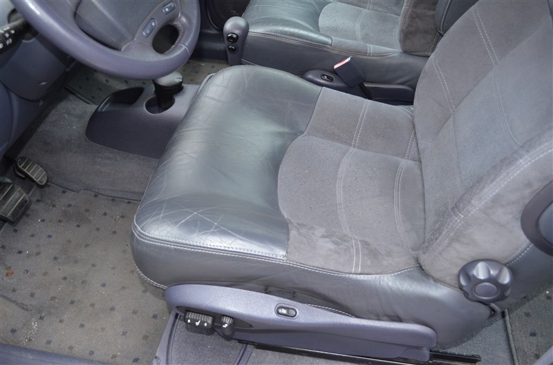

Bon après 3 jours de lutte en 2 WE, j'y suis arrivé même si ce n'est pas encore fini fini ... il n'y a pas à dire : sellier, c'est un métier
Avant : Après : ça reste mieux qu'avant, mais il y a maintenant un espace important entre l'élément plastique et le côté de l'assise du siège ... alors qu'il est en place normalement !?!
Je vais voir avec le temps
Sinon tuto à suivre
Sinon tuto à suivre

Salut PeteTheCoyote,
normalement il y a un crochet qui fait partie du cache en plastique a droite des boutons,elle s'enquille de la droite vers la gauche avant de revisser se cache aux extrémitées.
Mais elle est fragille
- Messages : 4352
Bonjour,SAHRO a écrit :Salut PeteTheCoyote,
Oui effectivement, j'en parle dans mon tuto de ce crochet/support. Mais j'arrive à le voir par le devant du dessous du siège et il est bien en place. Ceci dit, en regardant mes photos avant/après, je m'aperçoit que la forme de l'assise est différente : c'est ce qui provoque cet espace
Je vais essayer d'ajouter de la mousse sur le côté du siège pour voir ce que ça donne ... mais il faut que je redémonte une partie du bazar
