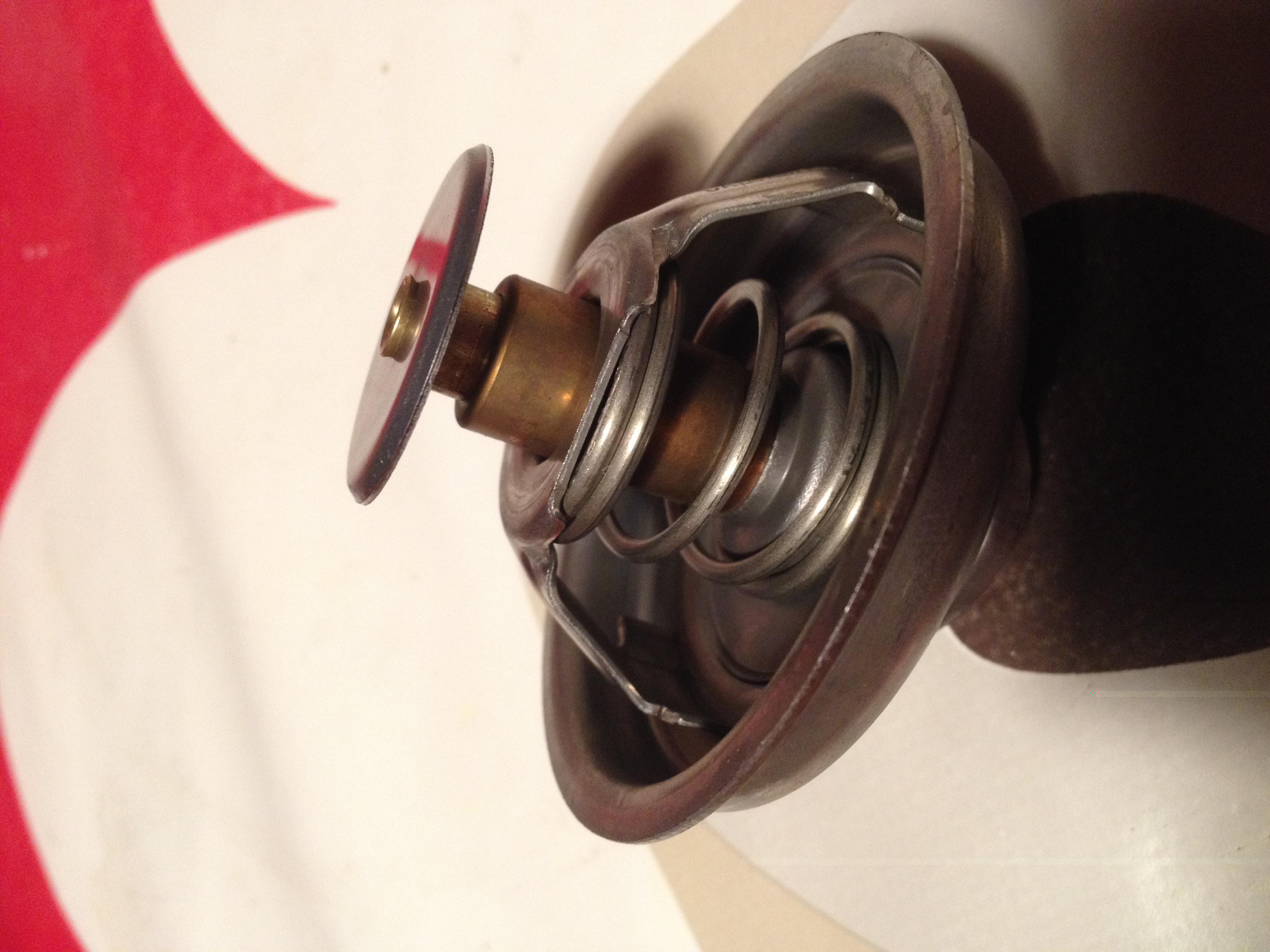

bluespace29 a écrit :Ah oui précision aujourd'hui suite à un essais sur route rebelotte monter sévère en température au ras du rouge (jai couper avant) pas de déclenchement des ventilo et plus étrange la durite du haut qui fait radiateur calorstat étais souple mais chaude alors que celle du bas étais froide et souple !..étrange !une mauvaise purge ?
J'ai toujours considéré les calorstats comme des pièces d’usure alors je n'hésite pas a les changer préventivement.
Ce que tu décris ressemble a un soucis de pompe a eau

La pompe a eau elle a a peine 6 mois et même pas 5000km :shock: :x Le calorstat en a moins et après vérification il s'ouvre bien et est comme neuf :cry: :oops:
Ou alors mauvaise tension de la courroie ? À vérifier mais ca explique pas que les ventilo ce mettent pas en marche .

J'ai enlever le calorstat pour le tester il s'ouvre bien donc me reste à trouver cette.... De panne électrique d'alimentation des ventilo je vais récupérer un multimètre ce week-end pour tester l'arrivé électrique déjà et le cas échéant faudra me mettre à la recherche de ces trois fichu relais 12v40amp
