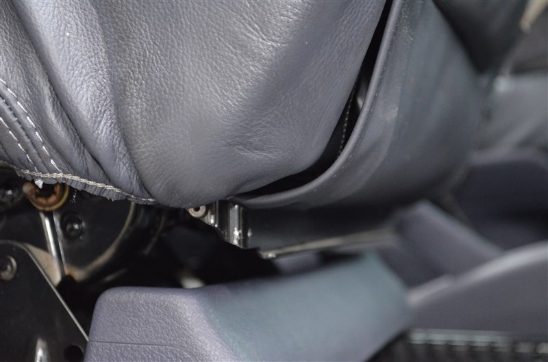

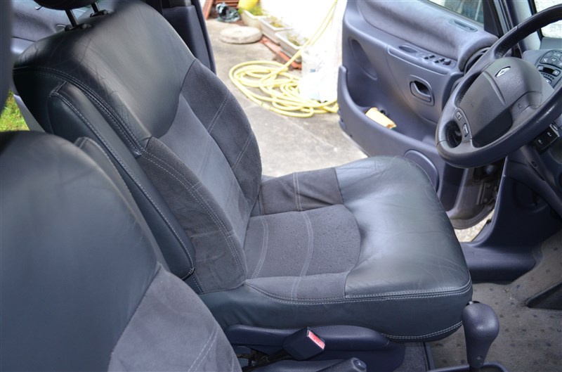

Et oui, nous sommes plusieurs à avoir ce petit soucis esthétique appelé aussi maladie de ce modèle (je vous rassure, ce n'est pas contagieux :mrgreen: ) :
Usure prononcée qui se finit en déchirure

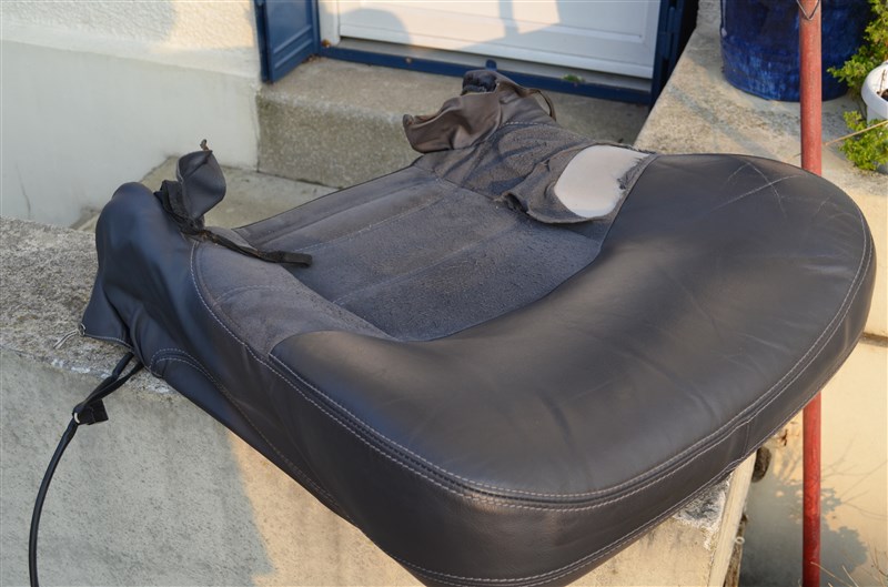

Disposant d'un 8ième siège Cuir/Alcantara me permettant de récupérer un bout d'Alcantara propre, je décide de me lancer 8)

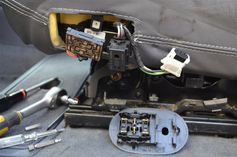

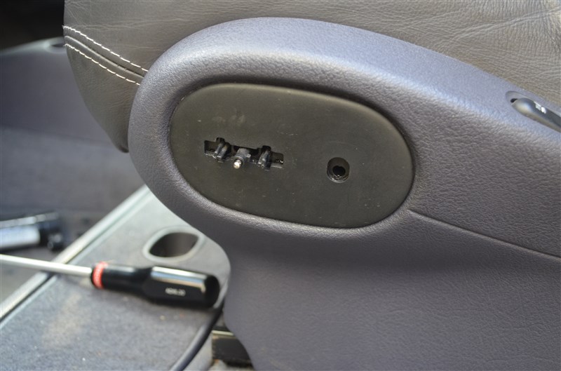

Première étape : dépose des caches plastiques latéraux.
Côté droit, il y a 2 garnitures, une sur le côté de l'assise (elle tient par une vis devant, une vis derrière et un support au centre qui se déboite en déplaçant la garniture vers l'avant.
Côté gauche, il y a les commandes de position + la commande de chauffage du siège. Le cache tient par une vis devant, une vis derrière et une vis derrière le cache des commandes. Il y a un support au centre qui se déboite en déplaçant la garniture vers l'avant.

Une fois la garniture déposée
Remarques : les vis arrières des garnitures de l'assise permettent de fixer une autre garniture qui vient en applique entre elles.

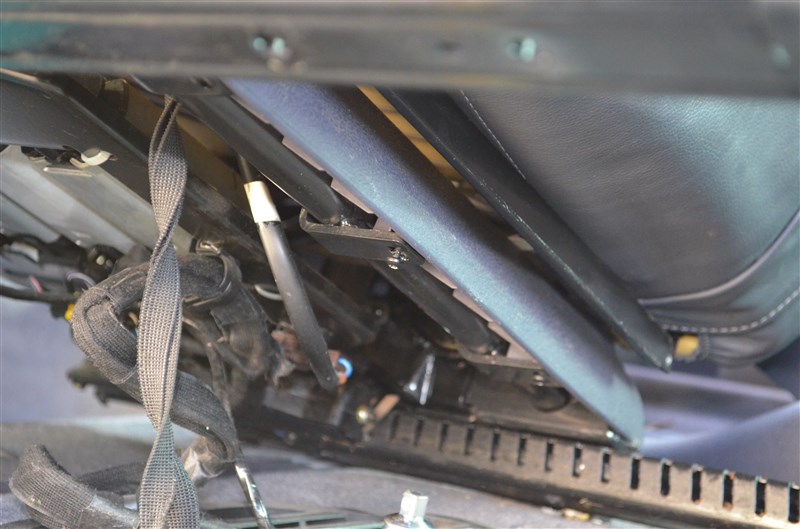

Il y a 2 élastiques qui sont pris devant de part et autre du siège : ils passent dessous et permettent de tendre le dos du dossier (oui, oui).
On voit le trou de la fixation avant de la garniture latérale
Et oui, en position basse les élastiques restent coincés sur l'arrière du siège
Remarque : ils se retirent simplement si vous avez pensé à monter le siège au maximum AVANT de le démonter (j'ai perdu une heure à comprendre pourquoi s'était bloqué :oops: ).

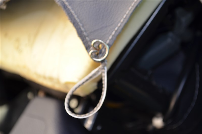

Il y a deux agrafes derrière de part et autre du siège qui servent à tendre le cuir autour des armatures rondes de l'arrière (axe de rotation du dossier).
J'ai compris leur fonction au remontage !
Le devant du dossier et le dessus de l'assise sont montés/tendus sur la même barre sous le siège. C'est peut être là que le fait de ne pas démonter le siège des glissières peut être ... compliqué :cry:

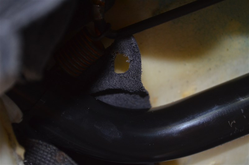

Pour tirer convenablement l'assise, il y a un rabat avec un trou et un élastique pour faire une sorte de noeud.
L'élastique passe dans le trou
Il est tiré vers un crochet à l'arrière de l'assise : l'élastique monte derrière les tiges en fer et redescend vers le crochet

Là surprise : il y a un fil électrique qui retient l'assise : le siège chauffant ...
et est relié à une second connecteur au fond
Le fil fait le tour par l'avant du siège
Il y a une connecteur sur la droite
Remarque : le fil est fixé par des rilsans afin de ne pas être au contact des axes des moteurs du siège.

Assise : mousse + "peau"
La peau est tenue à la mousse par des agrafes :
Agrafes visibles qui tendent la peau sur l'arrière de l'assise

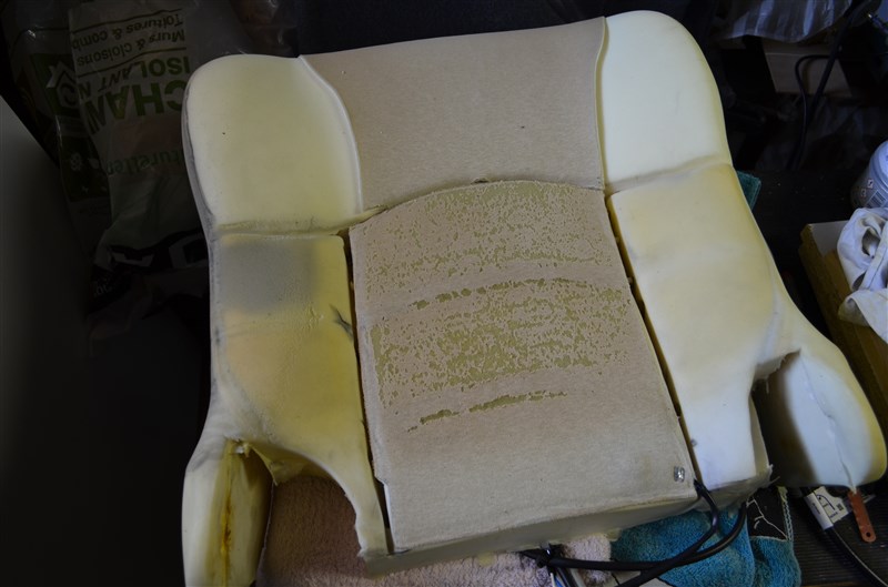

Nous en sommes là :
Dessus de la mousse avec dispositif chauffant
Le dispositif chauffant reste donc sur la mousse et ne gêne pas au montage/démontage de la peau. C'était une de mes craintes initiales :wink:

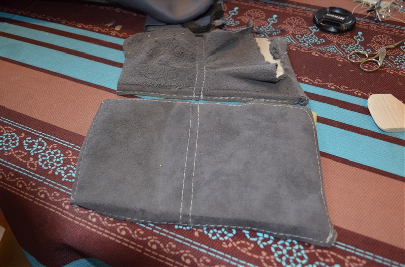

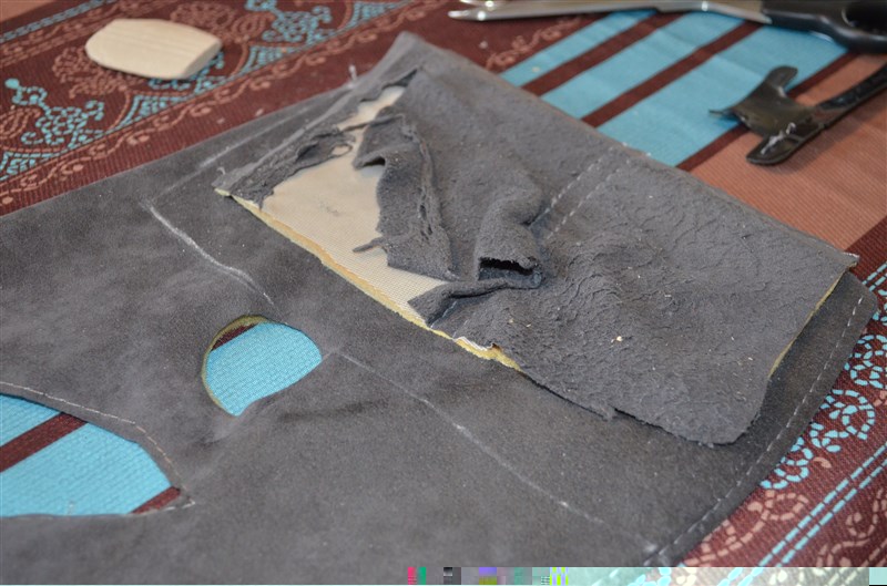

J'ai commencé par découdre un bout d'alcantara dans le siège en plus dont je disposais :
Côté de l'assise du 8ième siège
J'ai ensuite découpé le bout déchiré de mon assise, en laissant 2 bons centimètres de marge : en effet, la couture sur le côté de l'assise en cuir est belle et je ne veux pas la refaire => je ferai donc du bord à bord au raz du cuir ...
J'ai de la marge, enfin je le croyais ...
Surpiqure sur la partie remplaçante
Au moment d'ajuster la pièce pour la coudre, je me rends compte que ma pièce découpée que j'ai utilisée n'est pas de la bonne taille ! Ben oui banane, tu as laissé 2 bons centimètres de marge sur la peau, donc il fallait en tenir compte :shock: Je suis bon pour mettre 2 pièces ...
La partie couture est compliquée, et je me fais aider par ma Dame pour le maniement de la machine à coudre : j'avais préalablement acheté une grosse aiguille et du fil spécial cuir qui a fait merveille. Les coutures se font bord à bord sur l'arrière de la peau, et se termine à la main ...
Couture quasi finie
Couture quasi finie
Sur la photo on voit une sorte de grillage : c'est ce qui permet de fixer la peau à l'armature dans le mousse, elle est cousue avec les pièces.
Une fois les coutures finies, on coupe ce qui dépasse trop pour ne laisser que 1 à 2 cm ...
