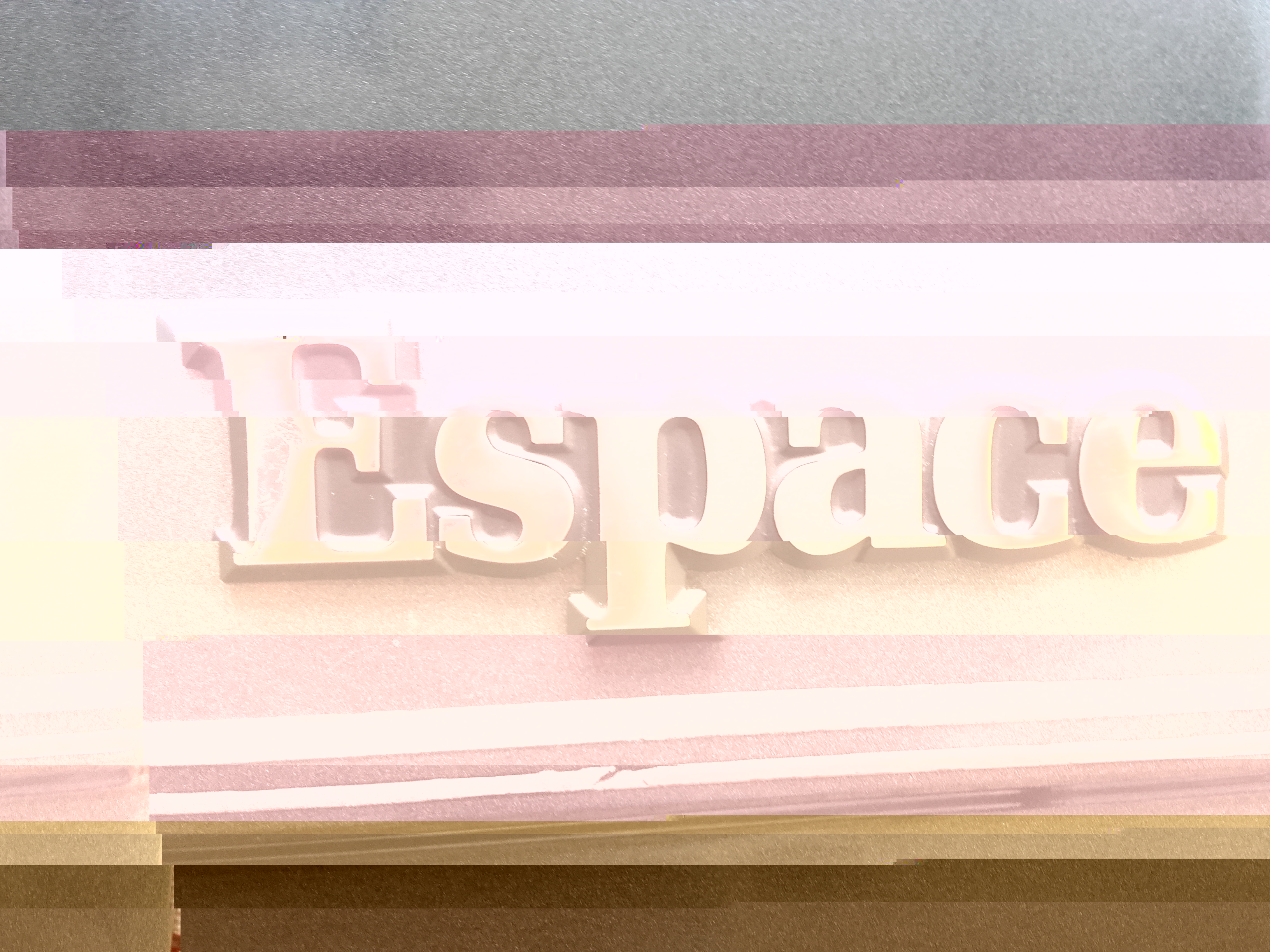

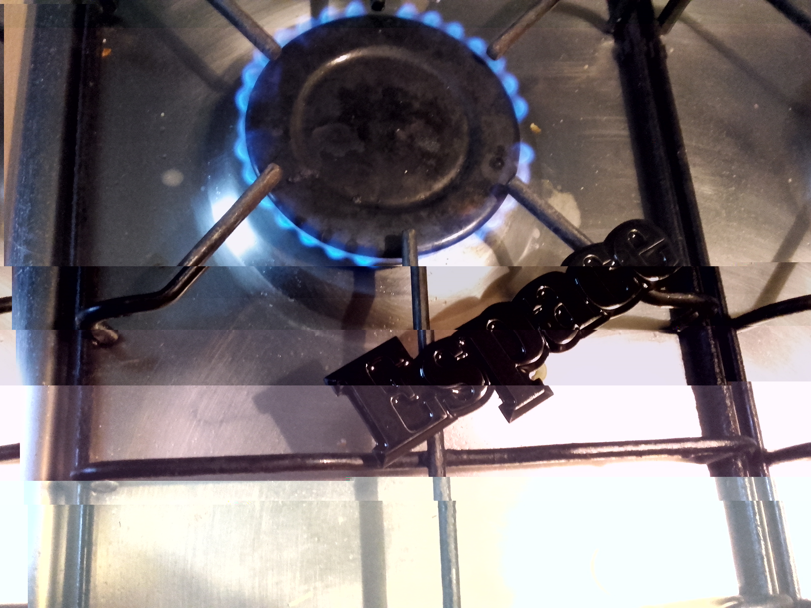

Bonjour,des news,nous sommes en approche des 605 mkms :mrgreen: ,et puis petits travaux cosmétiques. :wink:
Réfection du monogramme "Espace" arrière et n'ayant plus de décapeur thermique pour faire sécher : :idea: :mrgreen:
Une fois en place :
Puis mise a jour : :wink: (c'est du bricolage mais pas grave).
Et,pose d'un monogramme sur le capot. :wink: J'aimerais bien avoir les autocollants qui étaient placés ici a l'époque ! (bien que ce ne fut mis que sur les 1er exemplaires ).

Re: espace 2000.1 td 03/87
Tu l'as repeint avec quoi ton logo?
Ca a l'air brillant comme à l'origine :shock:

Baccaronze a écrit :Tu l'as repeint avec quoi ton logo?
Salut Baccaronze,en fait je l'ai peint entierement et ensuite j'ai passé un chiffon imbibé de diluant en surface pour faire ressortir le marquage Espace. :wink:

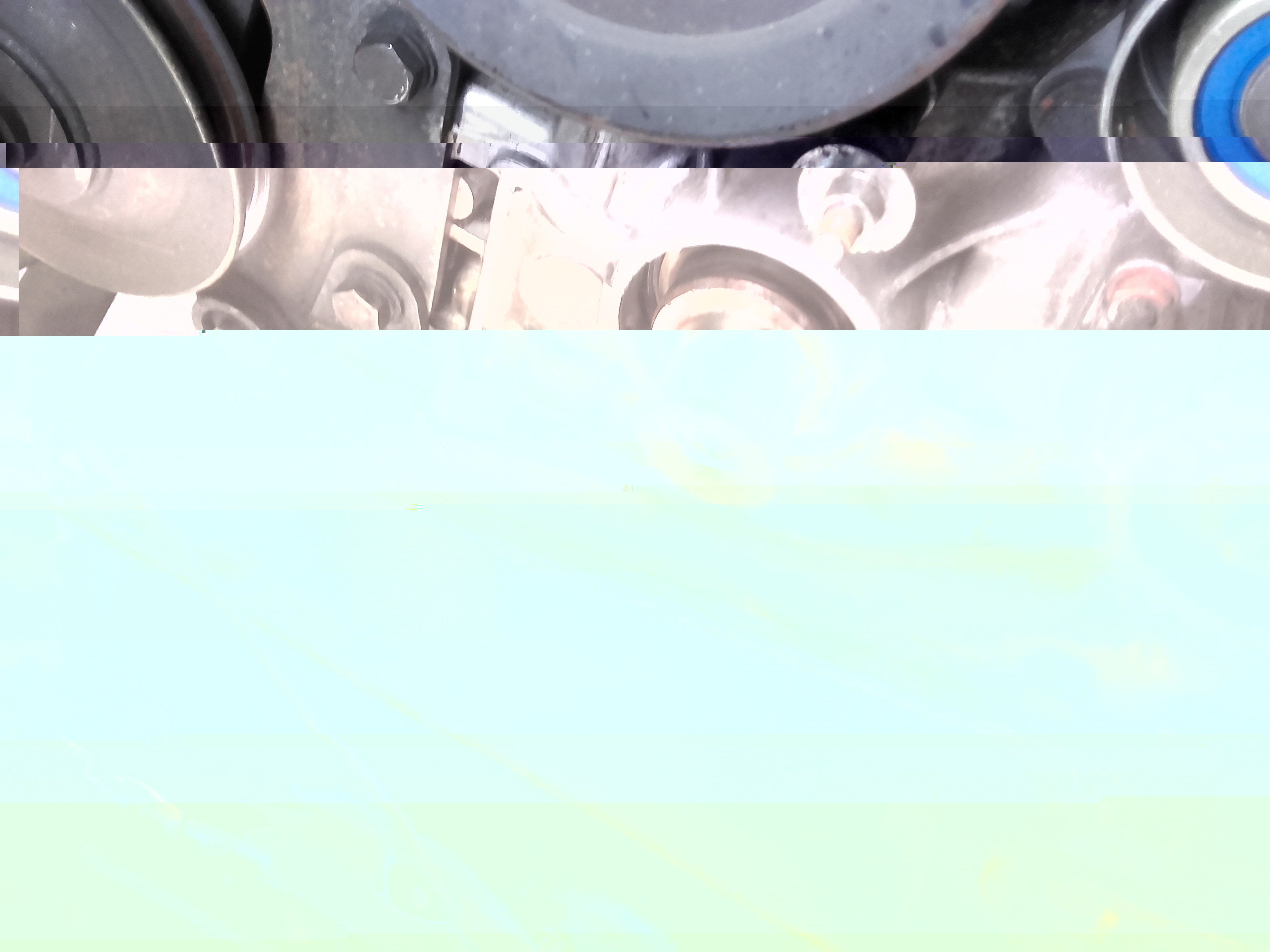

Bonjour,par le passé ayant fait le joint spi moteur coté embrayage,il était GRAND temps que je fasse celui coté distri. :wink:
Une fois le devant débarrassé de ce qui gêne.et aprés démontage de la traverse ,on se trouve la.
La traverse par terre
Puis une fois la poulie damper elevée
Le vieux joint en place
Enlevé
Le nouveau en cours de remontage avec de la graisse sur son pourtour pour une insération plus facile.
Et enfin en place !! :wink:
Messages : 10572
très bien la graisse, moi j'ai mis un filet d'huile moteur, mais la graisse je vais essayer la prochaine fois

p23 a écrit :par le passé ayant fait le joint spi moteur coté embrayage,il était GRAND temps que je fasse celui coté distri. :wink:
.... pourquoi, ça pissait l'huile :?:

orval56 a écrit :très bien la graisse, moi j'ai mis un filet d'huile moteur, mais la graisse je vais essayer la prochaine fois
Bonjour Vincent,oui la graisse c'est pas mal et cela permets de faire une "barriérre étanche"de plus :wink:
Bonjour TheStone,oui ça perdait pas mal et graisser tout le dessous :evil:
