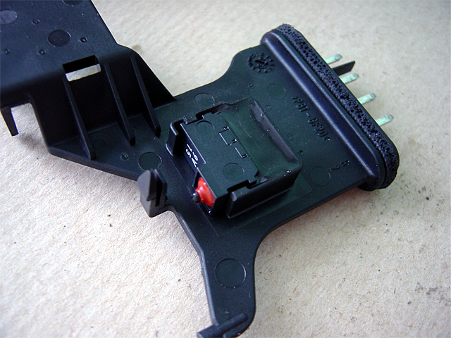

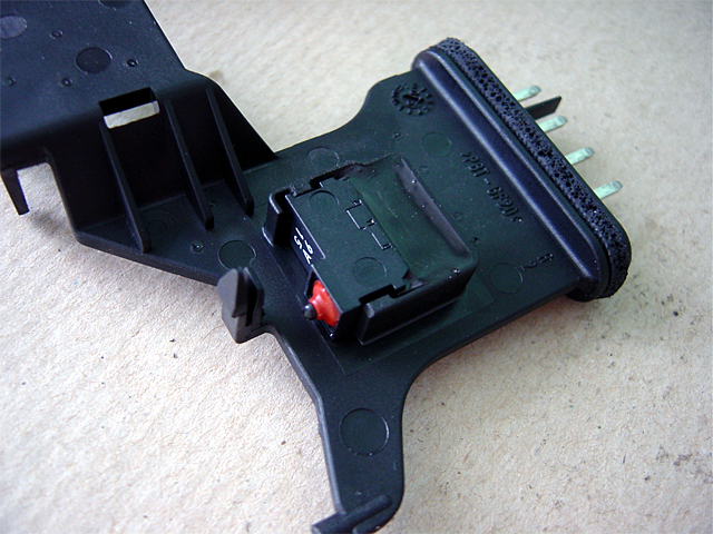

Salut, le problème provient simplement du contacteur qui détecte la position de la serrure (ouvert/fermé). Ce contacteur se trouve vers le moteur (il faut ouvrir le bloc serrure) et il est assez simple de le remplacer soi-même.
J'en parle dans ce sujet : https://www.passion-espace-club.com/view ... 48&t=27596
Ce contacteur envoie l'info à l'UCH (ouverture de porte). Voici la photo du contacteur en question :
