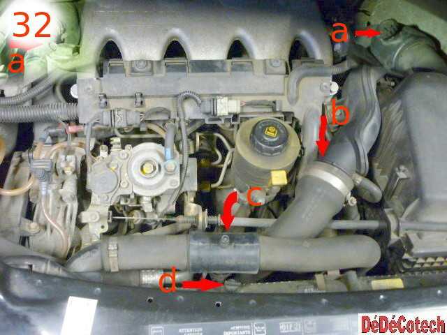

EN FAITE c'est pas a droite mes celle de gauche en haut du radiateur coté conducteur dzl
Re: vis de purge radiateur
J'imagine que tu parles de la 'a'

Moi c'est le 2.2 dci 130 cv the race
- Messages : 3871
Situation des 2 purges principales.
