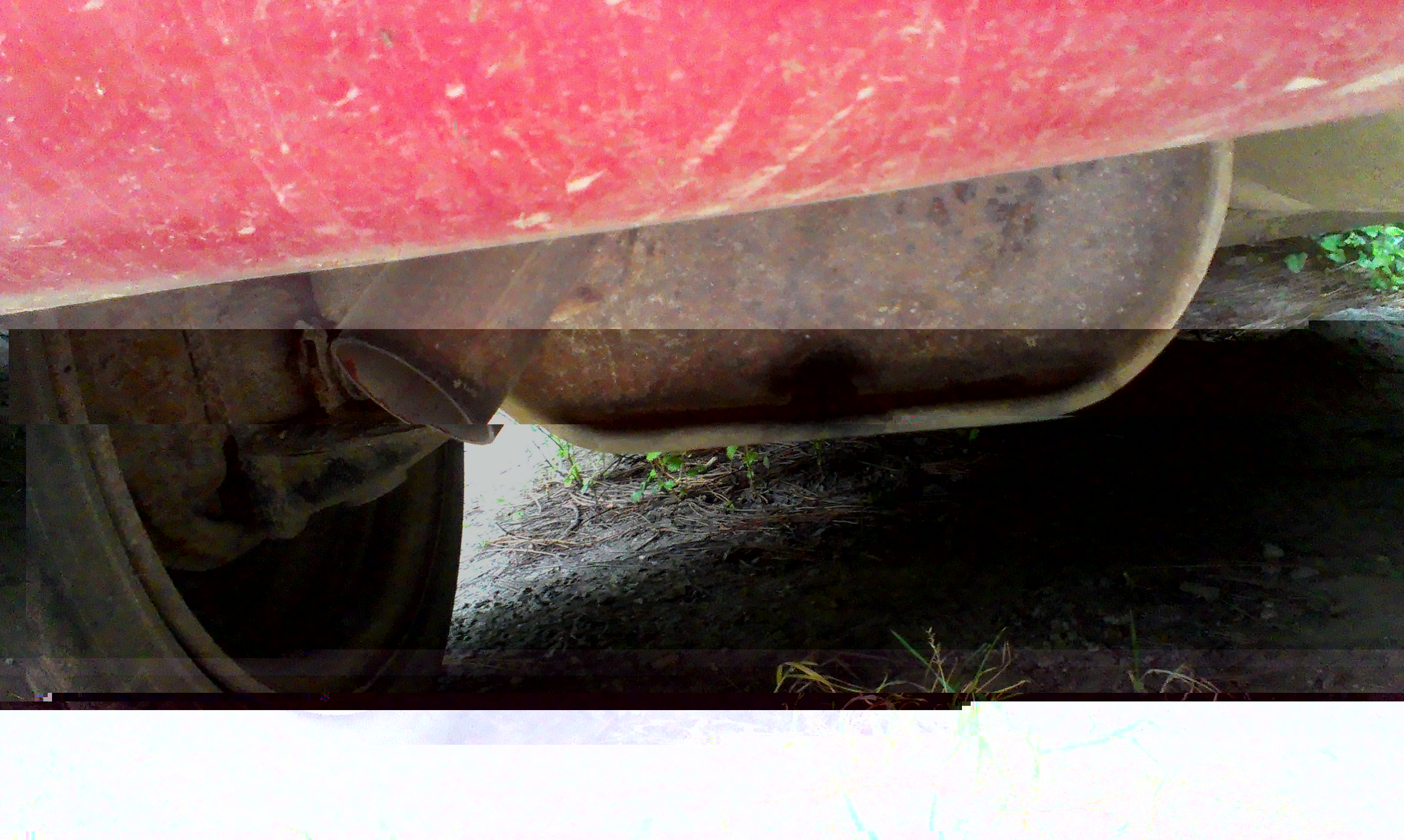

j'habite sur une ile , on ne fait donc que de tous petits trajets , l'atmosphère est en général très humide , à cause de la condensation , le pot d'échappement se remplissait d'eau sur la Twingo de ma femme.
Sur les conseils du gars du contrôle technique , il y a cinq ans , on a fait un petit trou en bas de pot d'échappement avec un forêt , ça permet à l'eau de s'évacuer.

photo du trou sur le pot de la twingo de ma femme ( le gars du CT avait été obligé de vider le pot pour faire le contrôle pollution)

J allais parler du petit trou dans le silencieux , c est fait !!
