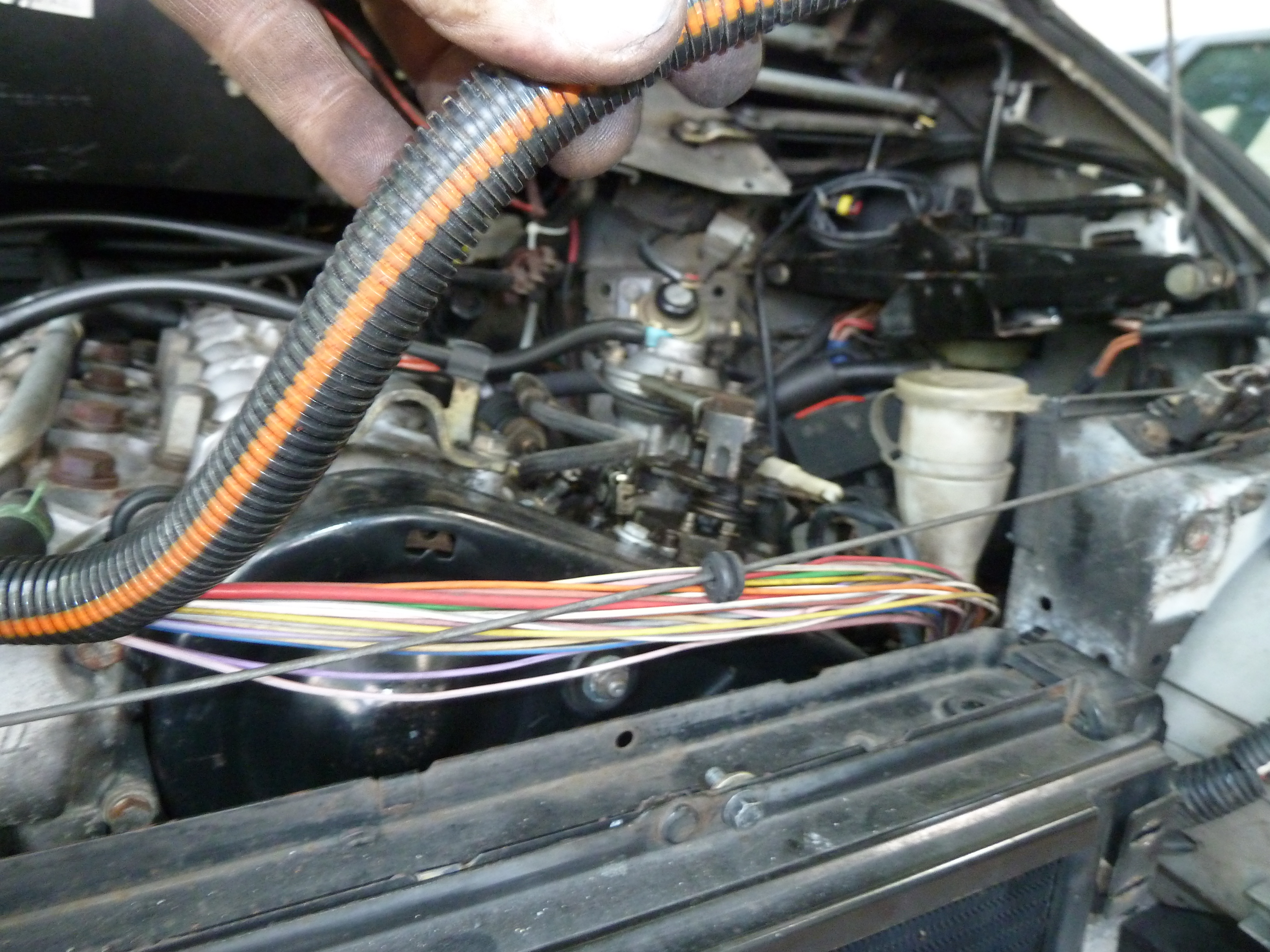

Bon aujourd'hui je me suis un peu occupé de mon camion, vue que je passer plus de temps sur les autos des amis!
avec ce beau soleil et cette canicule de (82.4°F) :mrgreen: je me suis donc mis à l'ombre!
j'ai donc enfin changer mon alternateur par celui que Dan ma donner et remplacer mon klaxon électropneumatique par des standards!
ça fessait déjà 2 compresseur que je change, mais ils étais pas au top niveau réactivité, malgré un démontage et graissage!
A l'ombre pour ne pas trop souffrir :mrgreen:
L'alternateur d'origine (105Amp)
Celui de Dan (70 Amp) se qui suffi amplement puisque j'ai viré la clim :wink:
J'en est profiter aussi pour changer la gaine ICT qui passait dessus le radiateur, elle était completement HS!
Par une gaine récupérer dans une casse auto (voiture récente)

Gaine posé!

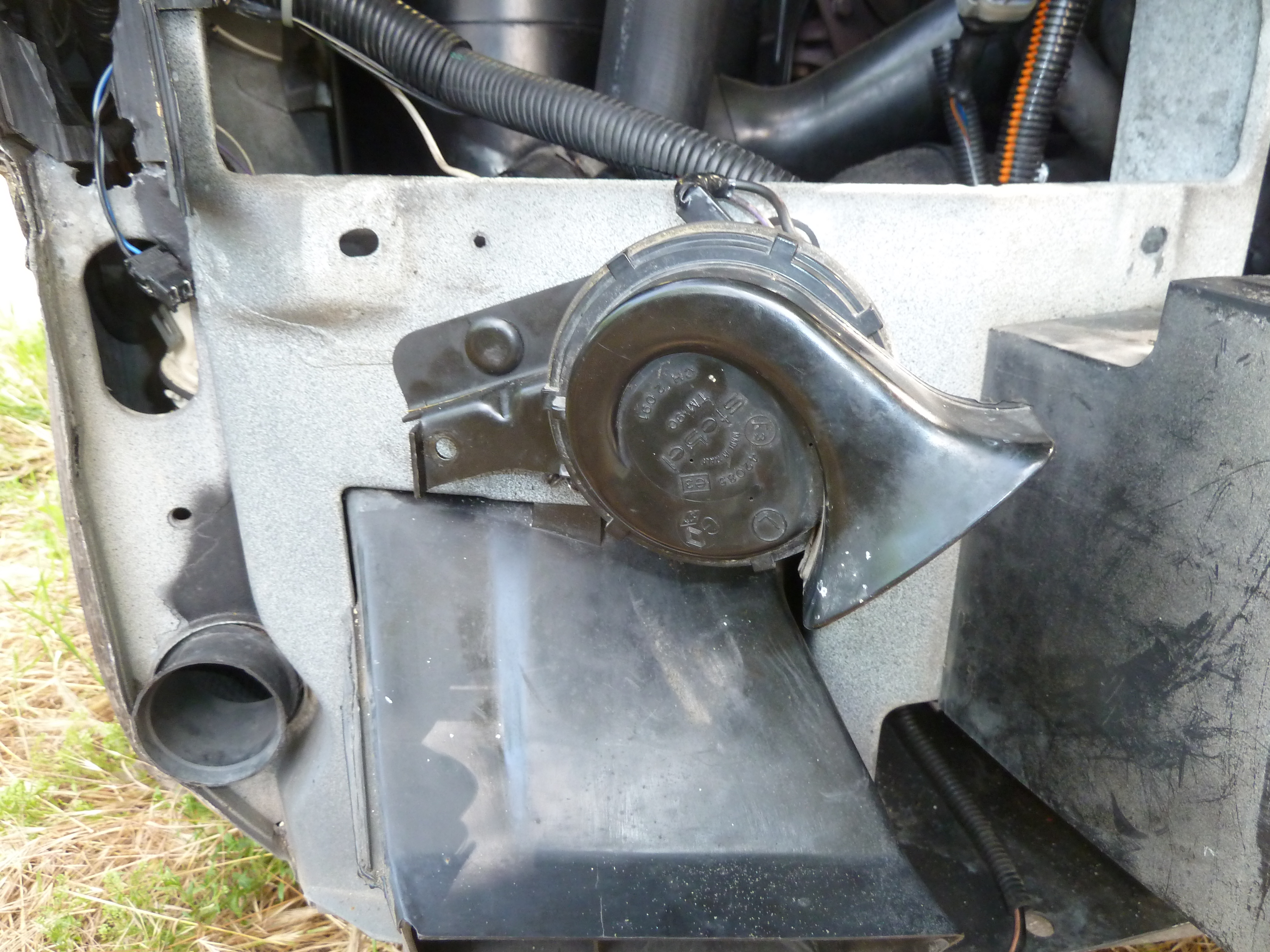

remplacement du compresseur par un normal (qui vient de la R21
le 2ème! aussi de la 21
bon pas très discret, mais on l'entend très bien :wink:
et 2 autres a coté de l'échangeur du turbo, au départ le les avait installé vite fait sur l'une des boulonneries de la chapelle de suspension mais c'était vraiment pas top, là il y à un grille dans le fond donc le son sort inpec!
Maintenant quand je klaxonne, l'on m'entent très bien avec ces 4 là :lol:
et pour ce qui est de l'alternateur, il charge impeccablement, et plus de témoin de batterie allumé en permanence (c'était de pire en pire)
