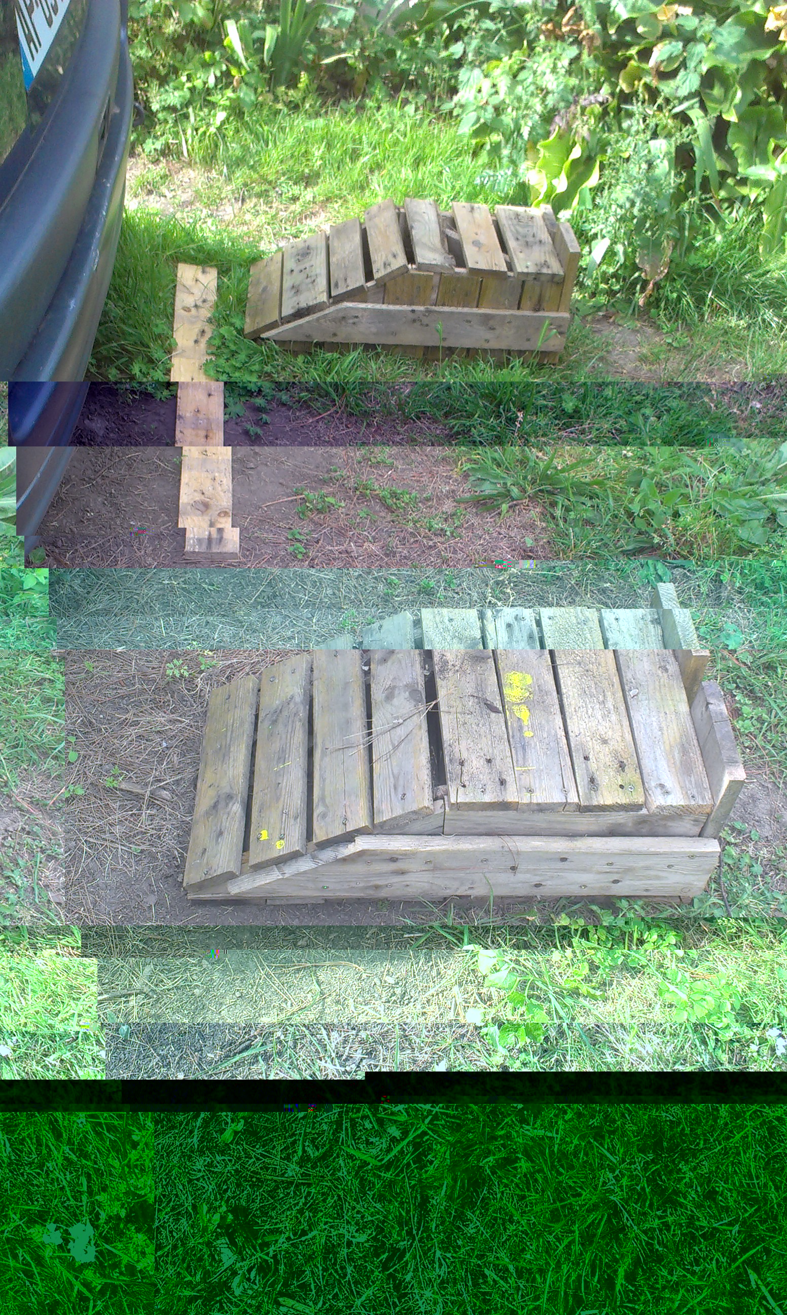

A part ça on peut faire des tas de choses avec des palettes , des rampes pour surélever la voiture par exemple
pour tous ceux qui doutent , je l'ai déjà utilisé de nombreuses fois , ça tient très bien , et je ne suis pas suicidaire.

Dans le cas présent , je pensais mettre un empilement de palettes sous la roue de secours pour pouvoir travailler sur les deux freins arrières en même temps, est ce que c'est pertinent?
Pas au niveau de la résistance des palettes , mais de la déformation du chassis?
