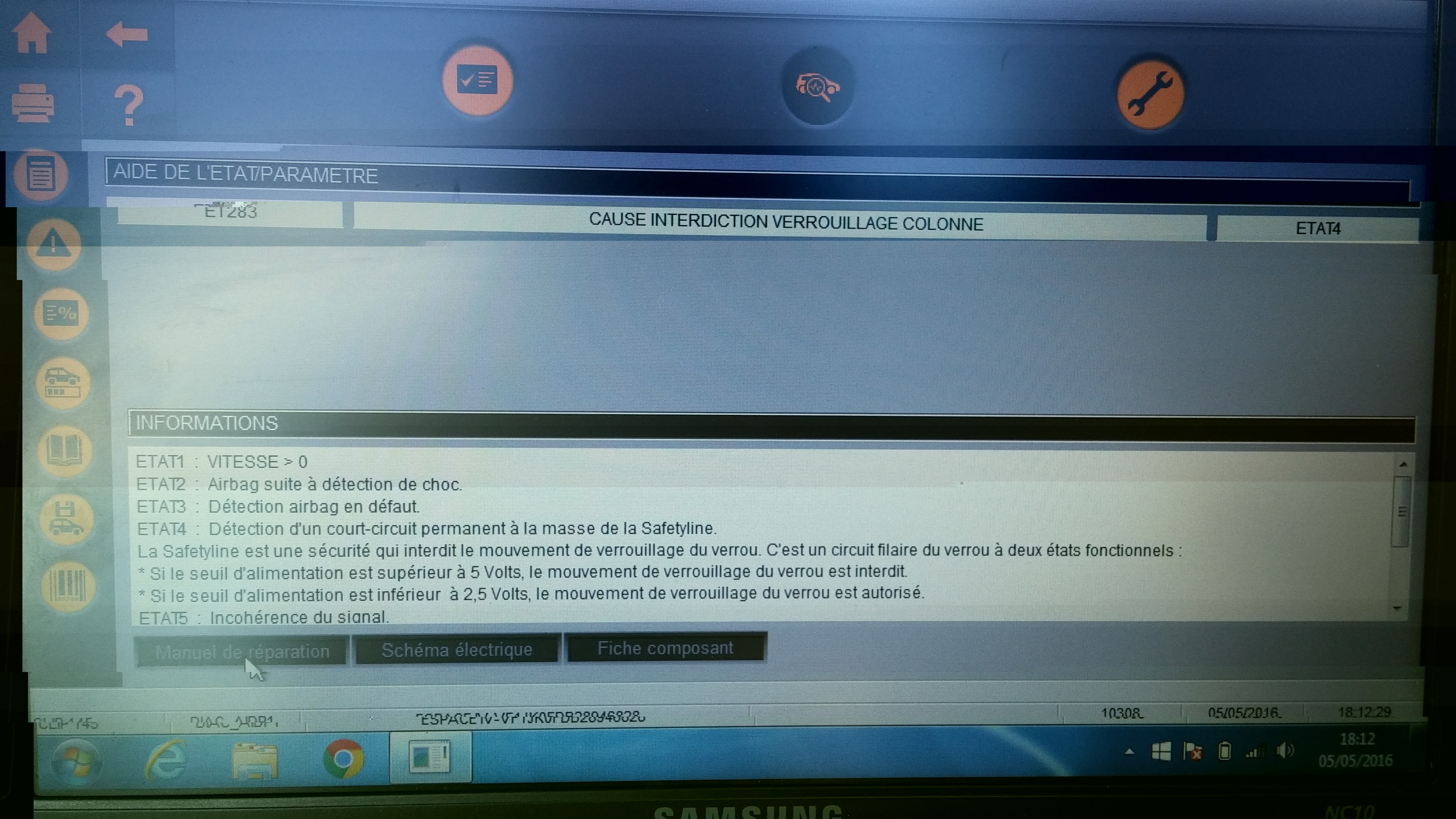

Allumage voyant Lent Contact Non, mis Cause possible : Non Antidémarrage en action (pas de carte reconnue dans le lecteur)
Allumage voyant rapide (en même temps que le lecteur de carte RENAULT) Contact non Carte RENAULT non reconnue par le lecteur de
carte. La carte RENAULT ne correspond pas au véhicule ou est désaffectée.
Allumage voyant Fixe Contact Non Problème de verrou électrique de colonne de direction ou de liaison multiplexée.
Allumage voyant Fixe Contact Oui Le verrou électrique de colonne de direction est débloqué. Le véhicule présente un problème d'injection.
A quel cas correspond ton véhicule ?
Si tout est OK dans l'antidémarrage :
Peux tu vérifier ça à la valise STP ?

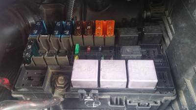

Bon sinon dans la boite à fusibles moteur: La résistance 240ohms sert elle au verrou électronique? sinon à quoi?
Toujours est il que je viens de la tester et j'ai rien, comme si elle était coupée...

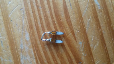

Bon ben je m'en suis fabriquée une pour tester et......
Mon verrou fonctione!!!!!
Enfin!!! mais pourquoi ne pas l'avoir tester avant!!! je m'en veux tellement... pour moi ca grille jamais ces trucs, j'ai pas eu l'idée de la tester, et j'aurai du car elle était coupée.

Ah ben en voilà une bonne nouvelle !
Possible qu'elle serve justement à envoyer un état intermédiaire de tension, dans ce cas pour outrepasser le blocage du verrou on envoie une tension de 12v qui passe par une résistance de 240ohm ? Non trop simple à mon avis
Je tacherai quand même d'essayer de voir un schéma ou figure cette résistance, je ne l'ai jamais vu.

Pour info le verrou de colonne est protégé par le fusible sous la petite trappe face au conducteur, il est lié avec F25, de 10A, qui protège verrou de colonne et alimentation relais lunette arrière dégivrante.
Cette résistance de 240Ohm ne correspond qu'à un consommateur de 0,05A seulement, je ne vois vraiment pas son utilité.

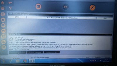

Sans la résistance, pas de verrouillage de direction, et verrou qui lache au bout de 8 jours...
A la clip aucune erreurs, par contre dans les états du boitier UCH on voyait pas de verrouillage direction etat4 courcircuit sur safetyline...
Pour info je viens de vérifier sur 2.0 T d'un ami, même année, pas resistance, et emplacement non cablé...

Quand tu dis emplacement non cablé, c'est que as démonté la boite à fusible ? En tout cas ça correspond à la notice qui dis qu'il n'y a rien ici
Par contre court circuit à la masse de la safetyline alors que justement la résistance est coupée je ne comprend pas très bien :'-(

Le 240ohms ne serait il pas pour une ligne multiplexée spécifique à l'antidémarrage et le verrou de direction du coup ?
Flo.
Est-ce que quelqu'un a déjà vu ces réssitances de 120ohms ?L'information est transmise sous la forme de signaux carres en paire differentielle ce qui permet une meilleure immunite aux perturbations
electromagnetiques et limite le rayonnement. Les signaux qui y circulent sont rigoureusement opposes de 2,5 a 3,5 V pour la ligne CAN H et de 2,5 a 1,5 V pour la ligne CAN L. La liaison multiplexee comporte a chacune de ses extremites une adaptation d'impedance de 120 Ħ : . cote Unite Centrale abitacle . 120 Ħ sur la ligne CAN Unite Centrale Habitacle (deconnectee du reseau), . cote calculateur d'injection . 120 Ħ sur la ligne CAN du calculateur (deconnecte du reseau).
Flo.

Renault m'annonce 51€ pour cette résistance!!!
Je garde mon montage, c'est vraiment exagérer pour ce que c'est!!

On pourrait avoir une photo de ton montage STP ?
Quand ton verrou lâchait au bout de 8 jours savait tu ce qui était HS, et lâchait il verrou sorti ou fermé ?

Re: verrou de colonne ou UCH, ou plus grave...
Lorsque mon verrou lachait, c'était toujours ouvert et c'était la partie antivol qui coincé. donc impossible de démarrer.
Voici mon montage:
Voici mon montage:

Et malgré cela, en insistant tu arrivais à faire reconnaître l'antivol et pouvoir la démarrer, ou à chaque fois il fallait un nouveau verrou ?
Merci pour ta photo, bien pensé. EN effet inutile de mettre 52Euros, pour "ça".
Flo.
La résistance est dans le boitier fusibles du compartiment moteur, regarde la photo que j'ai poster quelques messages au dessus.
Pour la panne, une fois le verrou hs, pas moyen de démarrer, il restait toujours en position ouvert dans tous les cas, mais obligé de le remplacé ou le faire virginisé.
