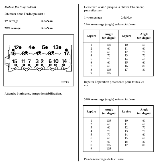

Bonjour à tous, je me pose la questions suivantes à la lecture du manuel Haynes qui indique :
- pour les vis 1, 8 et 9 un serrage angulaire de 120 et non de 105 degrés
- un desserrage / resserrage vis par vis après avoir fait tourner le moteur 20 minutes
Difficile de trancher, quelle serait la meilleure méthode ?
Sigma
Messages : 1661
Localisation : en dérapage
Re: culasse 2.1 TD 93 A L'AIDE!!!
Message non lu par Sigma »

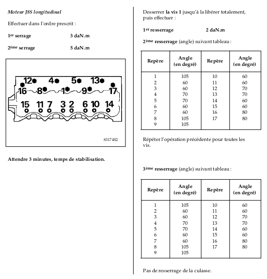

Salut voilà la procédure constructeur:
Donc pas question de faire tourner le moteur, juste attendre 3 minutes que la matière se stabilise...

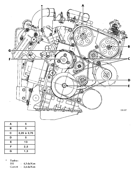

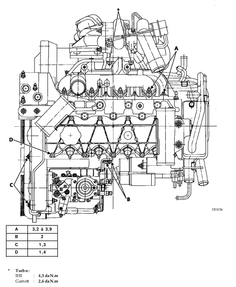

Et couples de serrage divers:
Edgar65
Messages : 11
Enregistré le : 13 août 2014, 18:59
Message non lu par Edgar65 »

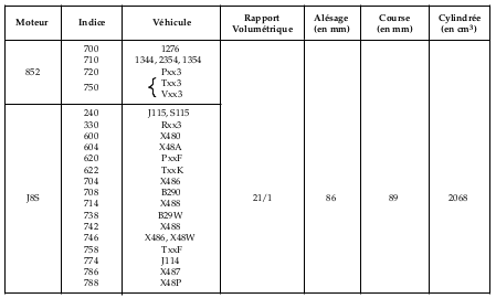

Merci pour ta réponse rapide et documentée, donc pas de resserrage de la culasse après le serrage angulaire à 105 degrés sur les vis 1, 8 et 9 (pas de changement pour les autres). Concernant le manuel il est de 2000 pour les moteurs 852, il annule et remplace les éditions précédentes sur le J8S, il peut donc s'appliquer au J8S 610 et bien d'autres.
A nouveau merci pour la doc :) :) :)
Edgar65
Messages : 11
Effectivement pour vérifier les types de moteur concernés, il faut aller voir en page 10-6
Edgar65 a écrit : 22 janv. 2024, 12:16 Effectivement pour vérifier les types de moteur concernés, il faut aller voir en page 10-6
.... peux-tu nous donner le contenu de cette page :?:
:idea: .... ça permettra de compléter les informations de Sigma :wink:

Sigma
Messages : 1661
Les chapitres 10.5 et 10.6 sont pour repérer les moteurs concernés:
@Edgar65: effectivement ça vient du manuel de réparation pour le J8 de 2000.
