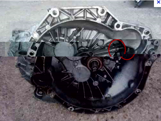

j'ai retrouvé ces réfs dans mon historique:
Attention les prix ne sont plus les mêmes, ils datent de presque 2 ans et hors taxe, juste à titre d'info.
Raccord sur récepteur 7700113066 :26,77 €
Récepteur concentrique 8200846748 :75,88 € €
Ensemble commande embrayage 60 25 371 321 :268,12 €
Embrayage double 7701475604 :317 €

7701475664 embrayage pour renault espace 2.2 dci 115
Donc c'est le bon
Donc c'est le bon

Houai tout est bon !
Il manque le raccord sur récepteur 7700113066. Le récepteur est en deux parties soit il te remet l’ancien ou il le change. Pour ma part je le changerai, s’il fuit au niveau du joint torique, tu ne peux pas le changer. Le raccord est à l’intérieur de la cloche d’embrayage.

En recherchant dans les factures de l'ancien proprio je me suis aperçu que la commande hydraulique avait déjà été changée en juin 2005 pour une durée de 4 ans...à 80552 km et pour un montant de 297,10 €... elle aura donc tenu..11 ans.

Ne faudrait-il pas, par mesure de sécurité, changer la butée et le raccord à chaque changement d'embrayage pour être.. tranquille?

Pour moi quand je depose une boite c'est disque mécanisme et butée d'office
Histoire d'être tranquille et c'est pas pour le prix de l'ensemble au vu de la main d'oeuvre

Entièrement d'accord avec toi.... c'est ce que je leur ai demandé... mais au vu du devis, l'ami Yves s'est aperçu qu'ils n'avaient pas prévu ce petit raccord... donc pour être tranquille je leur ai demandé de le changer pour que tout soit neuf....
J'ai eu de leur nouvelles ce soir.... si tout va bien les pièces devraient arriver chez eux ce lundi 12 septembre....
