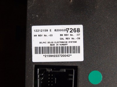

A la casse, j'ai récupéré un panneau d'affichage conducteur. je change.... rien mais.... il n'y a pas d'affichage mais le fond est lumineux. Le panneau passager clignote avec une information erronée de T°c.
Je teste arrivée électrique j'ai bien un 14v.
Avec le canclip, les afficheurs "clignotent" en orange (erreurs détectées).
Reste à chercher :
- problème de compresseur?
Au canclip, je ne peux pas le déclencher (actuateur), et la commande compresseur est inactive.
Pourtant la donnée pilotage cylindrée compresseur est soit à 0 soit à 99%.
Pour bien faire il faudrait que je teste l'arrivée du 12v sur le compresseur. Poulie libre à la main.
- problème relais de commande consommateur?
Ma batterie se vide à l'arrêt et ce relais - actuateur d'ailleurs dans la partie clim - est censée arrêter tous les consommateurs après arrêt du moteur...
Un lien?
- le calculateur de clim HS?
C'est lui qui commande tout. Il n'y a pas un code erreur spécifique quand il déconne? Cela expliquerais les dysfonctionnements des afficheurs, les commandes qui ne fonctionnent pas, etc....
