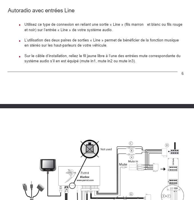

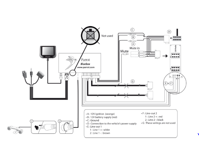

Bonjour,pour le Parrot 9200 :
Avec connecteur iso (s'intercalle et coupe les HP)
Avec entrée ligne E et F(non amplifiées)

Merci à vous c'est exactement ça wutch !
Sahro tes images inserrées c'est exactement ce qu'il me faut j'ai l'impression.
Est-ce que l'on peut avoir le même branchement sur toute leur gamme parrot ou seul le 9200 peut se brancher sur des entrées ligne ?
Par contre pour E et F, ils donnent des couleurs mais on ne sait pas à quoi ça correspond pour le branchement sur la ligne de l'autoradio, comme :
26=Remote + IN: pilotage de reveil du système audio présence AUX
27= Masse entrée Audio D: pour connection audio extérieure.
28= Entrée + Audio D: pour connection audio extérieure.
29= Masse entrée Audio G: pour connection audio extérieure.
30= Entrée + Audio G: pour connection audio extérieure.
J'imagine que c'est 27 et 30 et que le fil jaune va en 26 mais ils ne donnent pas beaucoup d'info pour savoir ou relier 27 à 30 :'-(
Avec avec ce branchement confirmez moi si j'ai bin ou pas, mais le signal passe intégralement par l'autoradio et ses amplis et non par l'ampli parrot, du coup tout le son est diffusé par la voiture et on peut aussi brancher une USB au niveau du parrot ?
Le 9100 ou même le 9000 nous suffirait largement si ils peuvent se brancher comme ça, Sahro sais tu ou je peux retrouver leur branchement ?
Pour l'instant j'ai tiré 4 fils.......(il en manque j'avais pas pensé au remote) qui partent de la prise du coffre et arrivent dans la trappe entre les sièges avant en attente d'avancer sur le sujet.
J'avais contacté parrot mais aucune réponse de leur part !
Merci bien.
Flo.

Bonjour Flo2
De mémoire et sans sortir le testeur sa devrait donner pour toi:
E lin out 1=blanc sur +30
marron sur -29
F lin out 2=rouge sur +28
noir sur -27
Je dépiote le cablage dés que je peut.

Super, merci bien.
En effet je viens de trouver ceci ici en page 5 :
https://medias-norauto.fr/pdf/284161.pdf
J'envisageais de prendre un 9100, sachant que notre cahier des charges c'est de pouvoir brancher une clef USB et d'avoir le téléphone bluttoth, mais en regardant, le 9000 suffirait amplement puisque lui aussi peut recevoir la clef USB.
Ce qu'ils appellent mute sur le cablage des parot, faut-il le brancher sur la pin 26 ? Ainsi ça permettra de couper tout seul la radio pour passer en téléphone tout seul en cas d'appel entrant ?
Pour la pose de ces systèmes on est obligé de tirer le câblage de la prise qui est dans le coffre + le fil rouge (+ permanent) ainsi que le + APC de l'autoradio (dans le coffre à gauche) vers le boitier qu'ils appellent bluebox qu'il faudra disposer vers le tableau de bord ?
On ne peut pas laisser le boitier bluebox dans le coffre et tirer juste le fil du micro vers l'avant ? (il fait quel longueur le fil ?)
Merci.
