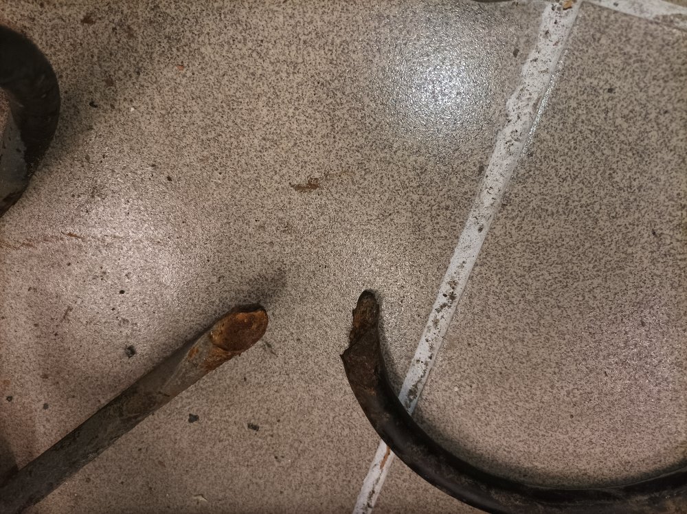

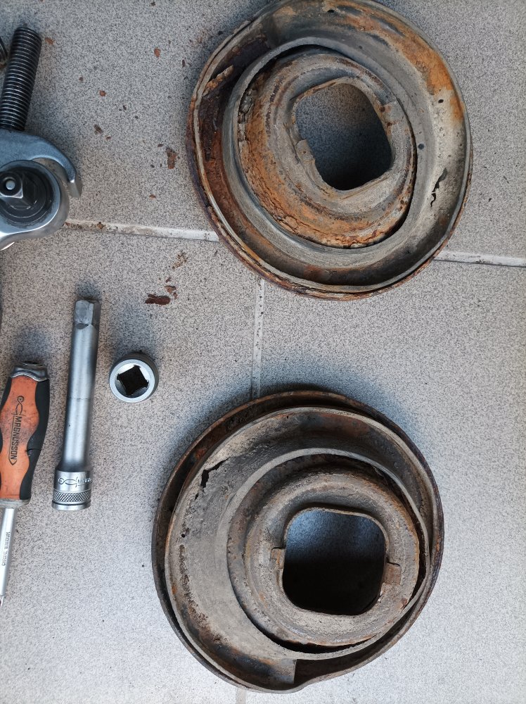

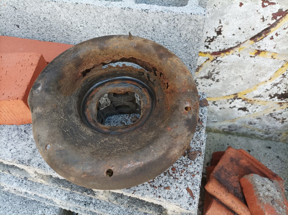

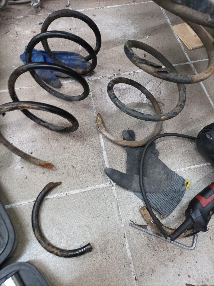

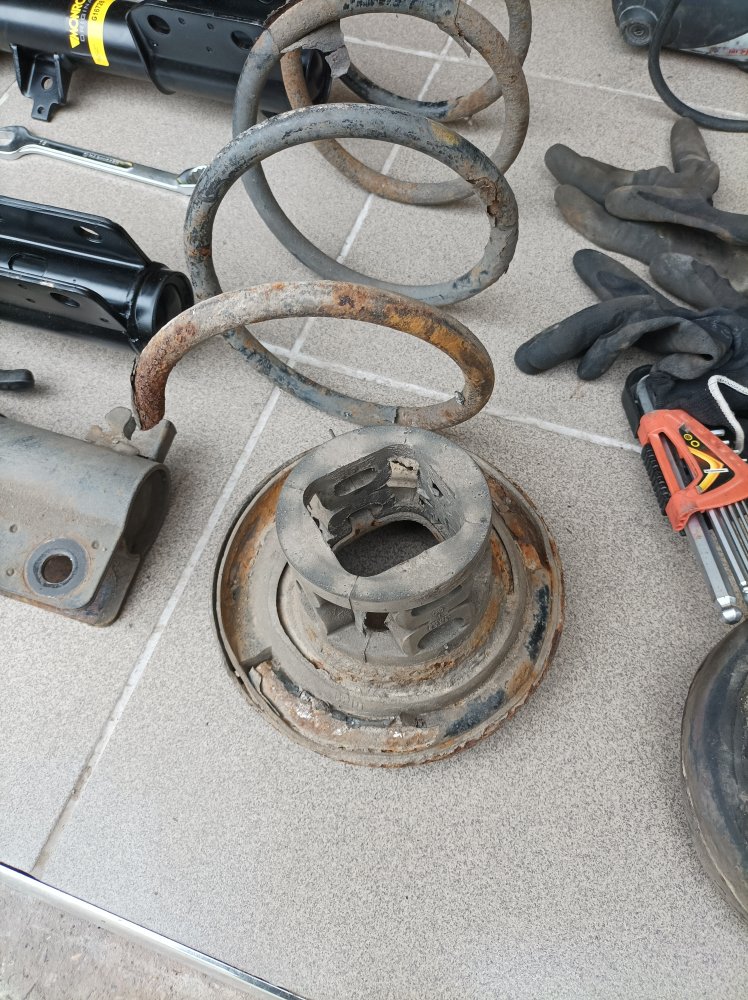

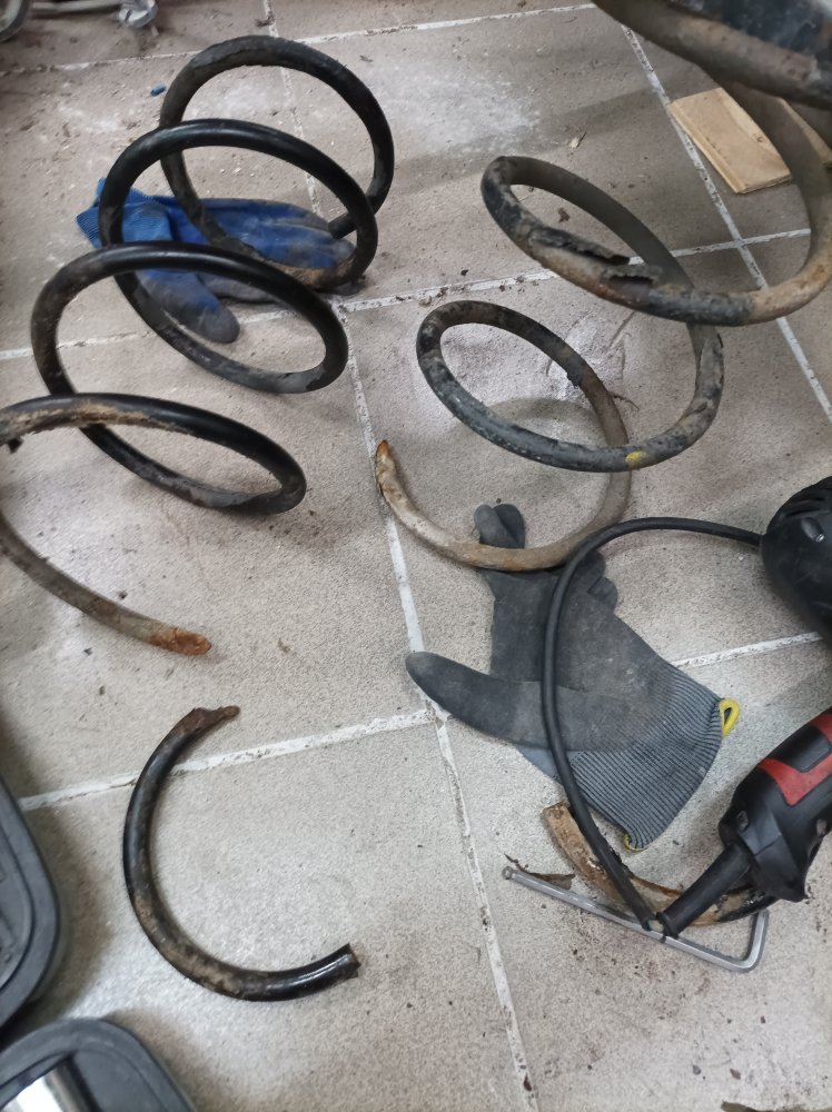

dimanche à 15h30 j'ai eu la bonne idée de vouloir changer mes amortos avant...
Je l'avais déjà fait il y a un peu moins de 4 ans (420 000 km), là à quasi 505 000 au démontage j'ai vu les deux ressorts cassés donc j'en ai commandé des neufs.
J'ai aussi vu une coupelle bien percée par la rouille, après moultes recherches j'ai vu sur leboncoin une annonce concernant des pièces neuves refabriquées en Suisse.

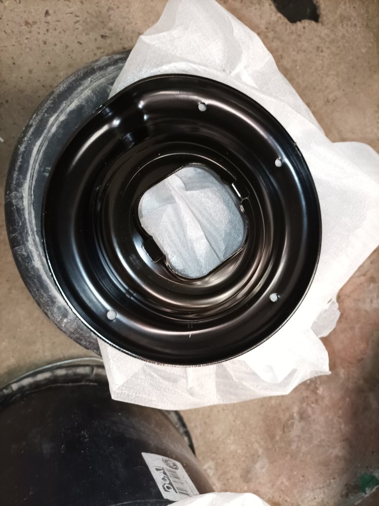

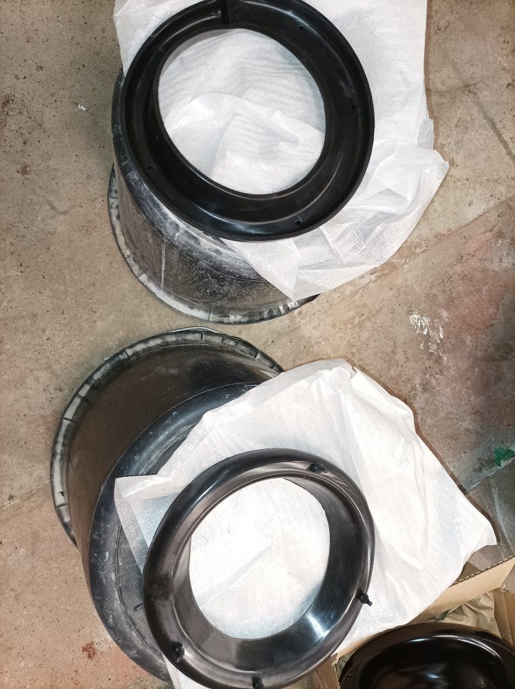

En cherchant un peu plus j'ai trouvé ces produits :
https://parts.rarepar.com/produkt/set-2 ... 2001-2003/
Alors ça revient cher environ 250 € avec tous les frais mais c'est le "prix" d'une pièce neuve, j'ai commandé la paire hier soir j'espère l'avoir assez rapidement, j'ai pris les ressorts sur Webdealauto, idem j'espère que ça va aller vite, le remontage sera rapide, j'ai l'habitude.
Je posterai des photos si je n'oublie pas
edit : Visuellement ce sont les mêmes pièces, idem pour les ressorts et les amortos (j'ai reçu des Monroe identiques, il y a les supports de câble d'ABS des deux côtés contrairement à mes précédents qui n'étaient pas identiques, le support n'était que d'un côté), par contre les butées supérieures sont elles bien différentes gauche/droite.

J'en suis venu à la conclusion que la rouille sévère se produit parce qu'il n'y a pas de voie de sortie pour l'eau qui est piégée au fond de la coupelle. Renault semble avoir ignoré ce problème lors de la conception des pièces à l'origine pour la Laguna.
J'ai donc envisagé de percer quelques trous de 6 mm à travers le caoutchouc et l'acier pour permettre à l'eau de s'échapper. Les trous supplémentaires ne doivent en aucun cas compromettre la solidité de la coupelle.
J'attends vos commentaires sur cette suggestion d'amélioration.

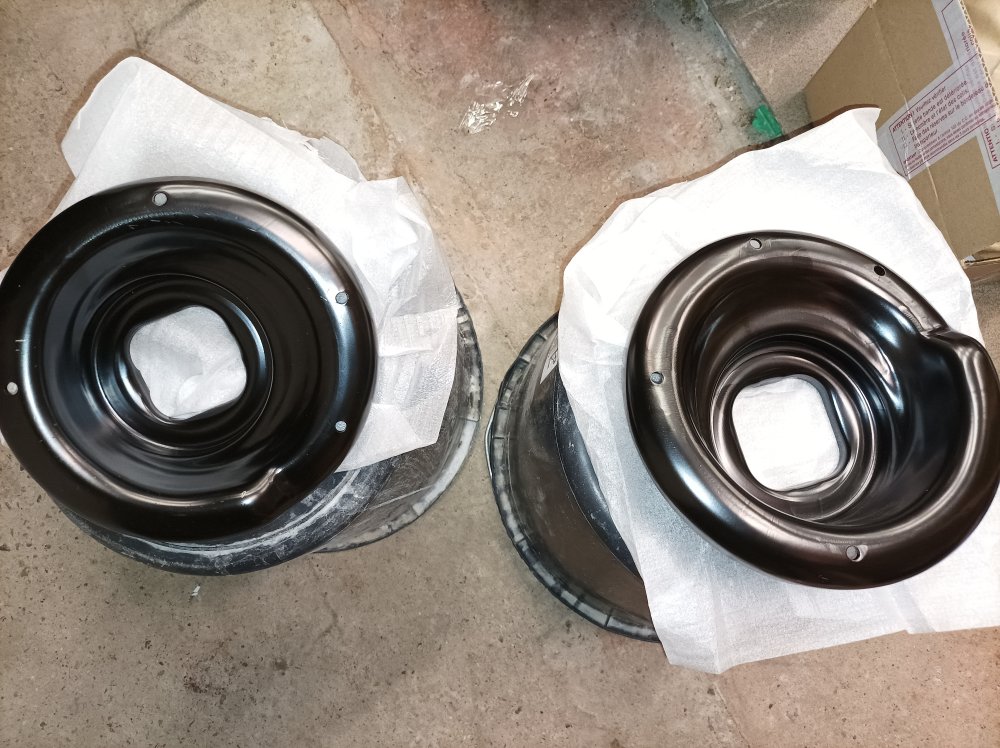

alkashi
- Messages : 405
- Enregistré le : 12 déc. 2014, 12:43
Re: Butée (coupelle) inférieur de suspension HS.
Ne pas oublier de mettre un petit coup de peinture au niveau des perçages, à voir mais pourquoi pas, 4mm ça devrait même suffire.

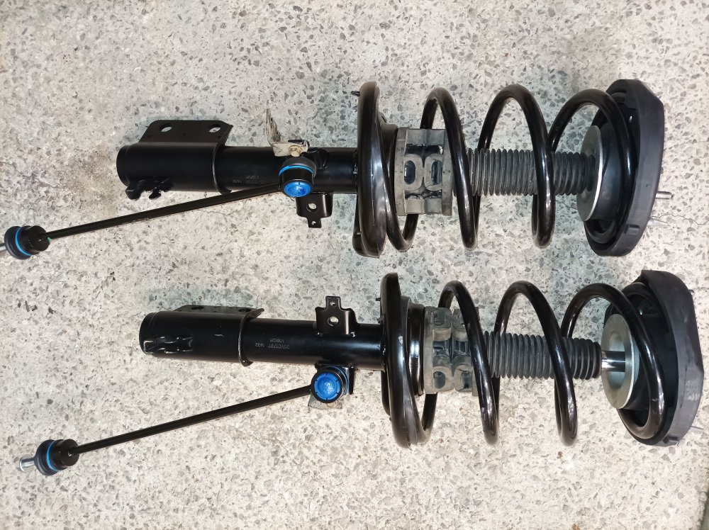

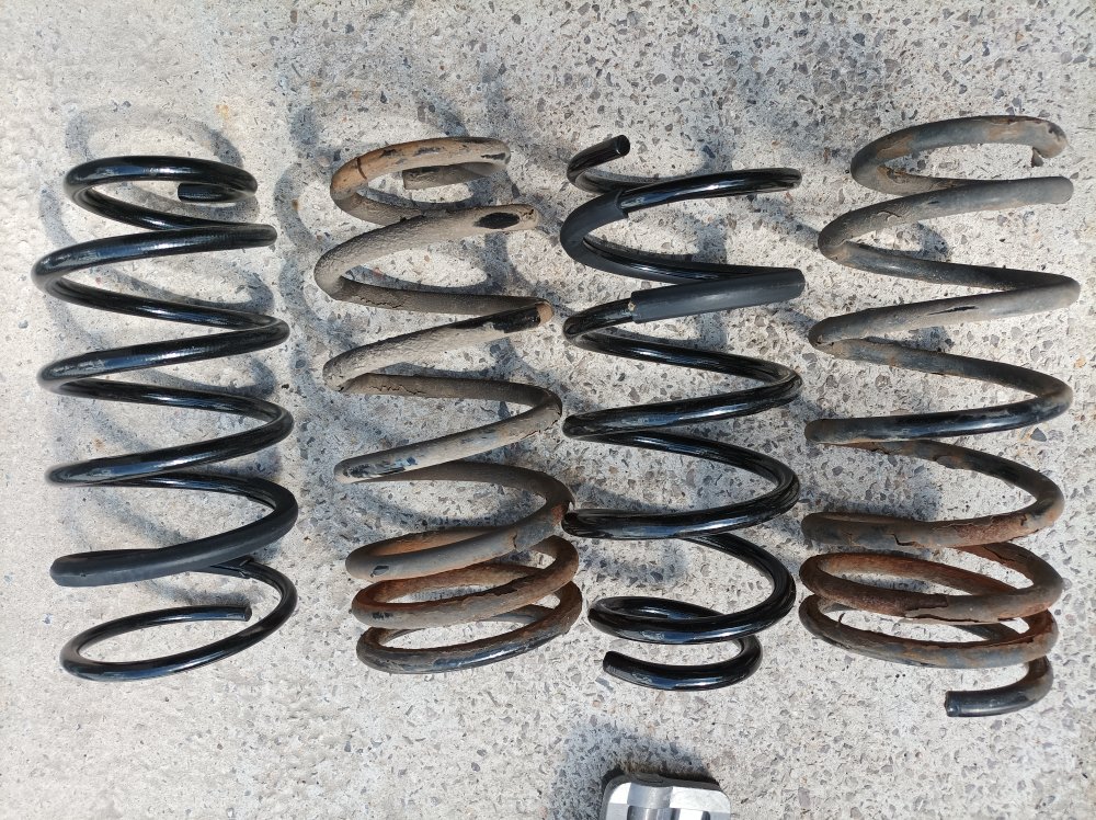

Voilà des photos des mes pièces pour info :

Oui, grostoto, vous avez raison de dire qu'il s'agit d'une pièce Renault. Le numéro est le 7700 822 908 (pas un numéro 6025 !)
La conception du berceau et de la suspension avant d'Espace 3 et de Laguna 1 est très similaire à l'exception de dimensions différentes.
L'accumulation de boue humide dans les coupelles est évidemment la cause du problème. Malheureusement, la plupart des propriétaires ne le découvrent que lorsque le dommage a été fait.
De par la manière dont la pièce a été fabriquée, le métal est probablement le plus fin dans les zones cruciales, d'où la destruction par la rouille.

Le fabricant de ressorts KYB propose trois ressorts différents pour nos Espaces. Un pour les 2l essence, un pour les 2.2 diesels et un troisième pour le 3l V6. KYB est un OEM pour Renault.

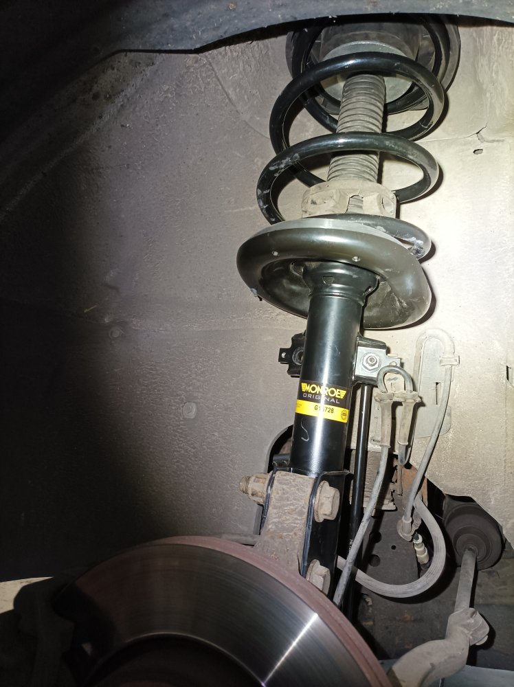

Voila les photos de mes travaux, pour les coupelles inférieures avec les caoutchouc, 200 € + 50 € de FDP + 73 € de douane...
