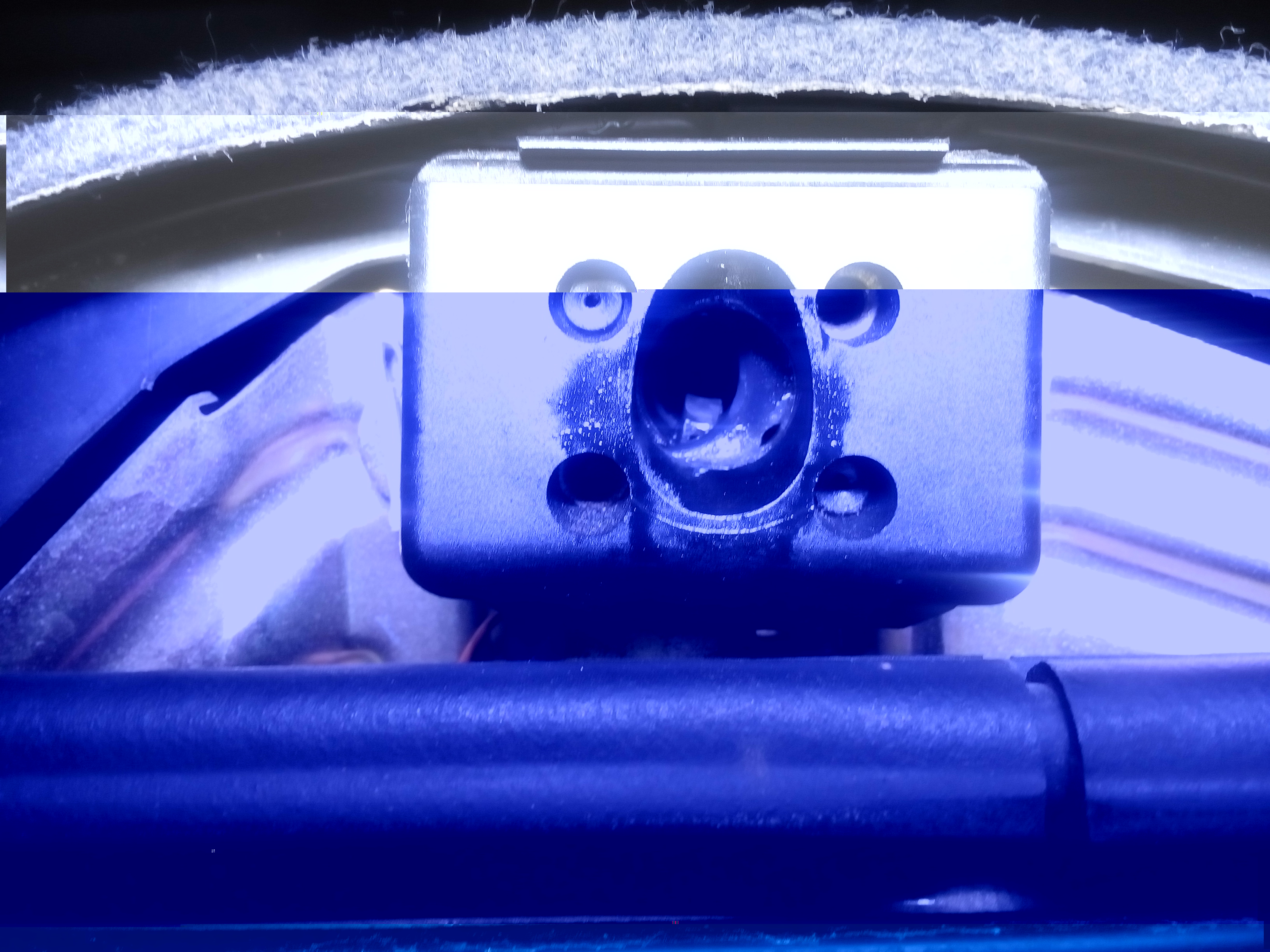

Bonjour à tous ..
Bon je suis probablement très, très nul mais je n'arrive pas à ouvrir un éclairage intérieur pour remplacer l'ampoule sans casser les ergots en plastique :mrgreen:
Sur la notice Renault dit : " - déclipsez l'éclaireur puis retirez le capot et sortez la lampe" mais ils n'expliquent pas comment retirer le capot sans casser les ergots en plastique ..
Je me dis qu'il y a surement une astuce et que je suis trop stupide pour la voir .....
Merci d'avance à ceux qui m'expliqueront.
Bonne journée
Messages : 20209
Re: Eclairage intérieur
Tu es dans le bon sens.
Il suffit d'être très doux dans le mouvement de levier 😉
Et avec le pouce, tu aides doucement le mouvement.
Au fait, j'ai ta pièce 😉

Merci pour tout ... même en allant très doucement ça casse ... Comme dit TheStone avec l'âge le plastique devient fragile ..

Tant que tu ne casses pas les crochets permettant de tenir en place les éclairages, pas de soucis (perso, j'en ai recollé 3 sur 7) :wink:

Bonsoir à tous ..
Encore un mystère spatial ..
J'ai décidé de remettre en fonction les plafonniers en panne ... certains avaient les ampoules HS, d'autres les interrupteurs oxydés.. Aujourd'hui ils fonctionnent tous.
Mais les deux situés sur la dernière rangée ont un comportement qui me parait anormal .. ils y a inversion de la position "allumage permanent" et "allumage à l'ouverture du coffre" .... à savoir ils sont allumés en permanence quand l'inter est en position médiane et s'allume et s'éteignent avec le hayon quand ils sont sur la position "allumage permanent" ... :?:
J'ai d'abord pensé que j'avais branché les connecteurs à l'envers mais impossible car il y a des détrompeurs ...
Vous me direz que ce n'est pas grave, il suffit de le savoir mais je suis curieux et j'aimerais savoir si c'est comme ça sur tous les Espace ...
