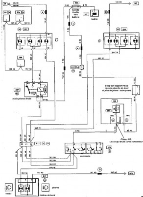

Bonsoir.
Si ça peut être utile.
Harry. A+

Merci du schéma... je ne sais pas le lire mais bon, j'vais devoir trouver quelqu'un qui saura lol
En tous cas, je n'ai toujours plus de feux de croisements... phares c'est ok, mais plus de feux côté conducteur, ni de feux arrière côté conducteur non plus... une idée de génie?
