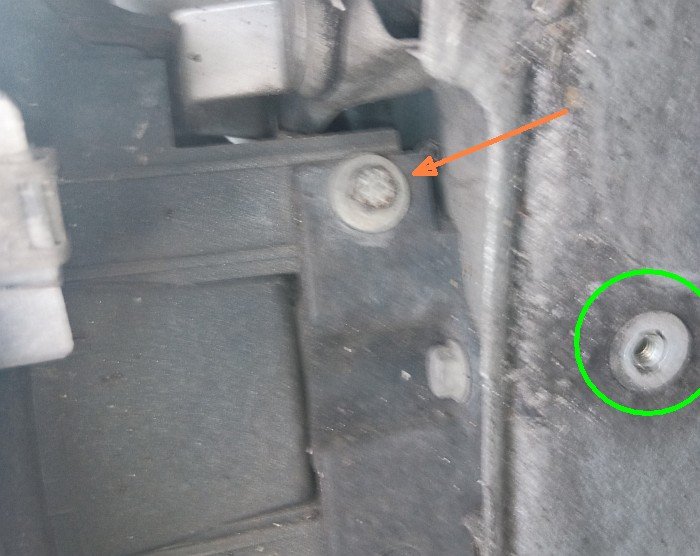

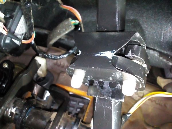

mais en fait non,
celui de l'embrayage y en a pas chez moi, c'est juste

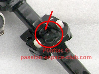

en regardant bien une photo elle est bien là où c'est en rouge cette petite pièce: en rouge la trace de l'emplacement de la petite pièce et en jaune la fixation du câble d’embrayage je m'y colle cet aprem

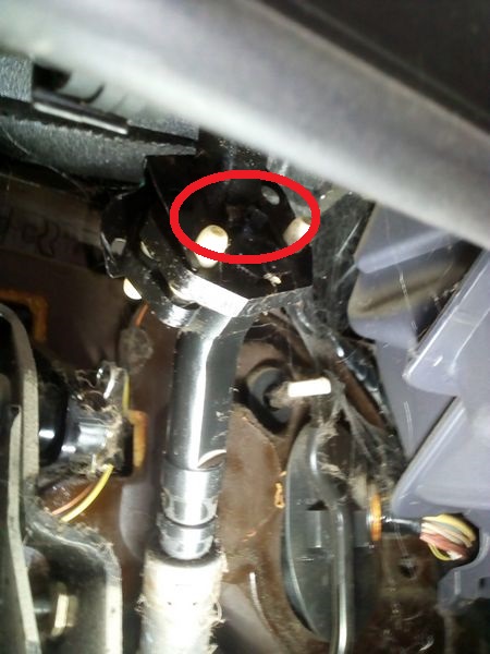

Oui effectivement... c'est une cale, intercalée entre la partie colonne / cardan...
l'on voit la tête qui dépasse au bout de la fleche... Assure toi que cela soit bien remonté et que la fixation qui maintien les 2 parties tienne parfaitement... cela n'aime pas être démonté dans cette partie de jointure
C'est surtout que c'est crucial à... la direction

pourquoi as tu désacoupplé la cremaillere si tu as démonté ta colonne. pas besoin de faire les 2 .
la patte metallique sert à bloquer les 2 parties une fois assemblées, il faudra retordre les pattes pour bloquer le tout. ca se remonte facilement il ne faut pas forcer, juste bien aligner le tout et etre patient, je l'ai fait semaine derniere.

merci des infos et la photo qui confirme ce que j'avais vu sur la mienne de moins bonne qualité
mais j'avais commencé à enlever le clip et je ne savais pas que c'était facile d'enlever le boulon en bas..... pour dégager la direction
j'avais pas bien vu sur le tuto que j'avais imprimé....

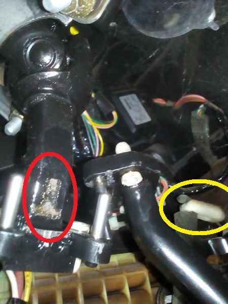

bonjour,
me revoilà!
j'ai remonté tout l'habitacle

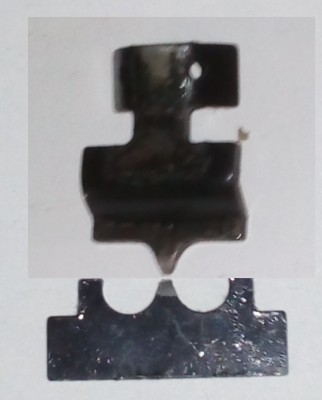

par contre en replaçant la petite pièce de la colonne de direction(je me suis repris à 3 fois mais j'y suis arrivé) la partie basse de la petite pièce est tombée
et même en la replaçant, en tournant un peu le volant elle retombe
voilà la photo du morceau bas et j'ai collé les deux images pour refaire la pièce(vu les traces bien brillante elle était déjà cassée....) est ce vital cette pièce, où la partie haute en place suffit-elle?
si il faut la changer où l'acheter, car rien sur le net....
le gros clip qui maintient les deux parties de la colonne est bien en place et pince bien le tout, à moins de tirer comme un bourrin avec un gros bras de levier, je ne pense pas que les deux parties peuvent se séparer

en fait je vais redémonter et ressouder cette petite pièce(avec mon petit poste électronique et le masque qui va bien, en général j'arrive à faire des belle mini soudures, on verra....) car je ne vois pas où acheter cette pièce
si elle est là c'est pas pour rien!!!!

Re: fuite radiateur moteur F4R espace III 2.0 140cv
Sinon bonjour le jeu dans la jonction a très court terme... et le risque qui va avec
Elle n'est pas détaillée seule... c'est AVEC la colonne...

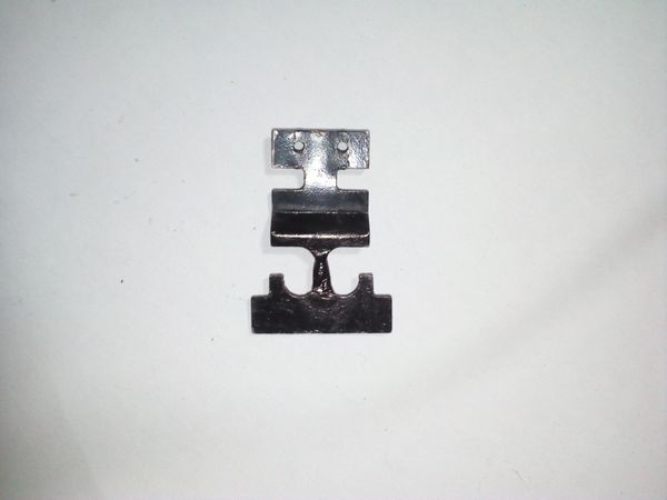

bonjour,

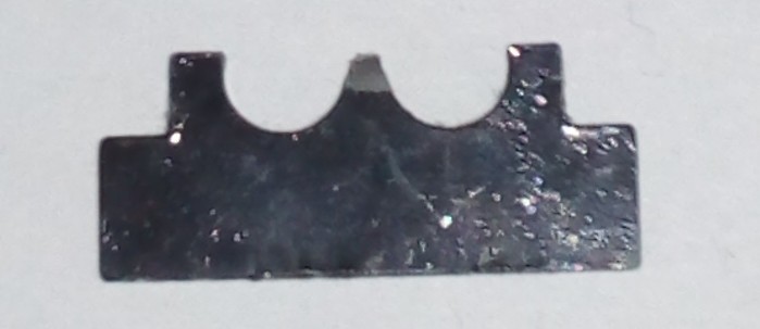

voilà le travail d'aujourd'hui,
j'ai redémonté la colonne de direction pour récupérer l'autre partie de la pièce cassée
je l'ai soudée : YES c'est pas mal
je suis reparti dans mon garage avec ma précieuse lampe à LED(pour une foi que j'ai pas acheté une connerie pour rien à lidl!!)
colonne remontée avec la jolie pièce et le clip en place
après avoir bien regardé, je pense que c'est une sécurité au cas où le clip partirai, mais qu'en cas d'accident la jonction est très petite entre les deux parties pour que la colonne puisse quand même se séparer en deux
bon au final c'est bon

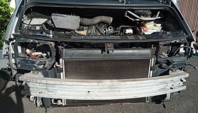

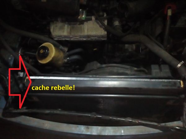

j'ai commencé à remonter le radiateur moteur
et là j'ai un soucis le cache supérieur des deux radiateurs n'est pas assez large(ou plutot, le nouveau radiateur est un poil plus large) et ça ne veut pas se clipser
je pense que je vais l'enlever à moins que cuql'un est une bidouille pour le maintenir en place
car à part guider l'air entre les deux radiateur je ne vois pas le but

j'ai lu ton souci mais j'ai du mal à comrpendre, je pense que le 2.0 est monté differement que sur le V6 du coup pas d'idée dur ton pb.
Ce n'est qu'un cache...tibo a écrit :Bonsoir,
personne n'a un avis sur ce maudit cache?
je pense qu'il va rester à coté de la voiture, car je ne veux pas abimer le nouveau radiateur en voulant le mettre
.... et si tu ne mets jamais la clim, tu peux oublier ce cache
en plus je ne met jamais la clim, car elle est trop flaimarde

Concernant la calandre, pas besoin de déposer le parechoc ...
Je complète ma réponse : la calandre est clipsée de chaque côté dans la base de l'aile, tu as une photo ICI tout en bas de la page
Je ne me souviens pas avoir eu de difficulté particulière pour l'enlever.

merci pour la photo, cela me donne une meilleure idée
je vais retourner chercher où sont les vis inférieures (mentionnées au niveau des phares)
vu la fuite, je pense que je vais tomber le parechoc de toute façon
j'ai bien repéré les vis inférieures, mais je n'avais pas l'accès pour déposer les passages de roues pour atteindre les vis de côté

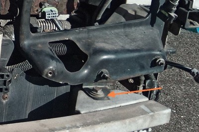

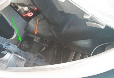

effectivement, la calandre a 2 vis sous les phares, vers le centre, que je n'avais pas vues
l'un des vis était si serrée que j'ai bien cru qu'elle n'allait pas sortir, mais c’est bon
il s'agit de Torx T30 , et non T27 , comme évoqué sur le sujet cité plus haut : heureusement, car je n'ai que du T25 et du 30 pour le pare-choc, une fois déposés les intérieurs d'ailes, la vis de fixation du parechoc est bien visible, à peine plus haut que les vis du pare-boue : donc calandre et pare-chocs sont déposés sans casse
j'ai aussi retiré
- le bandeau qui porte la prise d'air (4 vis torx T30, par l'intérieur),
- les deux phares (pas sur que ce soit indispensable, pais comme ça, je ne risque pas de les casser-
- les 2 attaches du capot sont dévissées (2 x 2 Torx T20)
pour déposer la traverse au dessus des radiateurs, en plus des deux vis de 13 (1 à chaque bout, vers les ailes),
il faut bien déposer :
- les vis sous les phares - une des vis des équerres située derrière les clignotants (l'une ou l'autre doit donner le même résultat ? )
