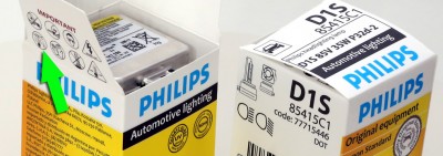

j'ai remplacé les miennes il y a une semaine (celles d'origine avaient 10 ans, l'âge du véhicule).
Pour un Espace 4 : lampes D1S de 35 W
J'ai cherché exactement les mêmes que celles montées d'origine (PHILIPS). Ces lampes valent un bras chez Renault, un demi-bras chez Oscaro et pas grand chose sur eBay ici : http://www.ebay.fr/itm/191958071779
J'ai reçu ces lampes et j'ai eu confirmation auprès de PHILIPS qu'il s'agit bien de produits originaux (expédiés depuis la Pologne).
Verdict du remplacement : pas de changement notoire par rapport à mes lampes de 10 ans. Si les phares éclairent moins, cela provient de la dégradation du revêtement réflecteur placé autour de la lampe xénon et/ou de la dégradation de la "vitre" en polycarbonate.
Lors du remplacement (phare déposé), j'en ai profité pour nettoyer l'intérieur de l'optique et la lentille. C'est lors de ce nettoyage que j'ai constaté que le réflecteur situé autour de la lampe était devenu terne voire marron en raison de la chaleur produite par l'ampoule. Prochaine étape : faire une demande de prise en charge pour remplacer les optiques car cette dégradation interne n'est pas acceptable.
Autre phénomène constaté : la dégradation de la vitre en polycarbonate. La vitre est toujours lisse et transparente mais la matière présente des milliers de micro-fissures. Un polissage ne servira à rien, c'est la matière qui se dégrade.

Hello. Sur les phase 1 c'est des d2s
Pour la vitre le polissage fait des miracles. Et bon courage pour une prise en charge. Mais je suis curieux de la réponse de renault

donc phase 2: d1s???
- Messages : 3909
Re: ampoule xénon espace 4
Il me semble. Le sujet est déjà traité sur le forum.

Oui c'est exact, j'ai également un Phase 2 et je confirme ce sont bien des d1s.jma a écrit :donc phase 2: d1s???
Je croyais que les ampoules xenon ne chauffaient pas ou peu ???nagrrra a écrit :C'est lors de ce nettoyage que j'ai constaté que le réflecteur situé autour de la lampe était devenu terne voire marron en raison de la chaleur produite par l'ampoule.

Ce sont les leds qui chauffent peu (enfin, les petites car il faut prévoir un radiateur de refroidissement selon la puissance). Les lampes xénon de nos voitures chauffent à près de 200°.DarkMan a écrit :Je croyais que les ampoules xenon ne chauffaient pas ou peu ???nagrrra a écrit :C'est lors de ce nettoyage que j'ai constaté que le réflecteur situé autour de la lampe était devenu terne voire marron en raison de la chaleur produite par l'ampoule.

Sur les boîtes des lampes xénon PHILIPS, un logo précise que la température de la lampe est supérieure à 200°
Ensuite, chacun est libre de mettre ses doigts dessus quand ça fonctionne.
