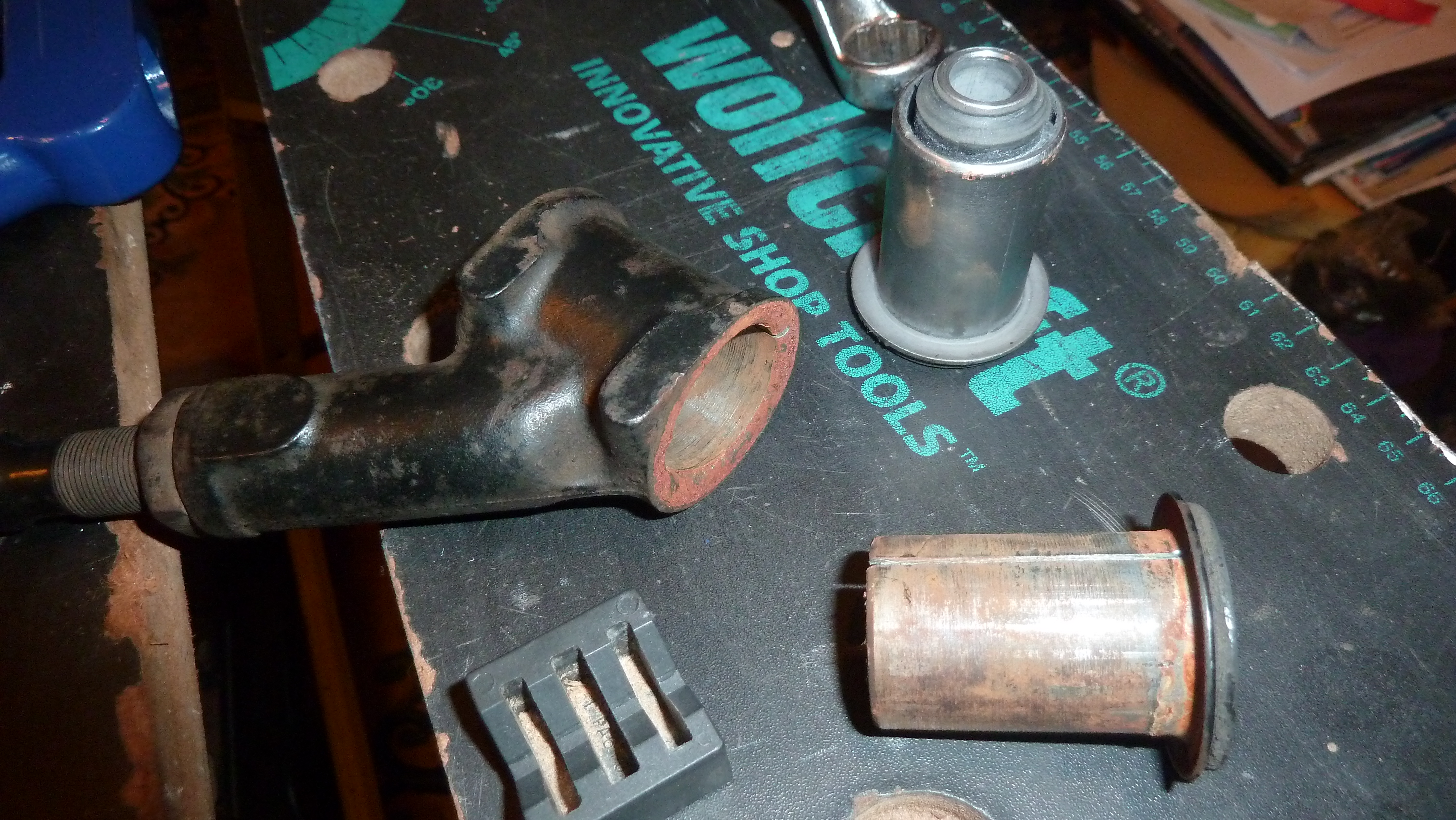

Bon hier en fin d'après midi, j'ai commencer a m'occuper de mes silens bloc de train avant!
J'ai commencer par un tirant de chasse, pour l'extraire, comme je n'est plus de lampe a soudé pour brulé le caoutchouc, j'ai percer avec une mèche tout le tour du caoutchouc pour en extraire le tube central, puis j'ai découpé le tube rester dans le tirant de chasse avec une scie à métaux, aucune difficulté jusque là, par contre pour y mettre le nouveau et ce malgré que je l'est graisser pour faciliter sa mise en place, j'en est chier!!! :oops:
Démontage du tirant:
j'ai vu qu'il était fabriqué par Kleber industrie!
extraction du tube central:
Puis le reste:
mise en place du nouveau SB:
et le voila monté!
Mais plus je l’enfoncer, plus c’était dur, j'ai du finir le serrage à la clef dinamo!(avec des pauses, la tige fileter monter en température!) en gros une bonne heure pour un seul SB :shock: je sent que je vais faire ça par étape (en plusieurs jours!)
