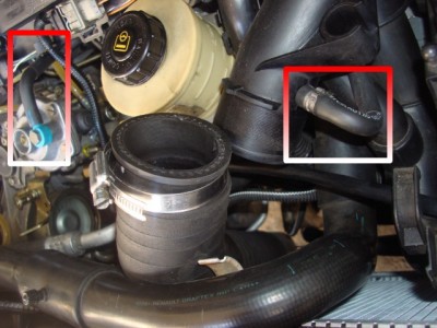

Tu peux mesurer la pression sur la durit fine qui va entre le haut de la pompe à gazole et la canalisation en plastique qui vient du turbo.
Pour la vanne EGR, regarde dans les tutos, cela se fait collecteur en place

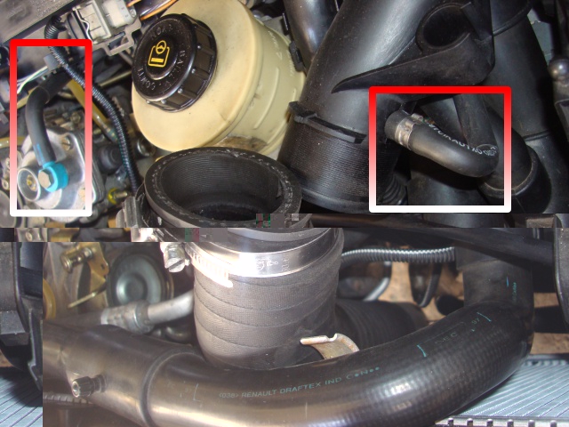

Non, pas celle de la waste gate qui reste sur le turbo, je parle de celle là :

La durite de gauche , qui est raccordé à la pompe à injection ( la LDA).
Mets y un té et branche un mano .
Ensuite , tu va faire un tour (avec la voiture
 ) et tu pousse les régimes . En troisieme , en pleine acceleration , si tu as pas au moins 0.7 bar c'est qu'il y a un gros soucis
 (j'ai pas les vrais valeurs ni les maxi , mais ça doit pas etre loin)
Aprés , comme c'est lié à l'injection , si ya pas assez de GO , et bien la pression ne monte pas .
Il peut y avoir 2 causes possibles : soit pas assez de GO , soit manque de pression turbo .

Bin c'est tout simple . Tu déboite ton tuyau de la pompe , tu trouve un T genre celui qu'il y a sur les klaxon à trompe , ou si tros gros , un T de lave glace (me parait un peu petit) ou lave phare .
Tu met des bouts de tube bien étanche et roule ma poule .
Bien faire le controle en roulant , car à l'arret ya quasiment pas de pression !
