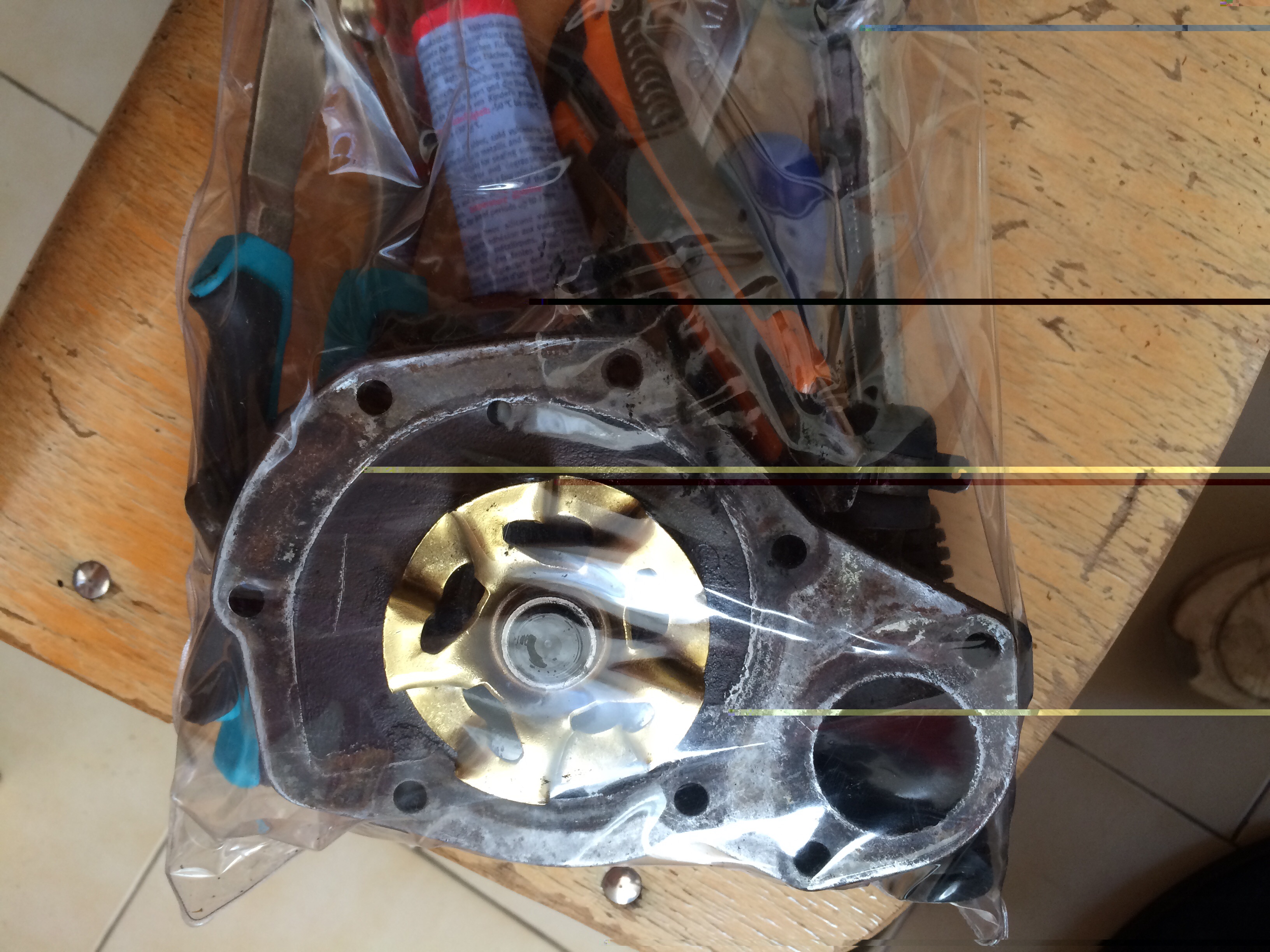

Il va m'aider ce soir pour la depose de la PAE de son 1!
Outillage necessaire :
-clé de 13 pour la traverse
-clé de 10 ou 11 pour le corps de pompe
-clé de 27 pour la vis de poulie
-pince multiprise pour les colliers du radiateur
-une lame de cutter pour nettoyer le plan de joint + une pierre a huile !
Des la fin du demontage, cet outillage sera mis dans un sac avec le corps de pompe pour aller mercredi chez Philou afin de rapatrier le Philouspace a st Jean !
L'avantage d'utiliser une pompe d'origine, c'est qu'il n'y a pas besoin de toucher a la tension de la couroie !
Couroie qui sera changée a la reception des PAE neuves debut juin !
1 pour Antoine, et une pour moi !

Yapluka !
Je viens de finaliser mon trajet pour demain !
L'assistance m'envoie un taxi a 8h30,je prends le train a 10h, j'arrive a Bordeaux a 14h30, un autre taxi m'attend pour me conduire a Merignac !
Les 15€ de l'option "assistance" sont tres largement remboursés !
Comme la traverse et le radiateur sont deja deposés, en moins d'une heure le changement de pompe sera fait ! Tout est pret !
Yapluka !
