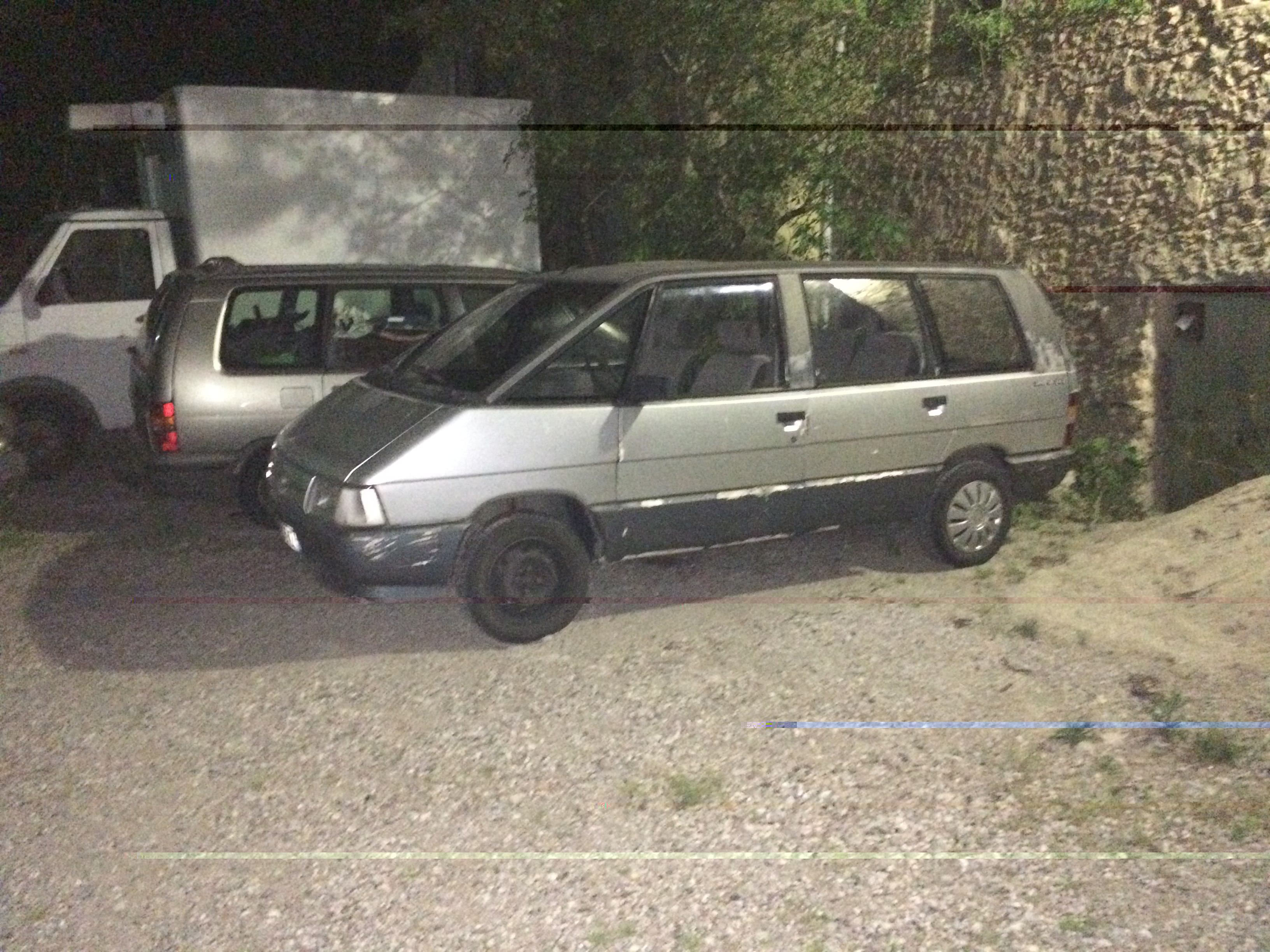

Ça y est ! Elle est a la maison !!!
Elle a fait la route Bourg st Maurice/Ganges sans problemes a 110/120 sur l'autoroute !
J'ai pu la tester en "vrai" sur 40 km : yadutaf !!!
Freinage : inexistant !
Direction : un Panzer !!!
Le volant pas d'origine : trop proche des comodos !
Pas d'essuies glaces : surement la commande !
Vite fait : Plus d'infos demain !

Re: Un 1 ph2 pour un p´tit jeune !
camion rouge a écrit :Salut
Le moteur a vraiment l'air bon !!!chtimi73 a écrit :
c'est une bonne chose je vais prévenir l'ancien proprio car il attends des news.![]()
ps: toujours rien reçu![]()
La tres bonne surprise : le ciel de toit en tres bon etat ( compte tenu de son age !)
