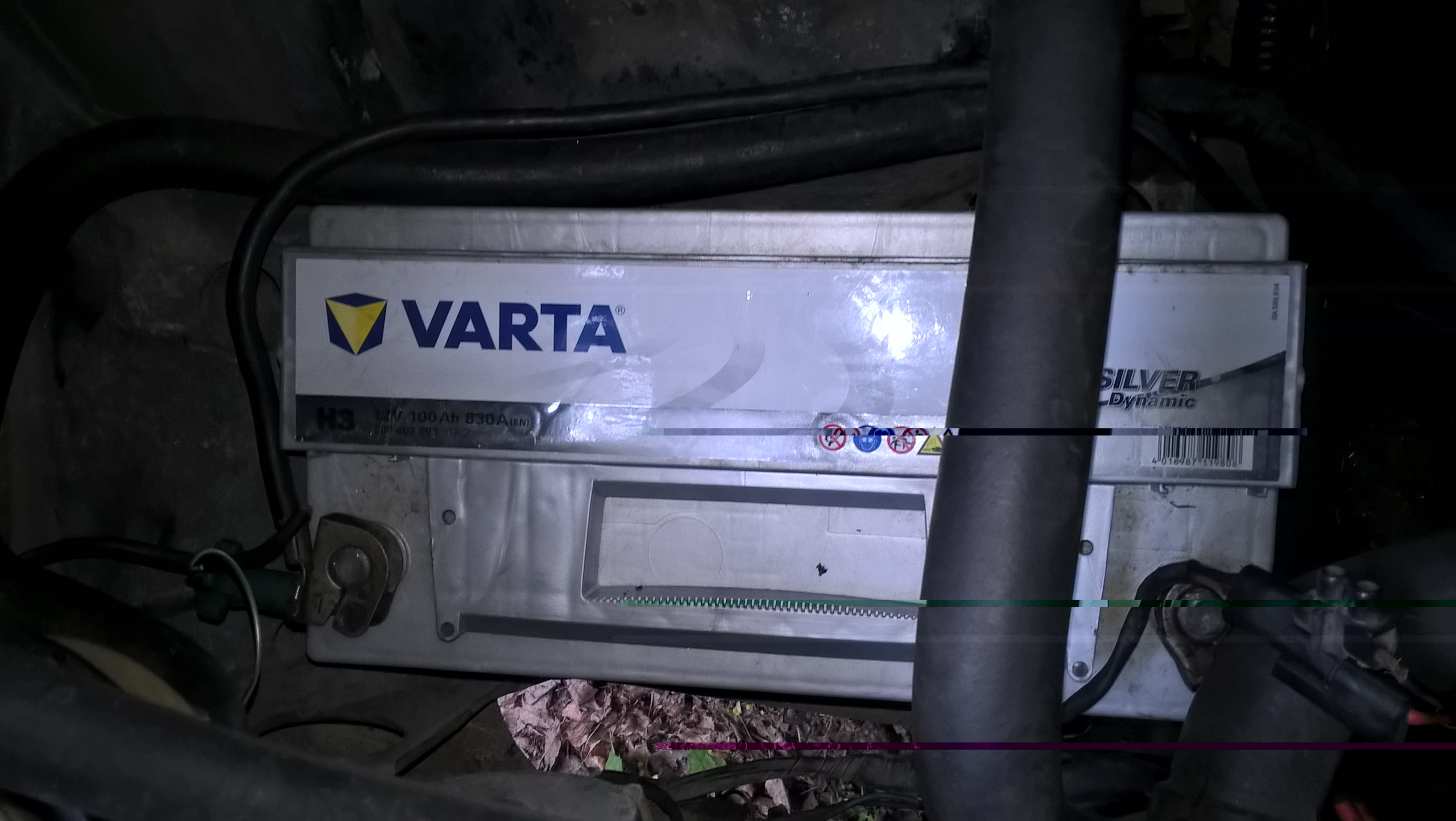

Tu compte installé une deuxieme batterie???
Renault espace 1 phase 2 / 2.1td / 1990 / 270000km
Re: passer un cable vers le coffre
bonjour.
je suis interese pour savoir l'opinion/idees des autres utilisateurs pour l'emplacement d'une autre baterie, pour moi c'est destination camping de weekend.
harry
- Messages : 2322
Bonjour.
Sur un 2.0 injection, il est clair qu'il est facile de mettre deux batteries superposées de 105ah chacune, mais après il faut encore changer l'alternateur pour un plus conséquent. Sur un diesel, je ne sais pas.
https://www.passion-espace-club.com/down ... &mode=view
Harry. A+
Harry. A+
