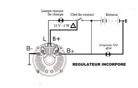

L'ampoule dont je parle est celle qui sert de voyant manque tension comme sur le TDB.
Quand l'alternateur ne débites pas, il envoie un moins, dès que la tension de charge est atteinte,la tension remonte vers le plus et l'ampoule s'éteint.
L'ampoule doit être câblée entre le "L" de l'alternateur et le plus après contact.
Harry. A+

Tiens, pour résumer :
Harry. A+

Merci harry pour cette image bien parlante ! mais le fil marron est en fait sur la voiture "après" l'ampoule , non ? donc sur ton dessin cela correspond au petit trait entre l'ampoule et L
Ne peut-on laisser le "+" alimenter en permanence (par exemple en si piquant sur le "B+" ? ) Sinon d'après ton dessin limpide il me faut tirer un fil du neiman... lol (Sinon trouver un point qui ne serait sous-tension qu'après la manœuvre de la clé de contact. et je n'ai pas de schéma électrique ! )
Merci encore
