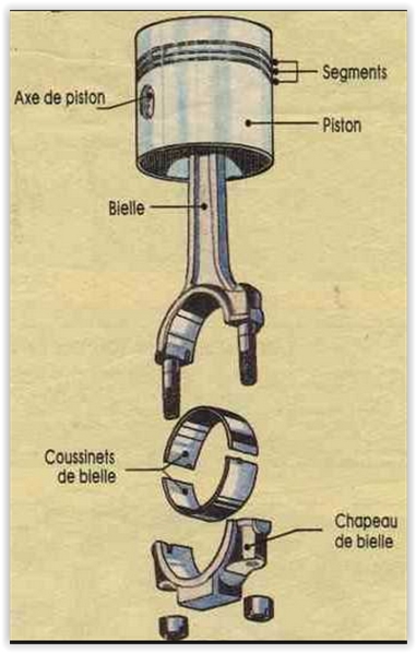

Bonsoir.
Pour voir les coussinets de bielle, il faut retirer le carter du bas-moteur, ensuite dévisser les vis des chapeaux de bielle.
Harry. A+
