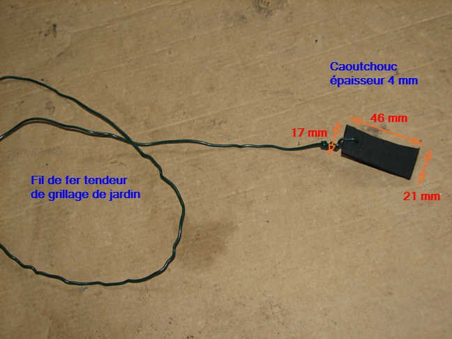

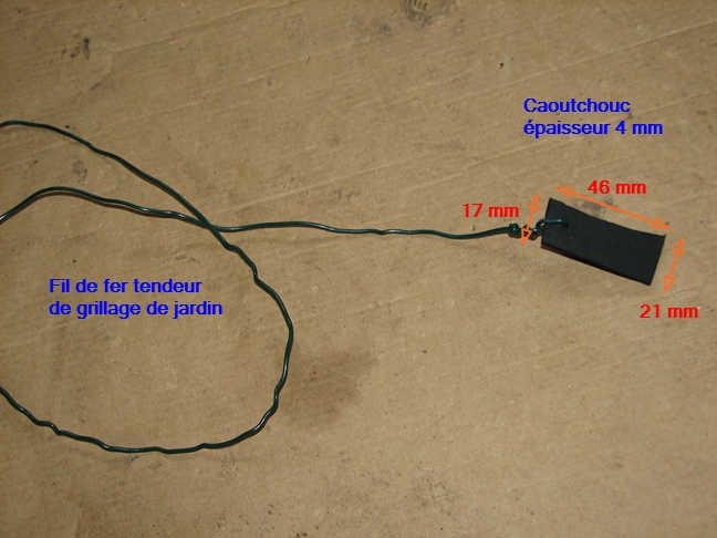

Arriver à faire pression sur l'arrière de l'écrou avec un morceau de caoutchouc assez rigide, et une fois le thermocontact pris dans l'écrou, retirer le morceau de caoutchouc par le raccord de la durite bas du radiateur. Le caoutchouc étant souple il ne risquera pas de se coincer dans les méandre du radiateur lorsque je le ressortirais par en bas.
Le thermocouple: Je découpe un bout de caoutchouc épais (4 mm) qui traine dans la cave. Je le coupe en forme un peu triangulaire, de façon à pouvoir le passer au travers de l'écrou mais que le bout puisse porter sur les 2 côté de l'écrou une fois à l'intérieur.
Je fixe un bout de fil de tendeur pour grillage de jardin, en faisant une petite boucle pour que le morceau de caoutchouc puisse bouger. Je passe le fil dans le trou du thermocouple à travers l'écrou, et je le récupère par le trou du raccord de la durite bas du radiateur (j'ai du utiliser une autre aiguille crochue de fil de fer pour attraper l'extrémité du fil).
Je passe le caoutchouc au travers de l'écrou, je le plis légèrement pour passer la partie la plus large. Puis je le coince entre l'arrière du radiateur et l'écrou.
L'écrou à ce moment est bien maintenu. J'enlève mon 1er fil de pêche (celui qui empêche l'écrou de retomber).
et je visse mon nouveau thermocouple sur l'écrou.
Une fois l'écrou bien pris, je tire le fil qui sort par le trou du raccord de la durite bas du radiateur et je récupère le morceau de caoutchouc.

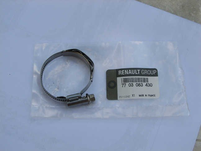

J'en ai profité pour changer le collier inremontable sans pince spéciale par un collier ressort à vis vendu chez Ren... 6)Refaire le plein de liquide de refroidissement, purger et tester.
