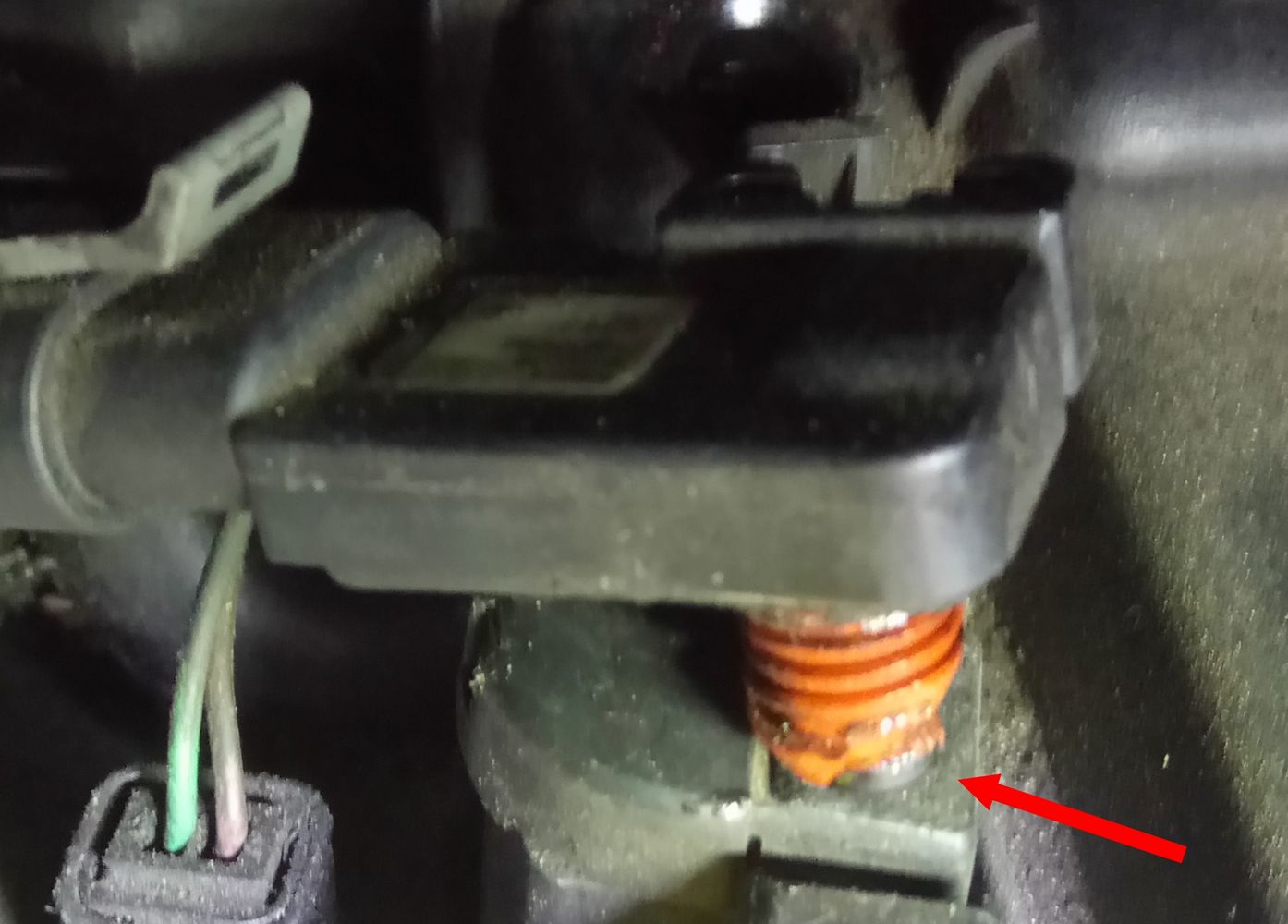

mon vieux tank n'a pas été très gentil cet été, même si l'on a fait 5900km ensemble!!!
le moteur s'emballait comme il y a trois ans et j'ai donc changé le moteur de pas à pas
le soucis semblait résolu, mais c'est bien revenu dans les bouchons(en plus, pas sympa le moteur qui s'emballe dans ce cas...)
je viens de contrôler pour voir si il n'y a pas une prise d'air.... et voilà
le capteur de pression, se baladait
le joint est effectivement HS et un morceau pendouillait, je l'ai enlevé avant qu'il ne se détache
je ne trouve pas ce capteur sur internet
je me dit que le capteur n'est peut être pas mort et qu'il suffirait de refaire le joint, mais comme ce n'est pas un joint torique classique, je ne trouve pas de joint de rechange
est ce possible de mettre un peu de pâte à joint loctite pour refaire l'étanchéité?
merci de votre aide

j'en avait bien vu des comme ça, mais ils ont pas la même tête que celui qui est sur mon moteur...
2017-08-25 18_25_17-ᐅ Preishammer Luftdrucksensor, Höhenanpassung 2270-8322 günstig online kaufen _ .jpg
donc j'osait pas le commander, mais si c'est le bon alors je ne me mouille pas pour 37€ port compris(je suis en Allemagne en ce moment)
ou est ce que je prend un risque à mettre de la pâte à joint?
merci de vos réponses

C'est risqué la pâte a joint a mon avis

Le mien Est monté à la pâte

je viens d'en commander un et on verra bien....

j'ai changé le capteur, ça a l'air d'être bon
j'espère que ca va durer!
