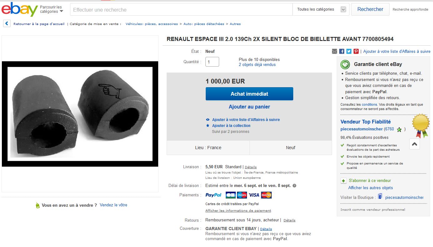

Pilou29 a écrit :Moi je vois le prix, à ce prix là tu changes de voiture c'est moins cher !
Pour ceux qui sont tentés par l'aventure !
Le prix peut faire réfléchir

yves78 a écrit :Est ce que quelqu'un a sous la main la largeur, diamètre du palier et voir d'autres cotes fonctionnelles. j'ai des plans de paliers, je peux essayer de trouver l'équivalent dans la boutique. Pour l'instant j'ai un diamètre de 23, 24 , 25, 26 et 42 mm de large. Sinon il faut que j'aille dans la fosse, pour aller sous la voiture. Mais là ce n'est pas possible pour l'instant.
j'ai mesuré sur une barre stab en rab en gros/a peu-prés parce que sa a été comprimé par la fixation

Par contre ils ont l'air d'avoir la même forme. Qui se jette à l'eau pour savoir si ceux sont les mêmes et si c'est le prix réel ?

Le numéro de pièce mentionné dans l'offre de vente ebay (7700805494) est la désignation pour la biellette de barre stabilisatrice, et non la bague en caoutchouc.

yves78 a écrit :Par contre ils ont l'air d'avoir la même forme. Qui se jette à l'eau pour savoir si ceux sont les mêmes et si c'est le prix réel ?
Salut commandé le 28 a 17.30 euros port inclu
Ils ont annulé la commande aujourd'hui :

Je n'ai pas encore mesuré mais le diamètre de barre n'est pas de 25 mm comme écrit plus haut ?
l'image n'est peut être pas factuelle mais elle n'est pas du tout ressemblant à la pièce d'origine.
