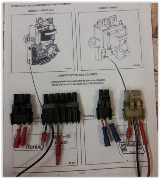

J'ai une unité de rechange RE001 qui a un ensemble différent de connexions
J'ai joint une photo des deux unités.
Je crois qu'ils sont interchangeables en les réutilisant avec des connecteurs différents.
Des membres ont-ils utilisé le RE001 moderne sur leur camion.

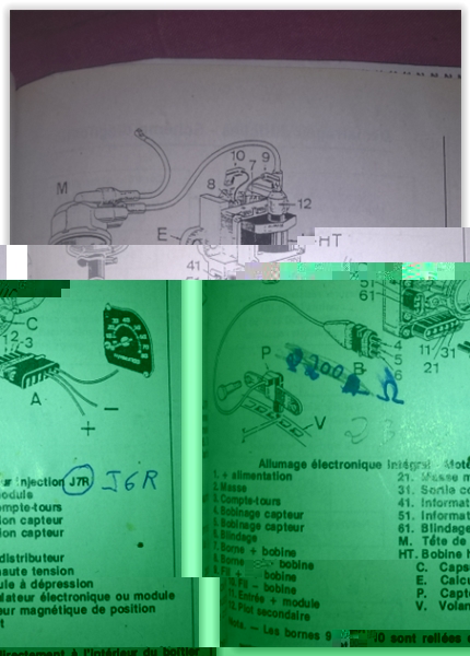

Allez, zou! On file à la page 95 de la RTA,schéma du haut.
Allan, sur tes photos, je ne vois pas la connectique du capteur PMH.(bornes 41, 51, 61)
Ton souci peut aussi juste être la bobine d'allumage (2 bobines à contrôler primaire et secondaire.). Cette bobine se désolidarise du calculateur et possède 4 bornes.
Autre chose, avant d'incriminer le Renix, il faut contrôler si tu as de la HT en sortie de bobine et que le problème ne vienne pas du doigt ou tête d'allumeur.
Pour la connectique, il me faut plus de photos.

Je me doutais bien que celui-ci ne conviendrait pas.harry a écrit :Bonjour.
Décidément, C53SYJ n'a pas de chance avec ses calculateurs d'allumage.
EAime, le boitier que tu as, c'est celui du TXE ?
Si c'est le cas, il est pour le J7R et non pour le J6R, on en a parlé récemment sur ton sujet.
Il faudrait connaitre la différence de la courbe d'allumage entre le boîtier type D et type F.

Le RE227 est arrivé de France (ebay.fr) à l'aide de Chronopost et le RE031 a été trouvé aux cassé complets avec un capteur hier.
En les vérifiant à la fois avec un fil de la borne HT à une bougie, les deux unités produisent des étincelles.
Après avoir relié tête d'allumeur et le doigt d'allumeur, le camion a explosé à nouveau à 750 tr / min.
Je serai le RE031 car il a les paramètres les plus proches du RE001.
Après avoir réaménagé le capteur d'origine et le filtre à air, etc., le camion sera alors prêt à continuer son parcours dans le futur.
La fin de cette panne.
Merci beaucoup pour tous vos commentaires et conseillez.
Regards Alan

c 'était donc bien le boitier qui était HS! J' ai eu le même problème et je ne trouvais pas en casse le bon modèle (Il y avait des RE001, mais pas avec les même type de connecteurs: 2 grands au lieu de 2 moyens, plus un petit) et LBC et Oscaro n' existaient pas à l' époque. Le dernier casseur consulté a pensé que le moteur est le même que celui des R25; Il en avait pour cette auto, je l' ai monté et je roule depuis sans problème. Il y a seulement une différence dans la courbe d' avance, mais je ne ressent pas d' effet.
Par contre, même si la bobine présente les bonnes valeurs, l' isolant des fils est fatigué et elle perd de la puissance: il vaut mieux la changer, d' autant plus qu' elle peut lâcher d' un jour à l' autre. ça se trouve sur Oscaro et autres.

Même si les connecteurs ne sont pas les mêmes, il suffit de récupérer les connecteurs d'origine et de recâbler.
C'est pas compliqué : un +APC, un - et les deux fils qui viennent du capteur PMH, rien de plus, comme l'a bien montré C53SYJ.
Harry. A+
Harry. A+
